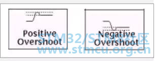

01过冲
0 S7 C- N  U! a# [# T- A! {2 _$ f
2 l( V3 Y0 h' Z6 h
过冲图
0 J6 ]8 ~/ Z2 U" j+ V
过冲带来的问题是容易造成器件损坏,过冲过大也容易对周围的信号造成串扰。造成过冲大的原因是不匹配,消除的方法有始端串电阻或末端并阻抗(或电阻)。

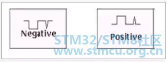

02毛刺
. Q" E1 g/ x; H0 R" a; x+ U& t
! s# J, A( W0 u
毛刺图
# j& B, C* J8 d3 T) m3 p
毛刺作用在高速器件上,容易造成误触发、控制信号控制错误或时钟信号相位发生错误等问题,毛刺脉冲带来的问题多发生在单板工作不稳定或器件替代后出现问题。造成毛刺的原因很多,比如逻辑冒险,串扰、地线反弹等,其消除的方法也不尽相同。

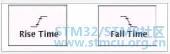

03边沿
$ Z/ Z) Z% |' W$ U+ }
1 D, @9 w# ~7 f+ [
边沿图
6 U5 ^8 G* [% A, n# h
边沿速度缓慢发生在信号线上时,会造成数据采样错误。其产生原因通常是输出端容性负载过大(负载数量过多),输出是三态时充(放)电电流小等原因。

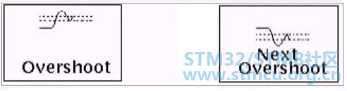

04回冲
) q0 a& }! E. I2 a1 `# l5 h
! A# z  N; T8 T
回冲图
) O1 L) s7 f+ }* {+ a
回冲产生的原因是信号线不匹配或多负载等原因,消除的方法是加匹配电阻或调整总线的拓扑结构。

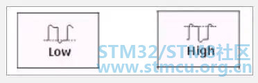

05电平
0 L. U1 Y6 n! N" A! |+ w  F
* v9 b  I% x8 ^
电平图
0 f. z) g" H6 M+ U6 a0 o
输入电平幅度不符合要求时,会造成器件输出错误。导致电平异常的原因主要有:输出过载,电平不匹配,三态总线、总线冲突等原因。
