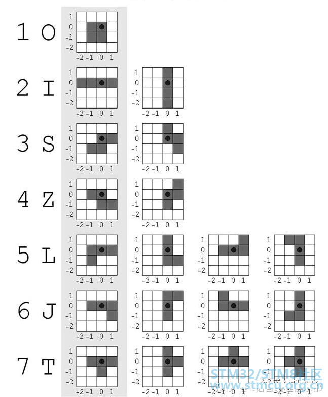

#先了解下俄罗斯方块的几个形状
一共分成 7 形状,有的形状有 4种状态,有的形状有1种状态。
不管是多少种状态,一个方块需要一个2个字节来存储,也就是16bit来保存一个方块的信息。
' f! L& ]# E" P) R- b5 f
基于上面的理论,我们可以使用4x4的数组来保存方块的信息。
注意,下面代码中的 "■" 占用的是2个字节。

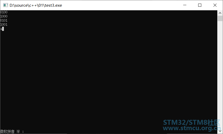

P[j]=CAC&0xF 取到的是 4个bit,然后通过判断这 4个bit决定输出方块的位置。
我们拿 0这个方块的数据0x4859 对应的二进制 0B0100100001011001来做个例子。
0100  ----> 对应坐标(1,0)
8 @" }: A8 _7 q7 s' {3 H2 k: O1000  ----> 对应坐标(2,0)
8 C  r" v3 O& I0101  ----> 对应坐标(1,1)! k# c: M  t8 X; M; n: R
1001  ----> 对应坐标(2,1)
! U# D: `9 T# K# P
通过这个坐标,我们会输出这样一个方块
再举个例子
我们拿 Z这个方块的数据0x0156 对应的二进制 0B0000000101010110来做个例子。
0000  ----> 对应坐标(0,0)
" j* [! h5 L" h9 E- O/ I& g9 e5 B0001  ----> 对应坐标(0,1)* c' D1 \  Q: E1 D: M9 H  {
0101  ----> 对应坐标(1,1)& j2 L9 ^9 Y" U) X  A& y
0110  ----> 对应坐标(1,2)
% K7 C$ f7 H+ B

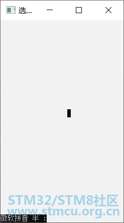

我们用devc++写的程序,需要知道几个细节。
#构建固定行列的窗口
正常情况,我们显示cmd是一个默认值的黑框「如下图」。
实际上,我们可以用代码来固定cmd的框框大小。
默认代码输出
示例代码:
#include   <conio.h>: `- W% l& I. Z. i
#include   <stdio.h>
6 i% }4 N% E0 {* V#include  <stdlib.h>
0 y1 p# ]# M' P8 L$ R. P2 D" i/ ]! [#include    <time.h>0 s+ ?# |% H* Z$ f$ A% {
#include <Windows.h>( [4 o" ~/ O5 S9 q+ R/ C
2 B: T9 S* i8 G! h3 i
/**********Main主函数***********/
% H) c7 S$ A6 F7 \int main()7 \7 o" A4 f& o2 I8 l% j% ?+ Z) \, L
{5 G% [: g0 O) u8 G+ _
    system("color F1&mode con cols=35 lines=25");
0 d) X; J6 O0 L    getchar();
: u8 w8 K' X9 l  A    return 0;4 \. D3 A6 m5 w1 R
3 M1 {( G: W6 m$ c
程序输出:
微信图片_20210114140712.png 4 q* q% e  b9 d8 ^7 E

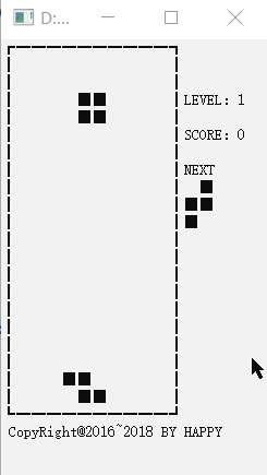

#试玩一下
#源码

unsigned 5 v8 ^( l# V: [  X
/***********循环核心*************/, |/ n7 U$ `$ F1 O$ Q; [! O
int GameCycle(int N, int T, int F)
8 ^( f3 Y8 [/ c6 E{5 h/ s- m# D& Y! a0 r2 X
        srand((unsigned)time(NULL));RU=rand()%7,RI=(rand()%4);
# f" m; {3 Y; ~* ~2 n        while(1){
! B( t: `( w: V) e2 |3 ?+ H                if(FLAG[3]){" C" O) }& j; W+ C- Q& H( S+ R. o* H
                        Display(12,8,Rote(RU,RI),0);  m# S) N  g! u* |
                        X=4,Y=1, NU=RU,NI=RI, RU=rand()%7,RI=(rand()%4), FLAG[3]=0,KEY_V=0;
- k$ G9 f0 |+ z6 b                        Display(12,8,Rote(RU,RI),1);+ R! ]- \, {' _6 z. V" P" J
                        Display(X, Y,Rote(NU,NI),1);' r* X% w- C3 n, _3 a4 E; {
" \4 p- d& w6 s( N6 e# x% C8 i                dx=0,dy=0;        " }& _8 r$ r) D2 j
                KEY_V=Getkey(N,T);& K) j6 k! h# i( y
                if(KEY_V==119){5 P, ]1 c! ?$ r/ h
                    NI++;
# n" L0 S: j/ b9 ?                    Display(X,Y,Rote(NU,NI),2);% [! Q7 ~# F; R- b6 H# ?+ l
                }//旋W! b; w; B' C  B+ j
                else if(KEY_V==115){dy= 1;}//下S7 H" O2 T* f" t' |$ U, f# h
                else if(KEY_V==97 ){dx=-1;}//左A
" L8 e) f* v! n  D' m                else if(KEY_V==100){dx= 1;}//右D7 j2 w9 r0 d" ^; \
                else if(KEY_V==112){getch(); }//暂停P4 w: }0 y: Y0 {! P; Q7 |
                else if(KEY_V==113){return 0;}//退出Q
3 r5 I( y/ D) ^. {                if(dx!=0 || dy!=0 || KEY_V==119){
+ F2 e* H, K* K% I( r& m                    if(!CheckCollision()){
( x2 L7 N! `) W& q                            if(FLAG[0]){
* C. ~4 h' j( @                                    NI--,FLAG[0]=0;$ X% r8 x' S8 u5 J) |
                                    Display(X,Y,Rote(NU,NI),0);
9 M# E4 N; N) ~% f/ G2 M                            }9 l% m" ^! p' {: h6 S' v
                            else if(KEY_V==119){
. Z+ \! g) t" j                                    Display(X,Y,Rote(NU,NI-1),0);6 d0 B$ x4 F5 Z+ y
                            }else{: R1 {" ]0 g# }; V4 C: O- z
                                    Display(X,Y,Rote(NU,NI),0);+ C; F- d5 w/ K6 W* \
                            }, Q! u; X' o2 z7 I
                            Display(X+dx,Y+dy,Rote(NU,NI),1);
' d" h( K4 h. u$ ]3 p- x, s0 ?) L                            X+=dx,Y+=dy;' ?9 M7 K! l7 M2 D
: F  `5 M, C1 I* f* F) h, }. e7 ~                }
1 q$ ?" Q! D5 I; f) z. c' G7 C        }2 r5 @' c; M4 c# [3 _
        return 0;
2 {) b& |' a* A1 E7 P; W% I}
! H$ N& P. t$ ]+ d4 n0 K7 F
0 @5 p( V) B0 A: {/**********Main主函数***********/
/ x1 V$ H# F% _, }+ p6 cint main()2 ]: }4 E' h# i0 _, ]# n2 R6 W
{3 j" J8 p1 ]  M. n" p9 ?
        system("color F0&mode con cols=35 lines=25");
, N# z+ H! L# X. n        HideCursor();  e' p* Q- L6 Z2 [+ |
        CreatUI();
2 o% I, [; C) y        GameCycle(10,800,1);+ i( s" ^: V, L. C# w& b
        return 0;  X# e& o2 u/ e- K% L
}; O) ?2 x3 t/ P5 j6 {
