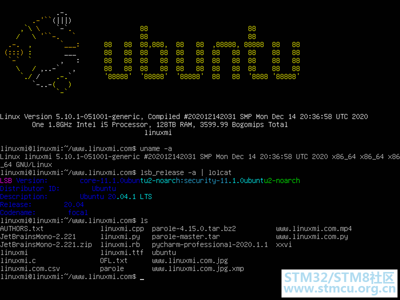

最近,我升级了客户服务器之一,它是Ubuntu服务器。他的电子商务网站获得了可观的访问量,并且已经存在了将近一年。
: f: F. N/ }* Y5 c4 w我决定将他的服务器从Ubuntu 18.04升级到20.04 LTS。实际的升级花费了大约30分钟,但准备工作却花费了更长的时间。结果,升级很顺利,没有任何停机时间。: K) B$ A0 K4 \' W' S) l/ E& }
