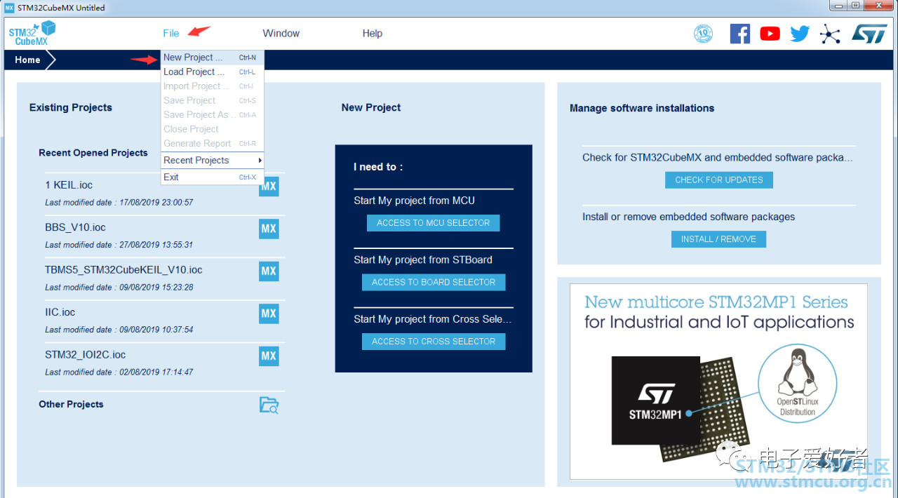

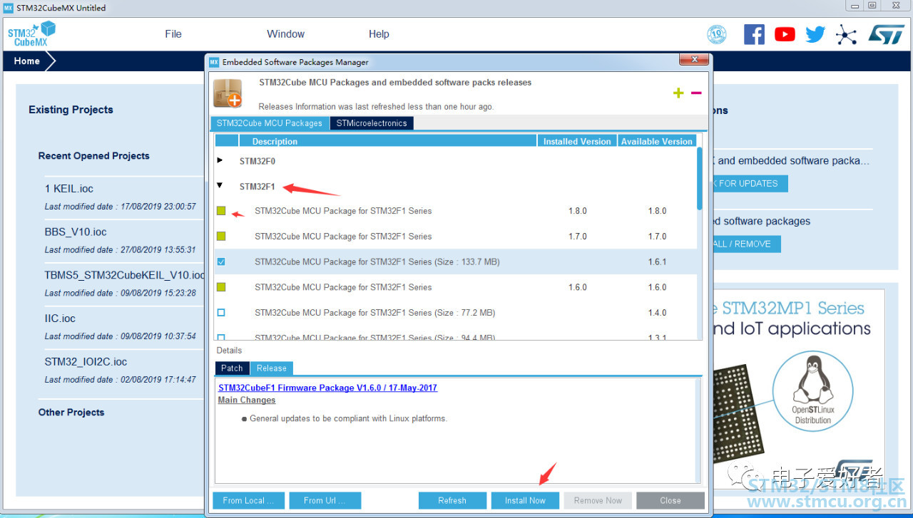

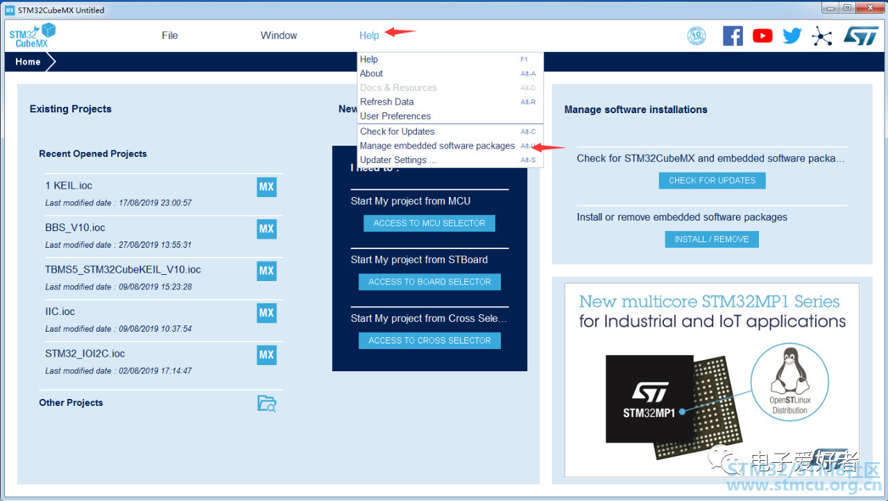

第二步:安装完成后,打开STM32CubeMx软件,需要先下载需要使用到的库文件,操作如下:Help-->Manageembedded software packages
选择你需要用到的单片机系列的库文件下载,一般选择最新版本就可以!选择好后点击:  Install Now

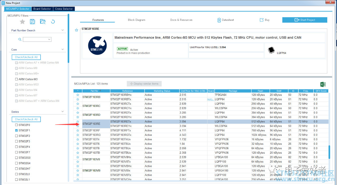

第三步:开始建立工程:
File-->New Projed
选择你所使用到的单片机准确的型号;这里以STM32F103RE LQFP64为例;直接双击就可以!

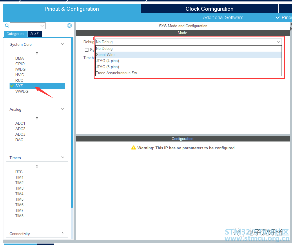

第四步:这是非常重要的一部,务必注意;这里选择你的所用的调试接口,默认是NoDebug ;即不做调试处理;很可能会导致你下载完一次程序(具体原因后期会说到),无法烧录第二次,如果出现这种情况,可以使用串口烧录新程序即可!这里以使用SWD接口为例:选择:Serial Wire

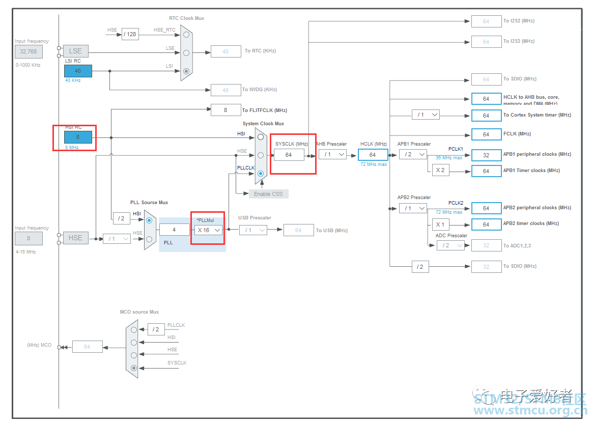

第五步:时钟树配置:
这里以使用内部时钟8Mhz,倍频到64Mhz系统时钟,具体是使用内部时钟还是外部时钟,请根据自己实际情况选择即可!

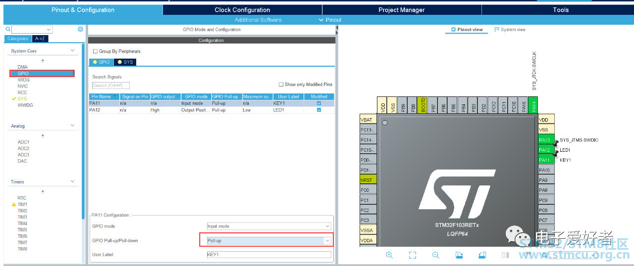

第六步:基本IO口操作:

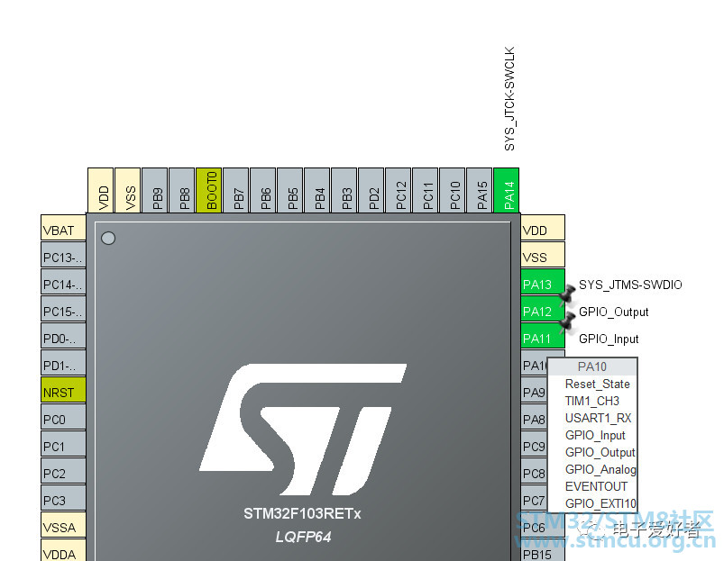

单击左键 需要使用到IO口,这里配置IO的工作模式;这里给PA12配置为输出模式,PA11配置为输入模式!

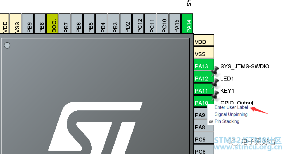

单击右键 需要使用到IO口,这里给IO口定义标签,这里给PA12定义为LED1,PA11定义为KEY1;

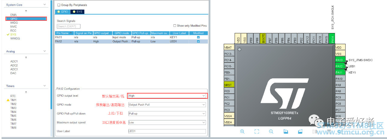

第七步:这里对IO口的参数配置,这里KEY1配置为上拉输入模式;LED1配置为低速推挽输出模式,初始化输出高!

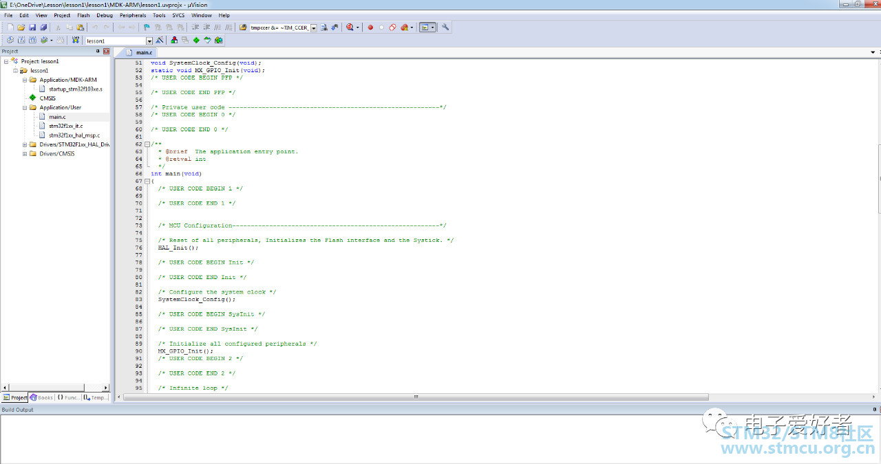

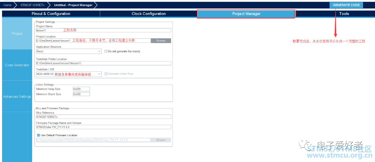

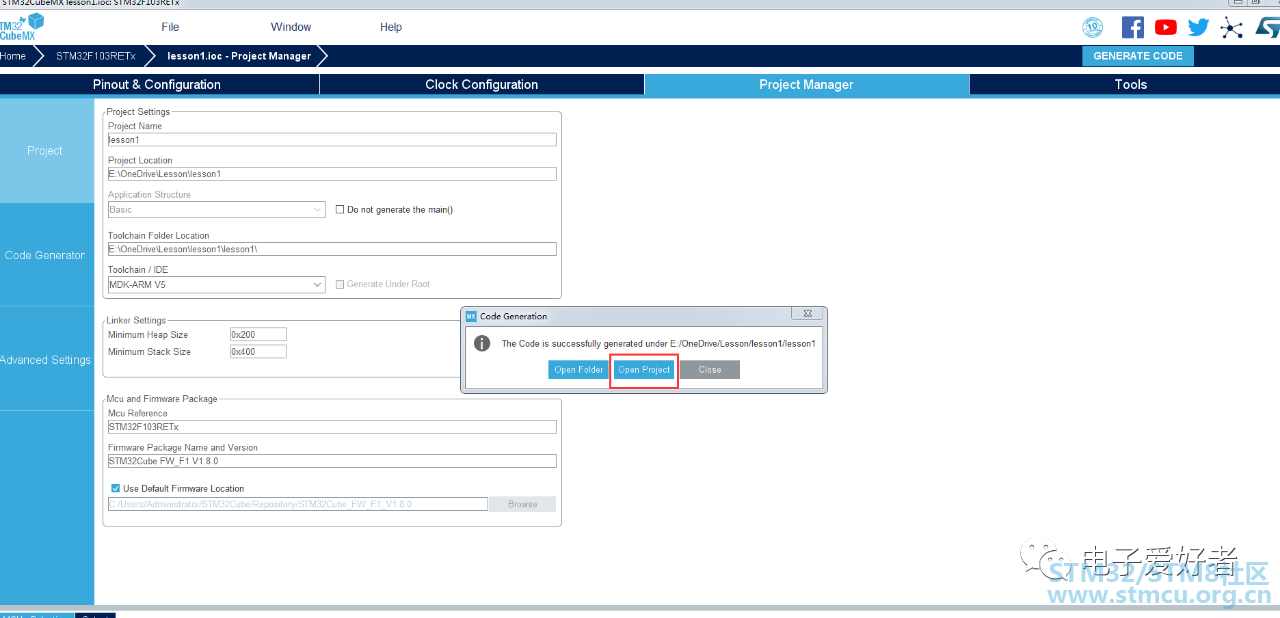

第八步:生成工程:填写工程名称,途径等信息后,点击:GENERATE CODE
第九步:打开工程:Open Project
