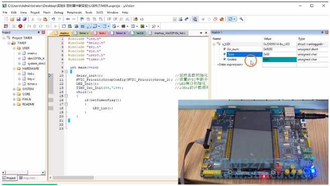

到这里,程序就写完了,我们可以验证了。大家要主要,刷了程序,直接上电是不亮的,因为当前,s_LED的参数全都是0,所以不亮。我们需要进入Debug,然后手动给s_LED的参数赋值。
实际应用的时候,只要在需要将这个结构体放到头文件里,然后包含到需要的文件里,在需要的时候给这几个参数赋值就好,程序只要走到这段函数里,都会是用最新的参数来执行。
下面是测试,拍得不好,请见谅。
