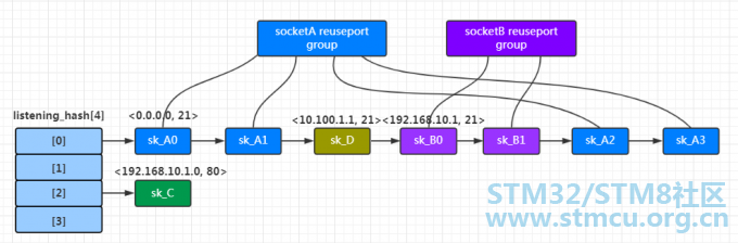

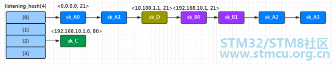

举个栗子,假设内核有4条listening socket的hash冲突链,然后用户建立了4个Server:A、B、C、D,监听的地址和端口如下图所示,A和B使能了SO_REUSEPORT。
冲突链是以端口为Key的,因此A、B、D会挂到同一条冲突链上。
如果此时收到对端一个SYN报文<192.168.10.1, 21>,那么内核会遍历listening_hash[0],为上面的7个socket进行打分,而由于B监听的是精确的地址,所以B的得分会比A高,内核最终选择出一个SocketB进行后续处理。
