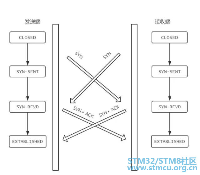

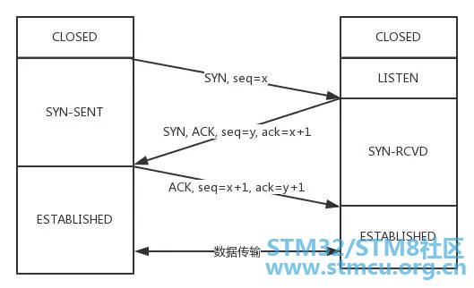

002: 说说 TCP 三次握手的过程?为什么是三次而不是两次、四次?$ p9 D4 f$ [( R6 l
恋爱模拟以谈恋爱为例,两个人能够在一起最重要的事情是首先确认各自爱和被爱的能力。接下来我们以此来模拟三次握手的过程。第一次:男: 我爱你。女方收到。由此证明男方拥有爱的能力。第二次:女: 我收到了你的爱,我也爱你。男方收到。OK,现在的情况说明,女方拥有爱和被爱的能力。第三次:男: 我收到了你的爱。女方收到。现在能够保证男方具备被爱的能力。由此完整地确认了双方爱和被爱的能力,两人开始一段甜蜜的爱情。真实握手当然刚刚那段属于扯淡,不代表本人价值观,目的是让大家理解整个握手过程的意义,因为两个过程非常相似。对应到 TCP 的三次握手,也是需要确认双方的两样能力: 发送的能力和接收的能力。于是便会有下面的三次握手的过程: 微信图片_20210118195336.jpg 从最开始双方都处于CLOSED状态。然后服务端开始监听某个端口,进入了LISTEN状态。然后客户端主动发起连接,发送 SYN , 自己变成了SYN-SENT状态。服务端接收到,返回SYN和ACK(对应客户端发来的SYN),自己变成了SYN-REVD。之后客户端再发送ACK给服务端,自己变成了ESTABLISHED状态;服务端收到ACK之后,也变成了ESTABLISHED状态。另外需要提醒你注意的是,从图中可以看出,SYN 是需要消耗一个序列号的,下次发送对应的 ACK 序列号要加1,为什么呢?只需要记住一个规则:
凡是需要对端确认的,一定消耗TCP报文的序列号。
SYN 需要对端的确认, 而 ACK 并不需要,因此 SYN 消耗一个序列号而 ACK 不需要。为什么不是两次?根本原因: 无法确认客户端的接收能力。分析如下:如果是两次,你现在发了 SYN 报文想握手,但是这个包滞留在了当前的网络中迟迟没有到达,TCP 以为这是丢了包,于是重传,两次握手建立好了连接。看似没有问题,但是连接关闭后,如果这个滞留在网路中的包到达了服务端呢?这时候由于是两次握手,服务端只要接收到然后发送相应的数据包,就默认建立连接,但是现在客户端已经断开了。看到问题的吧,这就带来了连接资源的浪费。为什么不是四次?三次握手的目的是确认双方发送和接收的能力,那四次握手可以嘛?当然可以,100 次都可以。但为了解决问题,三次就足够了,再多用处就不大了。三次握手过程中可以携带数据么?第三次握手的时候,可以携带。前两次握手不能携带数据。如果前两次握手能够携带数据,那么一旦有人想攻击服务器,那么他只需要在第一次握手中的 SYN 报文中放大量数据,那么服务器势必会消耗更多的时间和内存空间去处理这些数据,增大了服务器被攻击的风险。第三次握手的时候,客户端已经处于ESTABLISHED状态,并且已经能够确认服务器的接收、发送能力正常,这个时候相对安全了,可以携带数据。同时打开会怎样?如果双方同时发 SYN报文,状态变化会是怎样的呢?这是一个可能会发生的情况。状态变迁如下: 微信图片_20210118195340.jpg 在发送方给接收方发SYN报文的同时,接收方也给发送方发SYN报文,两个人刚上了!发完SYN,两者的状态都变为SYN-SENT。在各自收到对方的SYN后,两者状态都变为SYN-REVD。接着会回复对应的ACK + SYN,这个报文在对方接收之后,两者状态一起变为ESTABLISHED。这就是同时打开情况下的状态变迁。

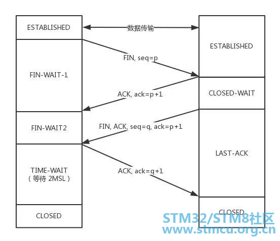

003: 说说 TCP 四次挥手的过程1 w9 g  A, K; D9 g+ z: r' J
过程拆解 微信图片_20210118195344.jpg 刚开始双方处于ESTABLISHED状态。客户端要断开了,向服务器发送 FIN 报文,在 TCP 报文中的位置如下图: 微信图片_20210118195347.jpg 发送后客户端变成了FIN-WAIT-1状态。注意, 这时候客户端同时也变成了half-close(半关闭)状态,即无法向服务端发送报文,只能接收。服务端接收后向客户端确认,变成了CLOSED-WAIT状态。客户端接收到了服务端的确认,变成了FIN-WAIT2状态。随后,服务端向客户端发送FIN,自己进入LAST-ACK状态,客户端收到服务端发来的FIN后,自己变成了TIME-WAIT状态,然后发送 ACK 给服务端。注意了,这个时候,客户端需要等待足够长的时间,具体来说,是 2 个 MSL(Maximum Segment Lifetime,报文最大生存时间), 在这段时间内如果客户端没有收到服务端的重发请求,那么表示 ACK 成功到达,挥手结束,否则客户端重发 ACK。等待2MSL的意义如果不等待会怎样?如果不等待,客户端直接跑路,当服务端还有很多数据包要给客户端发,且还在路上的时候,若客户端的端口此时刚好被新的应用占用,那么就接收到了无用数据包,造成数据包混乱。所以,最保险的做法是等服务器发来的数据包都死翘翘再启动新的应用。那,照这样说一个 MSL 不就不够了吗,为什么要等待 2 MSL?
  • 1 个 MSL 确保四次挥手中主动关闭方最后的 ACK 报文最终能达到对端
  • 1 个 MSL 确保对端没有收到 ACK 重传的 FIN 报文可以到达: E5 n  u# ~8 v6 T  \1 R9 G  V

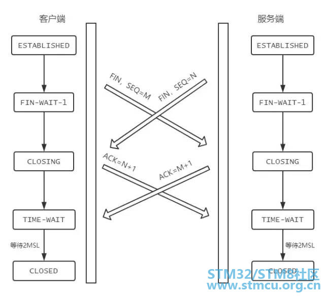

这就是等待 2MSL 的意义。为什么是四次挥手而不是三次?因为服务端在接收到FIN, 往往不会立即返回FIN, 必须等到服务端所有的报文都发送完毕了,才能发FIN。因此先发一个ACK表示已经收到客户端的FIN,延迟一段时间才发FIN。这就造成了四次挥手。如果是三次挥手会有什么问题?等于说服务端将ACK和FIN的发送合并为一次挥手,这个时候长时间的延迟可能会导致客户端误以为FIN没有到达客户端,从而让客户端不断的重发FIN。同时关闭会怎样?如果客户端和服务端同时发送 FIN ,状态会如何变化?如图所示: 微信图片_20210118195351.jpg 004: 说说半连接队列和 SYN Flood 攻击的关系: s% [2 Q. J  j. Y% z

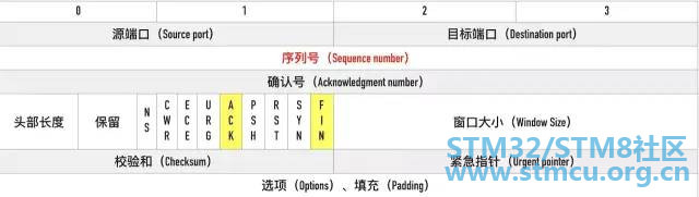

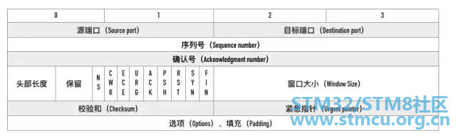

005: 介绍一下 TCP 报文头部的字段8 G1 ]# X7 F7 ]  s5 {0 z0 ^/ u. j* ~5 v
报文头部结构如下(单位为字节): 微信图片_20210118195354.jpg 请大家牢记这张图!源端口、目标端口如何标识唯一标识一个连接?答案是 TCP 连接的四元组——源 IP、源端口、目标 IP 和目标端口。那 TCP 报文怎么没有源 IP 和目标 IP 呢?这是因为在 IP 层就已经处理了 IP 。TCP 只需要记录两者的端口即可。序列号即Sequence number, 指的是本报文段第一个字节的序列号。从图中可以看出,序列号是一个长为 4 个字节,也就是 32 位的无符号整数,表示范围为 0 ~ 2^32 - 1。如果到达最大值了后就循环到0。序列号在 TCP 通信的过程中有两个作用:

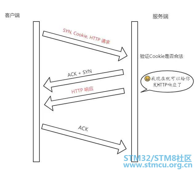

006: 说说 TCP 快速打开的原理(TFO)& B$ @7 L7 b$ R& E
第一节讲了 TCP 三次握手,可能有人会说,每次都三次握手好麻烦呀!能不能优化一点?可以啊。今天来说说这个优化后的 TCP 握手流程,也就是 TCP 快速打开(TCP Fast Open, 即TFO)的原理。优化的过程是这样的,还记得我们说 SYN Flood 攻击时提到的 SYN Cookie 吗?这个 Cookie 可不是浏览器的Cookie, 用它同样可以实现 TFO。TFO 流程首轮三次握手首先客户端发送SYN给服务端,服务端接收到。注意哦!现在服务端不是立刻回复 SYN + ACK,而是通过计算得到一个SYN Cookie, 将这个Cookie放到 TCP 报文的 Fast Open选项中,然后才给客户端返回。客户端拿到这个 Cookie 的值缓存下来。后面正常完成三次握手。首轮三次握手就是这样的流程。而后面的三次握手就不一样啦!后面的三次握手在后面的三次握手中,客户端会将之前缓存的 Cookie、SYN 和HTTP请求(是的,你没看错)发送给服务端,服务端验证了 Cookie 的合法性,如果不合法直接丢弃;如果是合法的,那么就正常返回SYN + ACK。重点来了,现在服务端能向客户端发 HTTP 响应了!这是最显著的改变,三次握手还没建立,仅仅验证了 Cookie 的合法性,就可以返回 HTTP 响应了。当然,客户端的ACK还得正常传过来,不然怎么叫三次握手嘛。流程如下: 微信图片_20210118195400.jpg 注意: 客户端最后握手的 ACK 不一定要等到服务端的 HTTP 响应到达才发送,两个过程没有任何关系。TFO 的优势TFO 的优势并不在与首轮三次握手,而在于后面的握手,在拿到客户端的 Cookie 并验证通过以后,可以直接返回 HTTP 响应,充分利用了1 个RTT(Round-Trip Time,往返时延)的时间提前进行数据传输,积累起来还是一个比较大的优势。7 K8 S7 M+ o" l8 d) w9 {) {0 Y) R0 j3 J

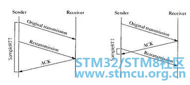

计算往返时延 RTT在没有时间戳的时候,计算 RTT 会遇到的问题如下图所示: 微信图片_20210118195404.jpg 如果以第一次发包为开始时间的话,就会出现左图的问题,RTT 明显偏大,开始时间应该采用第二次的;如果以第二次发包为开始时间的话,就会导致右图的问题,RTT 明显偏小,开始时间应该采用第一次发包的。实际上无论开始时间以第一次发包还是第二次发包为准,都是不准确的。那这个时候引入时间戳就很好的解决了这个问题。比如现在 a 向 b 发送一个报文 s1,b 向 a 回复一个含 ACK 的报文 s2 那么:

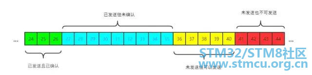

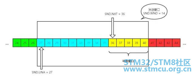

RTO = µ * SRTT + ∂ * RTTVARµ建议值取1, ∂建议值取4。这个公式在 SRTT 的基础上加上了最新 RTT 与它的偏移,从而很好的感知了 RTT 的变化,这种算法下,RTO 与 RTT 变化的差值关系更加密切。009: 能不能说一说 TCP 的流量控制?对于发送端和接收端而言,TCP 需要把发送的数据放到发送缓存区, 将接收的数据放到接收缓存区。而流量控制索要做的事情,就是在通过接收缓存区的大小,控制发送端的发送。如果对方的接收缓存区满了,就不能再继续发送了。要具体理解流量控制,首先需要了解滑动窗口的概念。TCP 滑动窗口TCP 滑动窗口分为两种: 发送窗口和接收窗口。发送窗口发送端的滑动窗口结构如下: 微信图片_20210118195407.jpg 其中包含四大部分:
  • 已发送且已确认
  • 已发送但未确认
  • 未发送但可以发送
  • 未发送也不可以发送
    ) h. ^  d7 {; n8 {( X, u# Z) P1 b! t

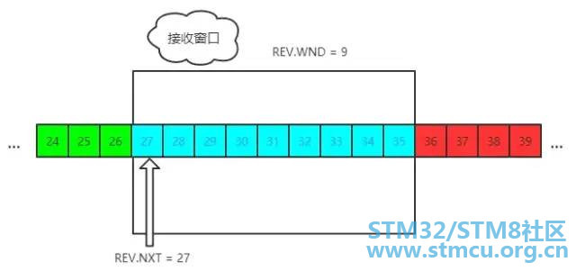

其中有一些重要的概念,我标注在图中: 微信图片_20210118195410.jpg 发送窗口就是图中被框住的范围。SND 即send, WND 即window, UNA 即unacknowledged, 表示未被确认,NXT 即next, 表示下一个发送的位置。接收窗口接收端的窗口结构如下: 微信图片_20210118195413.jpg REV 即 receive,NXT 表示下一个接收的位置,WND 表示接收窗口大小。流量控制过程这里我们不用太复杂的例子,以一个最简单的来回来模拟一下流量控制的过程,方便大家理解。首先双方三次握手,初始化各自的窗口大小,均为 200 个字节。假如当前发送端给接收端发送 100 个字节,那么此时对于发送端而言,SND.NXT 当然要右移 100 个字节,也就是说当前的可用窗口减少了 100 个字节,这很好理解。现在这 100 个到达了接收端,被放到接收端的缓冲队列中。不过此时由于大量负载的原因,接收端处理不了这么多字节,只能处理 40 个字节,剩下的 60 个字节被留在了缓冲队列中。注意了,此时接收端的情况是处理能力不够用啦,你发送端给我少发点,所以此时接收端的接收窗口应该缩小,具体来说,缩小 60 个字节,由 200 个字节变成了 140 字节,因为缓冲队列还有 60 个字节没被应用拿走。因此,接收端会在 ACK 的报文首部带上缩小后的滑动窗口 140 字节,发送端对应地调整发送窗口的大小为 140 个字节。此时对于发送端而言,已经发送且确认的部分增加 40 字节,也就是 SND.UNA 右移 40 个字节,同时发送窗口缩小为 140 个字节。这也就是流量控制的过程。尽管回合再多,整个控制的过程和原理是一样的。
