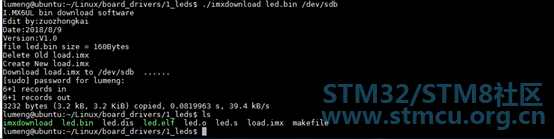

1.使用imxdownload烧写 (针对nxp 6ULL 开发板). P9 {6 t8 o: Y+ ]3 j: V
将 imxdownload 拷贝到工程根目录下,我们要将 imxdownload 拷贝到工程根目录下,也就是和 led.bin 处于同一个文件夹下,要不然烧写会失败的,拷贝完成以后如图       微信图片_20210119102453.png
% D8 s% q  R: m- a: l
给予 imxdownload 可执行权限 ,直接将软件 imxdownload 从 Windows 下复制到 Ubuntu中以后, imxdownload 默认是没有可执行权限的。* o' L5 c7 V# h0 B
我们需要给予 imxdownload 可执行权限,使用命令“chmod”,命令如下 :( [+ y( R% r) y& j
  t( \. \+ R+ F1 S4 V5 _
当给予 imxdownload可执行权限以后其名字变成了绿色的,如果没有可执行权限的话其名字颜色是白色的。
- p1 d; t5 a% P' y/ F
向 SD 卡烧写 bin 文件 ,使用 imxdownload 向 SD卡烧写 led.bin 文件,命令格式如下:/imxdownload <.binfile> <SD Card> 其中.bin 就是要烧写的.bin 文件, SD Card 就是你要烧写的 SD卡,比如我的电脑使用如下命令烧写led.bin 到/dev/sd中:./imxdownload led.bin /dev/sdb烧写的过程中可能会让你输入密码,输入你的Ubuntu 密码即可完成烧写,烧写过程如图 :       微信图片_20210119102502.png " X; |$ ?. Y- m4 ~( ]

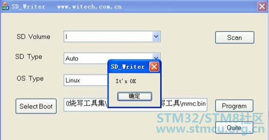

  _Writer.exe将mmc.bin烧写到SD 卡中 ,将开发板设置到SD卡启动。(具体方法参见飞凌开发板linux3.0.1用户手册.pdf)0 x# _9 }- \, w  f# E0 ^! ?3 h

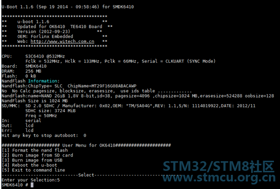

将SD卡安装到开发板中并启动,快速敲空格键让开发板停留在uboot的启动画面,如下图所示,出现菜单框,选择5,即可输入命令。

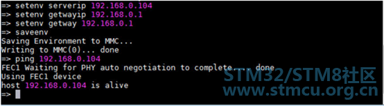

使用 nfs在 6ull上验证裸机、uboot、kernel,虚拟机需要安装 nfs服务,并开启 nfs服务,具体操作参考开发环境搭建第二小节。开发板运行在 uboot界面,将其 ip、服务 ip、网关等进行修改,保证可以与服务器(虚拟机)ip正常 ping通即可。
* M% m6 u, {: k7 N  X& W+ q! S2 s

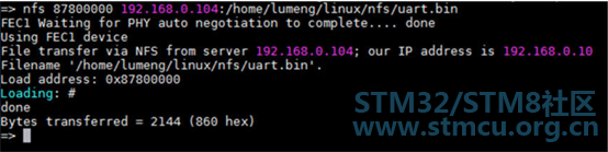

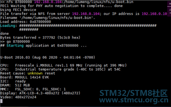

准备好以后就可以使用nfs 命令来将 裸机下载到开发板 DDR 的 0X87800000 链接地址处,命令如下:3 _1 x8 |3 e  A5 t9 _: \
nfs 87800000
  F' J5 y  ^8 e! k& d; \7 U
192.168.0.104:/home/lumeng/linux/nfs/uart.bin
2 P7 ]5 ]" a" g( z" i- Z. }( T
微信图片_20210119102516.png - f& J8 O- f  S3 i3 E9 a$ d
go 命令执行跳转 到 0x87800000 执行串口打印结果:5 j! a: `& e0 h; m2 Q: S4 b" M
微信图片_20210119102519.png 2 E( \, d" l: K
不仅可以测试裸机程序,也可以加载 uboot 和内核,来测试 uboot 和内核哦!使用 nfs 传输uboot 和执行如下:7 c8 n- T: W3 x" Q8 U

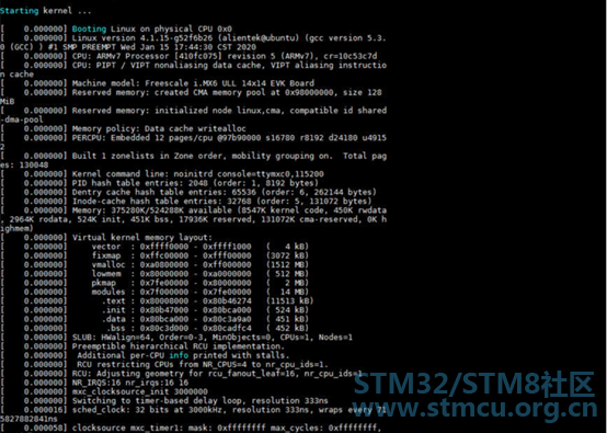

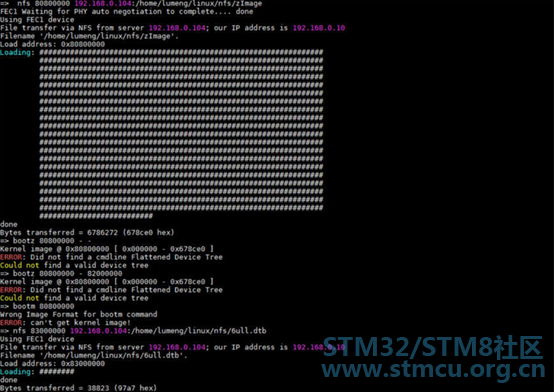

使用 nfs 传输内核+设备树和启动内核如下,使用 nfs 命令从服务器下载 kernel 和设备树到DDR。
: Q! Q0 }* r, W% k* x) p0 h" \nfs 80800000192.168.0.104:/home/lumeng/linux/nfs/zImage& ]$ s: K4 }% b/ q* I
nfs 83000000 192.168.0.104:/home/lumeng/linux/nfs/6ull.dtb
- [3 q3 D' i' ]" n3 {( h
5 Z! ~7 K* n. O1 I! N3 K
使用bootz 命令启启动内核 bootz 80800000 – 83000000

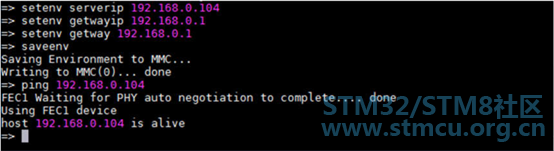

使用 tftp 在 6ull 上验证裸机、uboot、kernel,虚拟机需要安装 nfs 服务,并开启 nfs 服务,具体操作参考开发环境搭建第二小节。开发板运行在 uboot 界面,将其 ip、服务 ip、网关等进行修改,保证可以与服务器(虚拟机)ip 正常 ping 通即可。
: r  {' i2 W! [1 e& B# c4 H
7 v' u: Y$ p( c# b9 N1 f

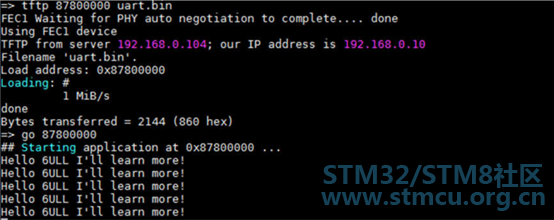

准备好以后就可以使用 tftp 命令来将 裸机程序 uart.bin下载到开发板 DDR 的0X87800000 链接地址处,命令如下:tftp 87800000 uart.bin ,并使用 go 87800000 执行裸机。3 i, F0 A& `8 P3 f" [* J) ~
" x8 h9 v& O6 Q$ e6 v! }: ^: H
使用tftp 测试 uboot和内核如下,具体和 nfs 类似,不再赘述。
