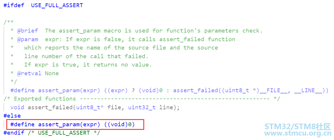

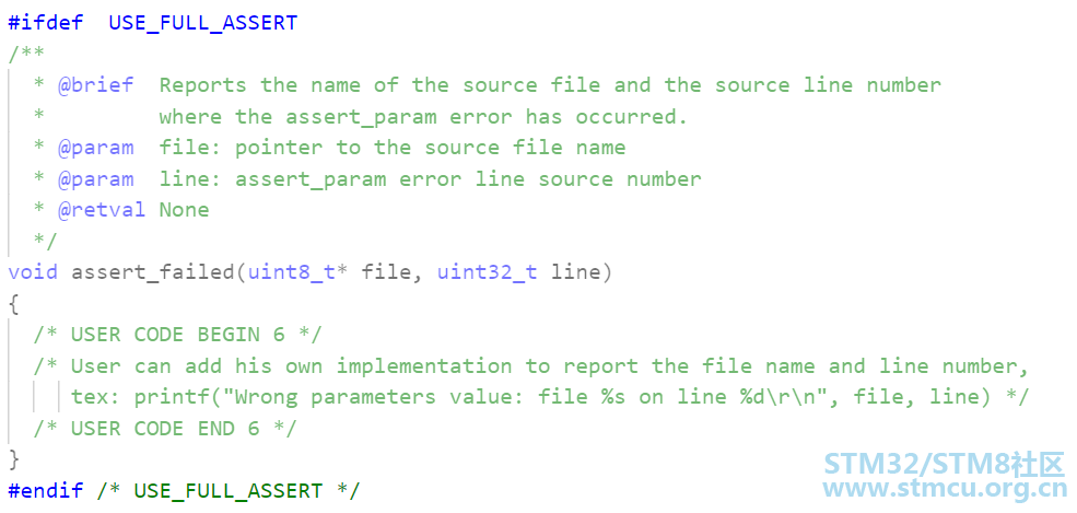

这是用来检查函数传入的参数的有效性。STM32中的assert_param默认是不使用的,即:
. Y5 K( l! A" u% k, ]& T
如果要使用,需要定义USE_FULL_ASSERT宏,并且需要自己实现assert_failed函数。特别的,使用STM32CubeMX生成代码的话,会在main.c生成:
1 K5 o4 Y' S" T' P) d8 b
0 _4 _' j' x% o; b% ^+ W" M. g
我们在这进行填充就好。

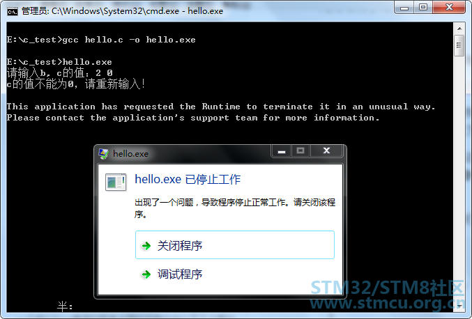

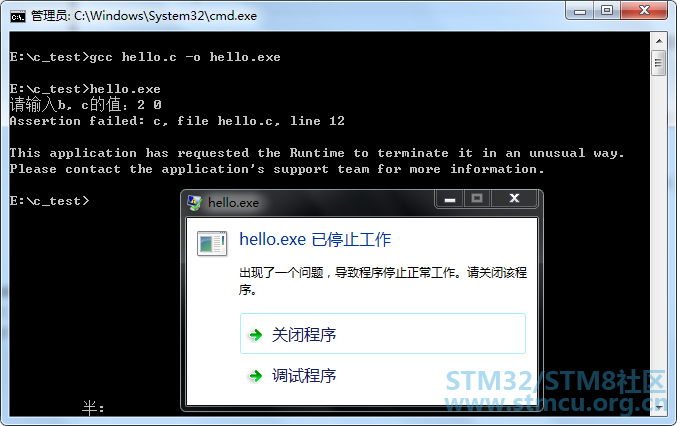

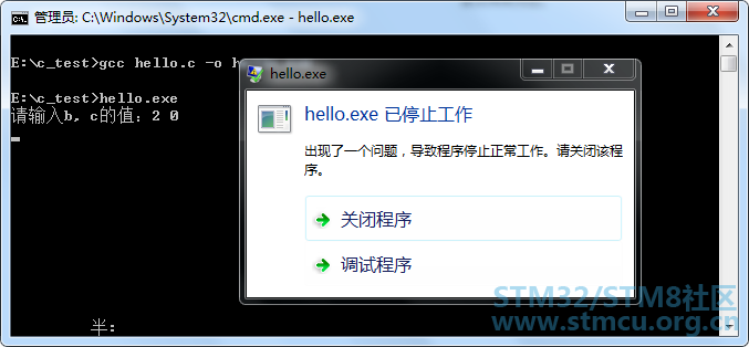

此处,变量c作为分母是不能等于0,如果我们输入2 0,结果是什么呢?结果是程序会蹦:
0 g4 M5 j/ n. M4 N& M( x0 _- [) ~
这个例子中只有几行代码,我们很快就可以找到程序蹦的原因就是变量c的值为0。但是,如果代码量很大,我们还能这么快的找到问题点吗?  {+ Y- }) ]' U# |; T
这时候,assert()就派上用场了,以上代码中,我们可以在a = b / c;这句代码之前加上assert(c);这句代码用来判断变量c的有效性。此时,再编译运行,得到的结果为:
3 Z. S2 g) U7 M
可见,程序蹦的同时还会在标准错误流中打印一条错误信息:4 y7 b  n+ m3 F: i7 L
Assertion failed:c, file hello.c, line 12
这条信息包含了一些对我们查找bug很有帮助的信息:问题出在变量c,在hello.c文件的第12行。这么一来,我们就可以迅速的定位到问题点了。

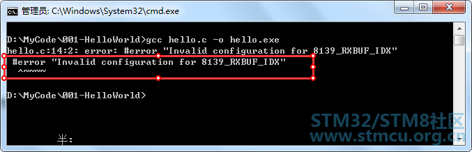

这段示例代码很简单,当RX_BUF_IDX宏的值不为0~3时,在预处理阶段就会通过#error 指令输出一条错误提示信息:
"Invalid configuration for 8139_RXBUF_IDX"
下面编译看一看结果:

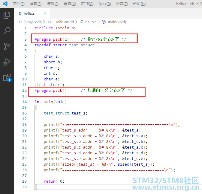

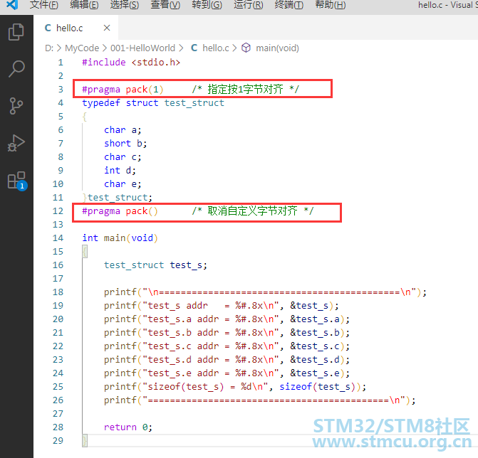

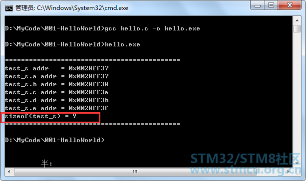

(1)、#pragma pack
我们可以利用#pragma pack来改变编译器的对齐方式:
#pragma pack(n)  /* 指定按n字节对齐 */4 y) U( h9 f0 W: h8 @
#pragma pack()   /* 取消自定义字节对齐 */
. P0 C6 R* d8 z- X% K( L) ?
我们使用#pragma pack指令来指定对齐的字节数。例子:
①指定按1字节对齐
2 ^) t1 i  o; l) D9 ~
运行结果为:
: O, p. J3 m' \
% v) T5 J8 j$ [1 p, `9 F/ d9 d

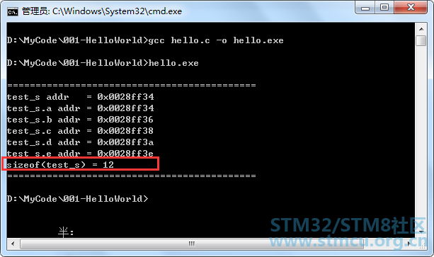

②指定2字节对齐9 V% \( D( v8 z, q) G
, P3 e& w1 S, a
运行结果为:) G/ ?$ _3 R6 F% o* l
可见,指定的对齐的字节数不一样,得到的结果也不一样。指定对齐有什么用呢,大概就是可以避免了移植过程中编译器的差异带来的代码隐患吧。比如两个编译器的默认对齐方式不一样,那可能会带来一些bug。

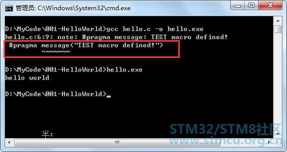

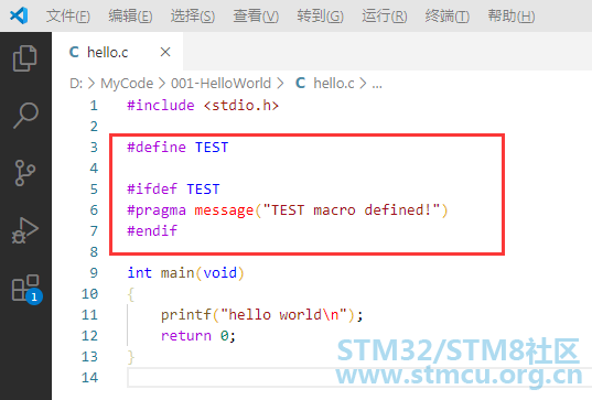

(2)#pragma message
该指令用于在预处理过程中输出一些有用的提示信息,如:
  ]5 Q( K4 g& }6 O4 U0 Y- I7 x5 R
运行结果为:9 m' j- s0 f" \
如上,我们平时可以在一些条件编译块中加上类似信息,因为在一些宏选择较多的情况下,可能会导致代码理解起来会混乱。不过现在一些编译器、编辑器都会对这些情况进行一些很明显的区分了,比如哪块代码没有用到,那块代码的背景色就会是灰色的。  Z, ]2 m& h& z! U

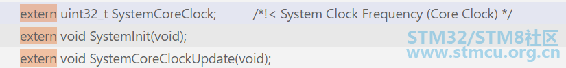

extern "C"#ifndef __STM32L4S7xx_H
* X7 j& _" ~. w7 F- v! S#define __STM32L4S7xx_H
* ^6 `$ V3 v" a; y1 a" a* v# b8 U' I5 |
#ifdef __cplusplus0 l' x$ \* p6 q8 V
extern "C" {
9 n$ Y$ u8 h+ E0 T/ A# L% k) R2 u% x#endif /* __cplusplus */( y! L# k" F; h& E  E0 N
     . B, p$ A# ~: y9 j  \( y' g% A
#ifdef __cplusplus
: u3 o+ {5 S) D  X) e& Z}
, S( O! p3 i2 r#endif /* __cplusplus */
$ R( u- _0 d4 W* N1 s  f/ u. V/ a3 L* f$ ?, B9 }0 n% f
#endif /* __STM32L4S7xx_H */
. ]7 X* l- J$ s
加上extern "C"后,会指示编译器这部分代码按C语言(而不是C++)的方式进行编译。因为C、C++编译器对函数的编译处理是不完全相同的,尤其对于C++来说,支持函数的重载,编译后的函数一般是以函数名和形参类型来命名的。
例如函数void fun(int, int),编译后的可能是_fun_int_int(不同编译器可能不同,但都采用了类似的机制,用函数名和参数类型来命名编译后的函数名);而C语言没有类似的重载机制,一般是利用函数名来指明编译后的函数名的,对应上面的函数可能会是_fun这样的名字。

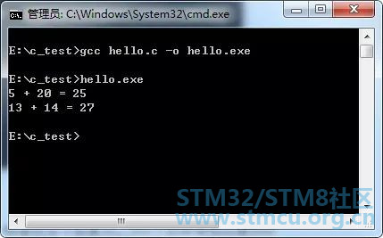

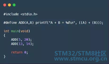

1、#运算符

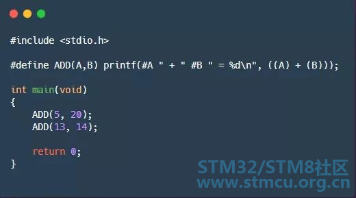

我们平时使用带参宏时,字符串中的宏参数是没有被替换的。例如:
" x8 e2 ~7 E" J4 [3 u
输出结果为:3 Y4 J; D- Y2 E! P
) m' x. H3 q, ]* H& G

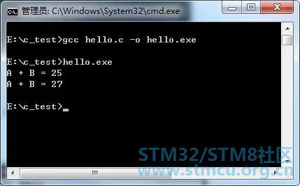

然而,我们期望输出的结果是:
1 W. r! Q0 Q' P, F, M
5 + 20 = 25* Y6 O5 Z. C6 l. L: O
13 + 14 = 27
5 D: ^! E, \. g; L4 i$ r$ e! L4 W
这该怎么做呢?其实,C语言允许在字符串中包含宏参数。在类函数宏(带参宏)中,#号作为一个预处理运算符,可以把记号转换成字符串。
例如,如果A是一个宏形参,那么#A就是转换为字符串"A"的形参名。这个过程称为字符串化(stringizing)。以下程序演示这个过程:
' H0 a# E1 ~# g' b  o+ d9 a
输出结果为:1 i7 B4 c! s) {1 E
& B# C, ^& ?" B
这就达到我们想要的结果了。所以,#运算符可以完成字符串化(stringizing)的过程。

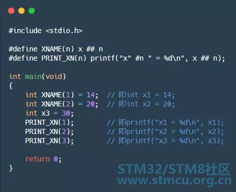

2、##运算符
与#运算符类似,##运算符可用于类函数宏(带参宏)的替换部分。##运算符可以把两个记号组合成一个记号。例如,可以这样做:

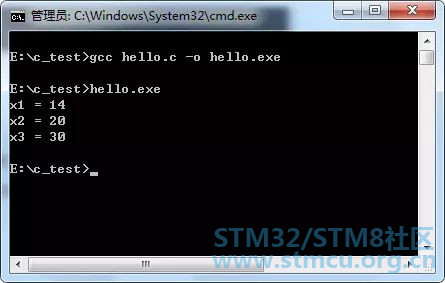

#define XNAME(n) x##n
0 n' p2 c! d8 C
然后,宏XNAME(4)将展开x4。以下程序演示##运算符的用法:
8 f% H) f9 A/ t, [8 q1 Z7 D2 B
输出结果为:2 V  r0 f. e/ _" Z+ X
注意:PRINT_XN()宏用#运算符组合字符串,##运算符把记号组合为一个新的标识符。

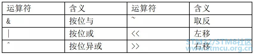

首先,以下是按位运算符:
% B. V1 b- U9 K# `

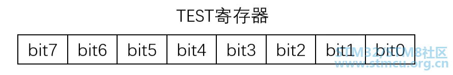

在嵌入式编程中,常常需要对一些寄存器进行配置,有的情况下需要改变一个字节中的某一位或者几位,但是又不想改变其它位原有的值,这时就可以使用按位运算符进行操作。下面进行举例说明,假如有一个8位的TEST寄存器:
* h1 o$ A  q) _2 j9 w
9 p( z( A3 Q; V' f3 _
当我们要设置第0位bit0的值为1时,可能会这样进行设置:) O. J0 Q' i: L0 z- S" ^
TEST = 0x01;
9 A. J: d# Y9 J. o8 ^4 P
但是,这样设置是不够准确的,因为这时候已经同时操作到了高7位:bit1~bit7,如果这高7位没有用到的话,这么设置没有什么影响;但是,如果这7位正在被使用,结果就不是我们想要的了。
在这种情况下,我们就可以借用按位操作运算符进行配置。

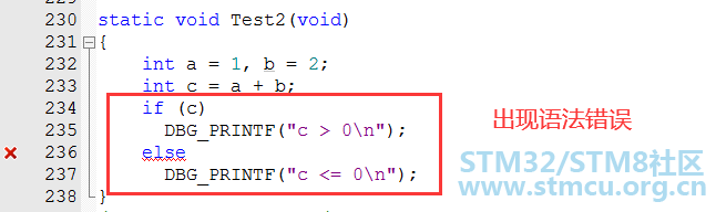

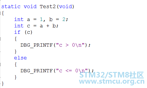

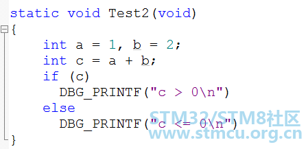

这个宏打印有什么缺陷?
我们与if、else使用的时候,会有这样的一种使用情况:
4 s: d* L/ L" H' x. G$ k
此时会报语法错误。为什么呢?
5 b( z% X. ]+ ^8 |

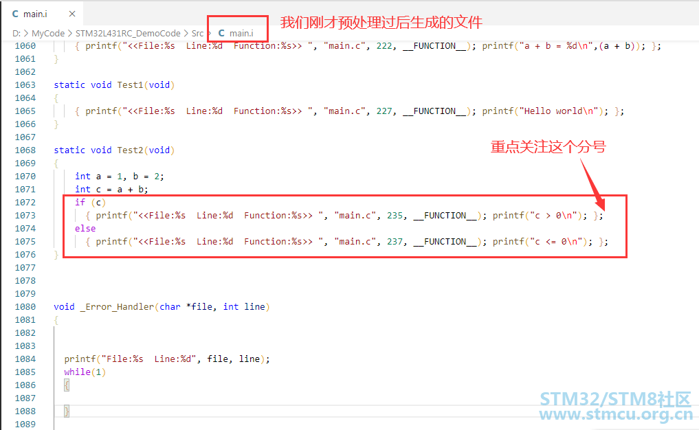

同样的,我们可以先来看一下我们的demo代码预处理过后,相应的宏代码会被转换为什么。如:
; k. v1 U  E1 @2 q$ R+ ~
这里我们可以看到,我们的if、else结构代码被替换为如下形式:
  V( T2 D) S7 K9 W- h
if(c)# N6 G. O# X! L
6 v$ Q: a8 t9 M0 }7 ^! W9 ~3 oelse
9 r! d  ?' A0 q7 x0 S; i{ /* ....... */ };. h& A+ \) `; F
显然,出现了语法错误。if之后的大括号之后不能加分号,这里的分号其实可以看做一条空语句,这个空语句会把if与else给分隔开来,导致else不能正确匹配到if,导致语法错误。

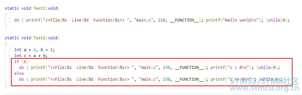

下面引入do{}while(0)来对我们的DBG_PRINTF进行一个简单的改造。改造后的DBG_PRINTF宏函数如下:
#define DBG_PRINTF(fmt, args...)  \
$ G% w2 Z2 A% g8 W: x2 Xdo\9 w/ f' x1 t6 Z! w8 k7 d, w% o
6 ~; o8 o' a0 ?    printf("<<File:%s  Line:%d  Function:%s>> ", __FILE__, __LINE__, __FUNCTION__);\: n1 K1 y  B( P5 F
    printf(fmt, ##args);\6 F# s$ t' a2 _! m/ M/ X
}while(0). m  `% o2 X0 D* m% S
这里的do...while循环的循环体只执行一次,与不加循环是效果一样。并且,可以避免了上面的问题。预处理文件:
) J  F! \4 P) T6 @& p# |3 R
我们的宏函数实体中,while(0)后面不加分号,在实际调用时补上分号,既符合了C语言语句分号结尾的习惯,也符合了do...while的语法规则。

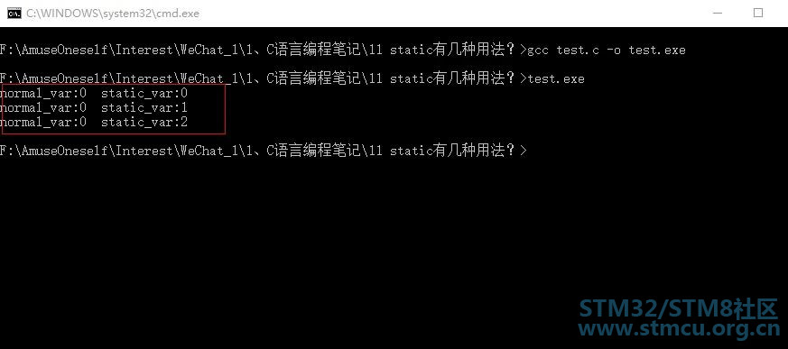

下面看看static在函数内用于修饰变量的例子:
// 公众号:嵌入式大杂烩& `, {! B" d5 Z0 M5 _; |7 c
#include <stdio.h>
; ?7 y! a: r/ K/ o* U# c* }; ]
4 Y) O6 s& j  j( kvoid test(void)
% A3 X* c0 L7 o' M' \  O{
7 [9 K" p+ b, P% ^+ {    int normal_var = 0;
2 }7 W" Y. G- l    static int static_var = 0;4 a) {6 |  U( ~7 R) j7 [
' w: ^4 T. r6 b! b) g. D& N7 C    printf("normal_var:%d  static_var:%d\n", normal_var, static_var);
/ v3 w2 M" G. {$ P  a7 C8 d! F# w    normal_var++;
& s. ?5 Z- f8 J( o" u0 V    static_var++;
+ Q1 U! _' k9 Z9 |' s}( y; q& K9 r# ]* |' K- P0 ^6 c
! H4 w, q+ q7 f# L. k) r0 Sint main(void)
: b3 O  i! c  [. Z{
! s, k4 e! O3 s     int i;1 x# P; V) k" S* q* w3 x8 r
( Z- t, \" |. n8 W( L$ y
     for ( i = 0; i < 3; i++)5 N/ e- H; E' R: ~; ^4 i
' _5 u: H' ^( o       test();( v2 _% H5 O' o+ V# a& w$ j$ j
     }1 J5 ]/ L2 ~6 e; @2 ?8 x
$ n' U; A; L6 t) W7 t2 B
     return 0;: ]" T7 j; U" [9 _2 i) P
}' ^, Q6 r: V/ Z# g- u5 Q
运行结果:
1 y# L! `$ R( K  c) ]# T  C2 L  i& D

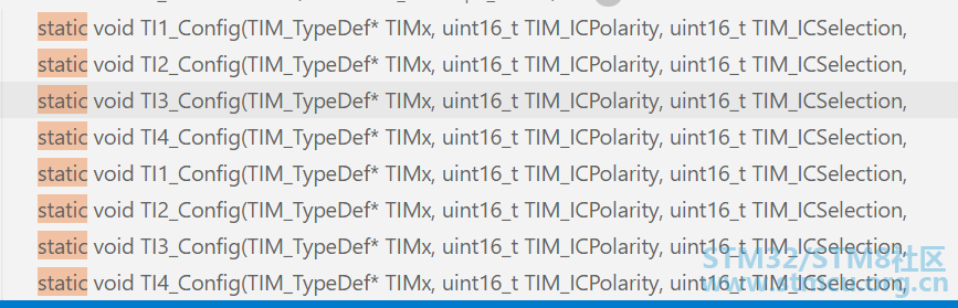

可以看出,函数每次被调用,普通局部变量都是重新分配,而static修饰的变量保持上次调用的值不变,即只被初始化一次。' ~. {/ n- L& y) C
2、extern
extern的用法简单,用于声明多个模块共享的全局变量、声明外部函数。
