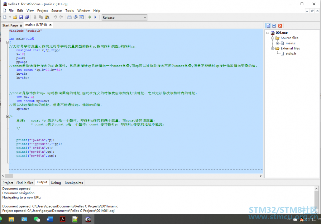

在PC测试上,推荐一个C语言的IDE,是C语言入门圣经  C primer plus上推荐的一款:Pelles C IDE
9 V4 h$ v. c0 Z, g! Q
微信图片_20210119120954.png 7 N! u6 p2 B6 Z* |! u

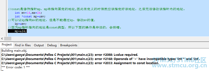

例如一个指向固定地址的指针,若想修改它指向的地址,那么会报错
6 R( p9 `* r6 R9 }
; o7 u/ I6 _8 E2 }9 ^# B/ z( [
上面的报错信息意思是赋值错误,'='的操作数有不兼容的类型'int *'和'int',分配到了固定的地址。该固定的地址是不可以被修改的。

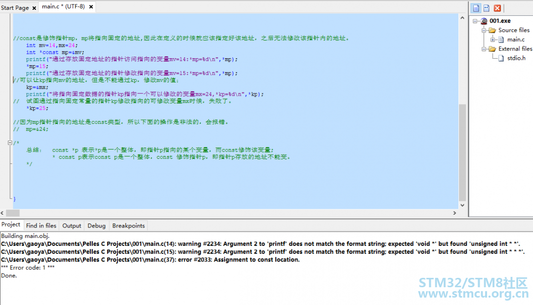

另外需要注意,如果一个变量定义为指向常量的指针,那么该指针还是可以指向一个可变的变量,但是无法通过该指针修改该变量。该变量的属性就是通过它操作指向的变量都当做不可修改常量看待。
# W- k, }7 i' s( h+ T: Z# b& \
报错内容如下:
