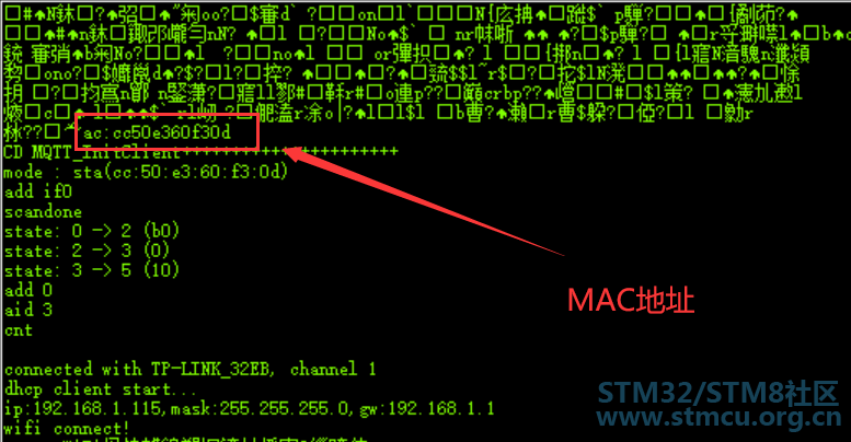

初始化完成后会首先读取MAC地址,该地址是唯一的,每个模块都不一样,用于填充进主题中,便于服务器区分不同设备,用于多台量产设备的使用,在连接MQTT服务器时会自动填充。

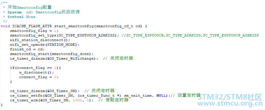

由于找不到最新的代码。这里的长按我没做处理,应该是断开WiFi重新进入配网模式, 或者软复位模块,再进入start_smartconfig()函数:) [6 e; q/ Z8 ]$ B# ?2 x
  1. 5 z* m6 ^% N' M0 Q; j
  2. /**
    ; t5 H0 M2 q3 A
  3. * 开始Smartconfig配置  + K+ |1 l: }* Z
  4. * @param  cd: Smartconfig状态回调: U9 j5 J; l. d
  5. * @retval None
    1 h1 [; o' c+ x; A& s
  6. */
    ' O- v! ?$ ~& O2 Y5 ]
  7. void ICACHE_FLASH_ATTR start_smartconfig(smartconfig_cd_t cd) {# d7 E' w" e# S  z: J) ?
  8.         smartconfig_flag = 1;- g: \% A, E7 v/ q3 V2 Y# u* B
  9.         smartconfig_set_type(SC_TYPE_ESPTOUCH_AIRKISS); //SC_TYPE_ESPTOUCH,SC_TYPE_AIRKISS,SC_TYPE_ESPTOUCH_AIRKISS" z8 s5 y9 P: o5 n1 h. h
  10.         wifi_station_disconnect();! X, t: y# ?2 T+ _
  11.         wifi_set_opmode(STATION_MODE);$ ?( L" O2 }1 `+ Z
  12.         finish_cd = cd;
    ! z+ {! h& I& |: h, S' ]" l
  13.         smartconfig_start(smartconfig_done);. U3 Z* l0 C: U4 n; F
  14.         os_timer_disarm(&OS_Timer_Wifichange);        // 关闭定时器! T1 @. o9 x* a( y# L0 L, w) c9 d( N
  15. ( S% F7 R2 [6 r6 j
  16.         if(connect_flag == 1){5 l* T. p1 ]5 }: c
  17.                 w_disconnect();
    ) v. y+ s9 O7 R4 J' t5 G  |3 ?! e
  18.                 connect_flag = 0;
    + \9 U! p7 d$ a
  19.         }7 W. h; I1 h7 x% k
  20. # C- t$ m1 B+ w  r4 C
  21.         os_timer_disarm(&OS_Timer_SM);        // 关闭定时器
    ; t6 `/ D! x: v* G1 N6 E2 p& f. H
  22.         os_timer_setfn(&OS_Timer_SM, (os_timer_func_t *) sm_wait_time, NULL);// 设置定时器( o3 V% }. r; `! p# }& ?
  23.         os_timer_arm(&OS_Timer_SM, 1000, 1);  // 使能定时器" v5 C3 a+ R$ o. r+ B  A
  24. }

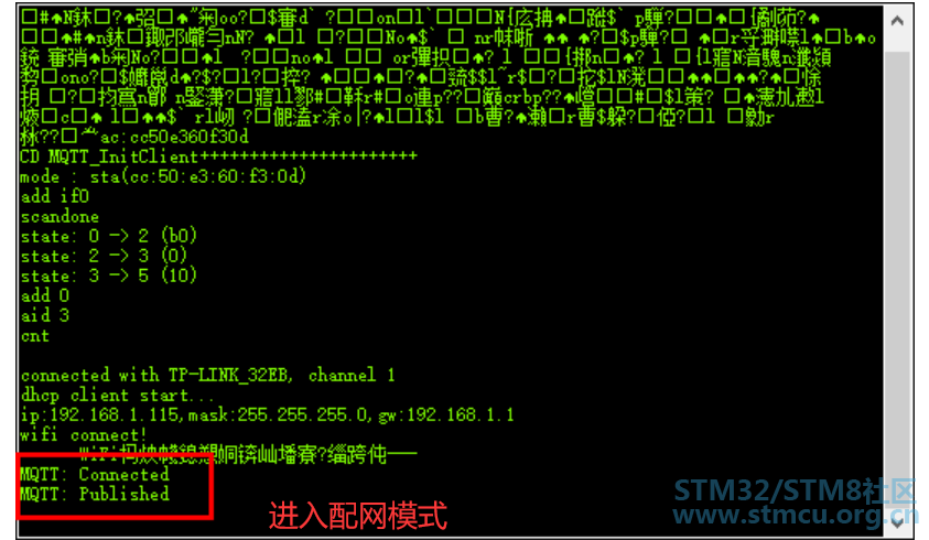

  61. void wifi_connect_cb(void){: U1 b' [" i5 x3 L
  62. 6 a1 u' Z+ |1 V! d* h" O+ p8 ?' T
  63.         INFO("wifi connect!\r\n");
    : W+ M( L# ?" u& i, ~1 p
  64.         os_printf("----- WiFi连接成功,打开绿灯---\r\n");
    : a3 q9 _8 x- A$ V# P& T
  65.         GPIO_OUTPUT_SET(GPIO_ID_PIN(12), 1);
    0 @6 s; o# s' N, u
  66.         MQTT_Connect(&mqttClient);
    - W# A9 y( m9 s: b( M( [: d

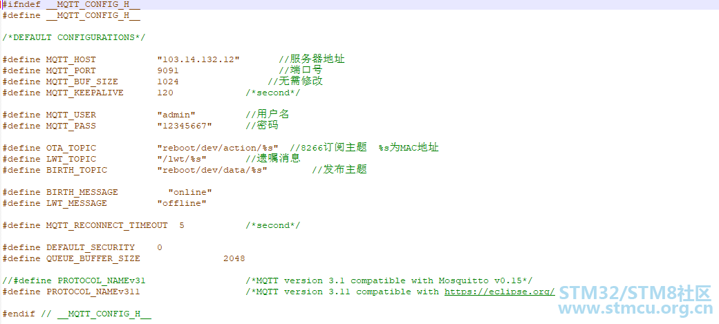

连接MQTT服务器:! w6 a  I4 A! _1 ]: X5 h. C
$ d" u& l, `* Q/ x( p2 H8 r3 u6 l
网络连接成功以后可以开始MQTT的初始化,初始化包涵一系列的连接初始化回调,连接成功或不成功回调,主题订阅发布回调等等。

其他问题:3 }5 K" Q2 D# M! V) G
连接的服务器地址,端口号等信息需要写在代码里烧录进模块,这些信息在在mqtt_config.h文件中定义。 微信图片_20210119121315.png ! v) U3 Y8 _& n7 B& F& V. E8 O9 o7 s  D

上电后可以在串口助手看到打印的MAC地址:( a" H/ J1 O1 L. I# O7 c
微信图片_20210119121318.png + Y% _2 U8 @0 [: U3 C/ ]

按下配网按键(GPIO14接地),进入配网模式,使用APP或者微信公众号将信息发给模块便可联网,联网后自动连接MQTT服务器。 微信图片_20210119121322.png
/ Q1 J% _/ V6 v! _
至此连接完成,后续只需要串口发数据给模块,便可在服务器收到信息,服务器下发指令,单片机串口也可以接收到数据。但是要记得订阅主题哦。该透传代码烧录完成可搭配任意MCU的串口使用。非常便捷。由于项目期较远,可能介绍的不是很详细,需要的大大们可以点击阅读原文回帖获取源码。自行查看。
