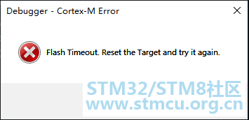

在使用MDK进行调试的时候,出现报错 ==Flash Timeout.Reset Target and try it again==,具体如下图所示;
折腾了一番之后,并没有解决问题,因为使用的仿真器是stlink,因此下载了stlink utility尝试解决问题;

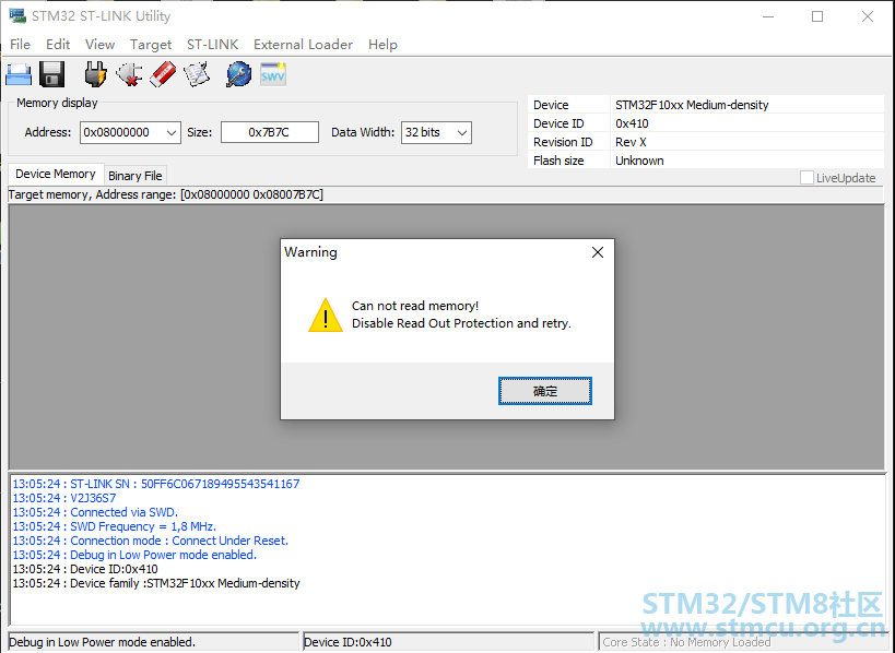

在stlink连接目标板的情况下,打开stlink utility,在菜单栏的Target下选择connect,因为这时候Flash已经被锁住了,所以同样地也看到相应的错误提示 Can not read memory Disable Read Out Protection and retry,具体如下图所示;

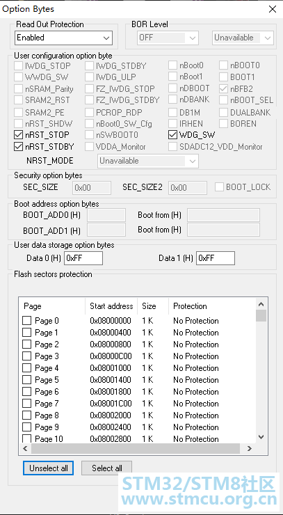

OK,下面只需要接触写保护就行了,所以在菜单栏target里打开Option Bytes...选项,或者直接通过快捷键ctrl+B打开,请确保当前已经正确连接了stlink和目标板,否则会出现报错;
正确连接的情况下,打开Option Bytes...,发现在这里Read Out Protection选项是enable,这个表示无法通过swd读取STM32内部Flash的程序。

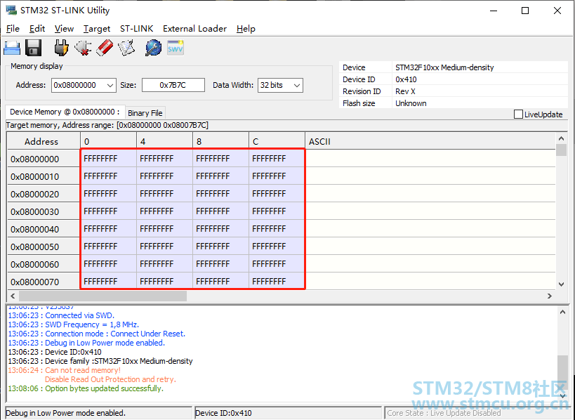

关键点:将Read Out Protection选项设置为disable,点击Apply,这时候Flash已经成功解锁了。但是同时发现,内部Flash已经被擦除了;
这可能STM32的保护机制有关,防止程序被拷机,然后进行反编译破解,这样也可以提高破解的门槛。具体显示如下图所示;
完成以上步骤之后,在菜单栏Target下选择Disconnect,或者通过快捷键ctrl+D断开和目标板的连接;重新进入MDK,就能正常对目标板进行调试,仿真,以及程序的烧写。

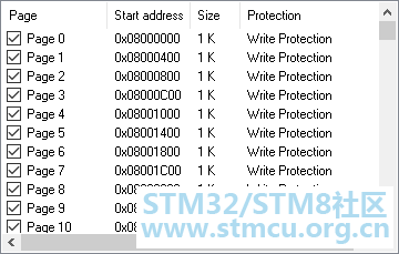

在菜单栏target里打开Option Bytes...选项,我们还看到下面有Flash sector protection选项;选择Select all之后,发现所有Page都已经写保护了,只要选择apply选项就可以对Flash进行写保护;具体如下所示;
