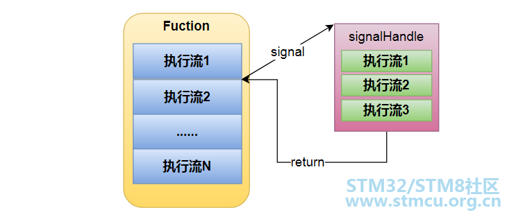

多任务系统中每个进程或线程都是由多种执行流并发运行的,当执行流同时进入同一个函数(大部分是由于中断),而不会导致函数结果不确定或者错误,就可认为该函数是可重入的。
上图中的signal一般都是因为中断等原因产生的,在我们多任务系统中中断更是无时无刻的在随机发生着,一旦线程或者进程被中断转而去执行消息处理,而恰巧的是此时线程所执行的操作与信号处理相同,比如malloc,他们都共享同一个资源(全局堆空间)。
当信号处理返回到原来的执行流中却由于信号处理的改写而受影响,比如重入的问题导致malloc会分配相同的内存区域,或者其他的数据篡改,锁死等,这样该函数就是不可重入的。

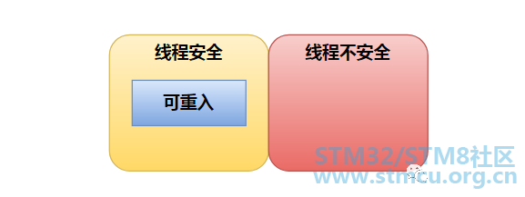

3、VS 再仔细想想,其实这两个概念所关注的层面是不同的,可重入函数要求相同执行流执行不会受影响,而线程安全仅仅只是在线程这个层面上进行的要求。
所以可重入的要求比线程安全要更加严苛,可重入必定线程安全,而线程安全并不一定可重入,如下图是他们的关系:

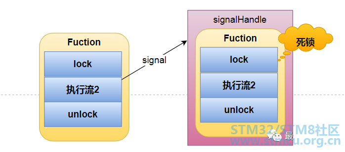

下面我们来简单分析一下不可重入死锁的问题 :
上图我们为函数加了互斥lock(不考虑递归锁),那么它就是线程安全的,然而刚把共享资源部分上锁,随机的中断信号处理发生了,转而执行信号处理函数,而在信号处理中也同样执行相同的Fuction代码,此时资源已经锁住,必须等待前面调用Fuction函数的线程释放,但此线程又在等待信号处理访问,最终死锁,凉凉!
当然你可以使用递归锁来进行处理,这在正常设计中是需要避免的,当时对于一些需要调用外部库的设计,只能选择递归锁等。
