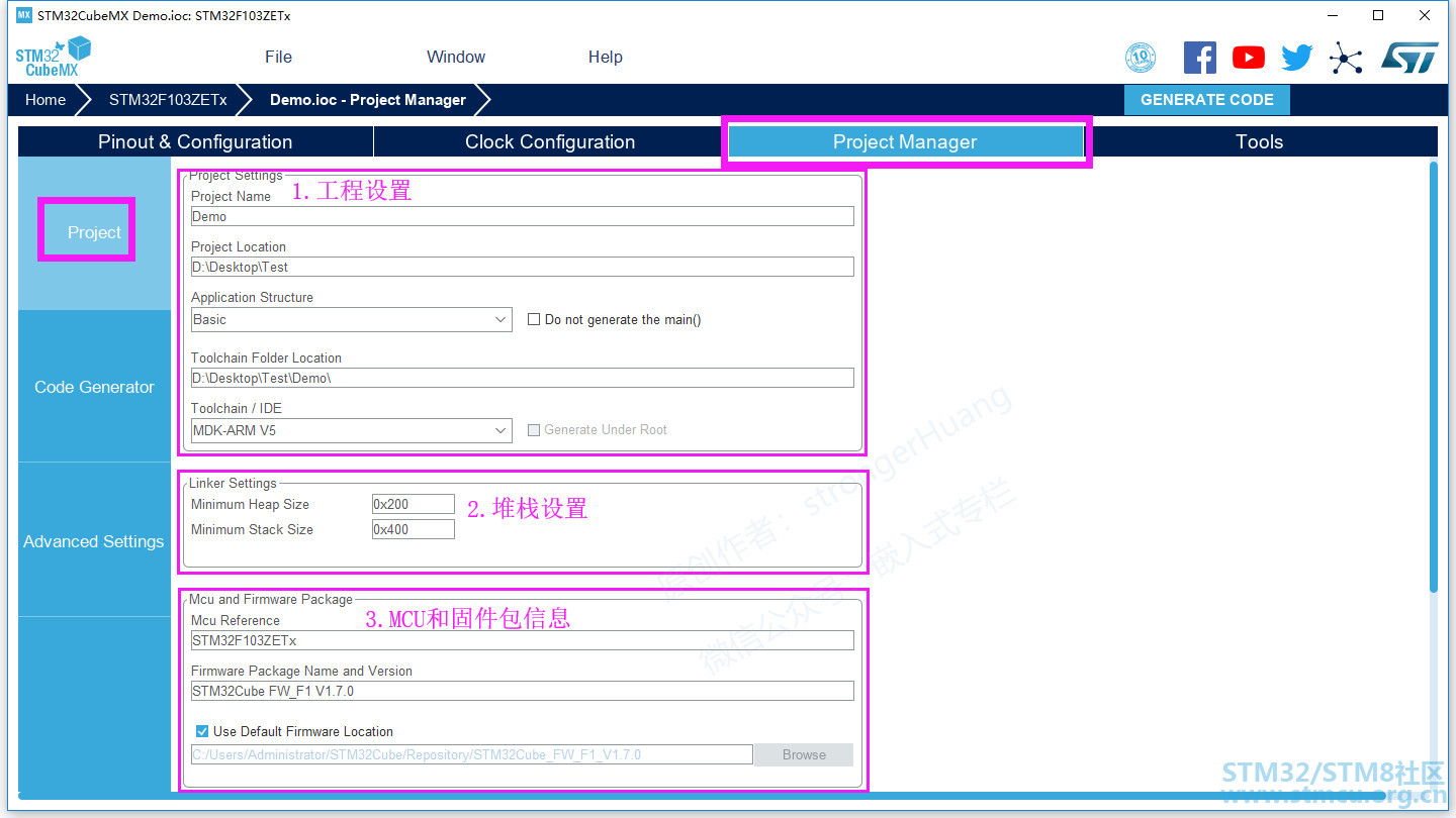

2Project工程管理
Project工程管理包含三部分内容:ProjcetSettings工程设置、 Linker Settings堆栈设置、 Mcu and Firmware Package MCU和固件包信息。
2.1 Projcet Settings工程设置
A.Project Name:工程名称
比如:Demo.uvprojx,以及对应工程里面目标名称。
B.Project Location:工程存放路径
这个容易理解。如:D:\Desktop\Test.
C.Application Struture:应用程序结构
这里包含两个选项:Basic和Advanced。
Basic:是基础的结构,一般不包含中间件(RTOS、文件系统、USB设备等)。
Advanced:相反就是包含中间件,一般针对相对复杂一点的工程。
当然,这两种生成的结构都比较基础,一般实际项目都会重新整理一遍软件架构。
D.Toolchain Folder Location:工具链文件夹路径
这个是根据上面Project Name和Project Location得出来的,用户不能修改。
E.Toolchain/IDE:工具链选择
包含选项:
EWARM V7 和 V8
MDK-ARM V4 和 V5
TrueSTUDIO
SW4STM32
Makefile
其它
2.2 Linker Settings堆栈设置
这里的选项相信大家一看就明白,主要就是堆和栈大小的设置。
默认缺省值:Heap堆为0x200,Stack栈为0x400.
2.3 Mcu and Firmware Package MCU和固件包信息
这里有三个选项,关于MCU类型和固件包版本信息,一般默认配置。
A.Mcu Reference:MCU参考型号
这个是根据你选择的MCU型号决定的,用户不能修改。
B.Firmware Package Name and Version:固件包名称和版本信息
这个容易理解,如:STM32Cube_FW_F1_V1.7.0
C.Use Default Firmware Location:使用默认固件包
这里勾选上就会根据系统进行默认匹配固件包,一般建议默认。
当然,不勾选,可以自己选择指定固件包。

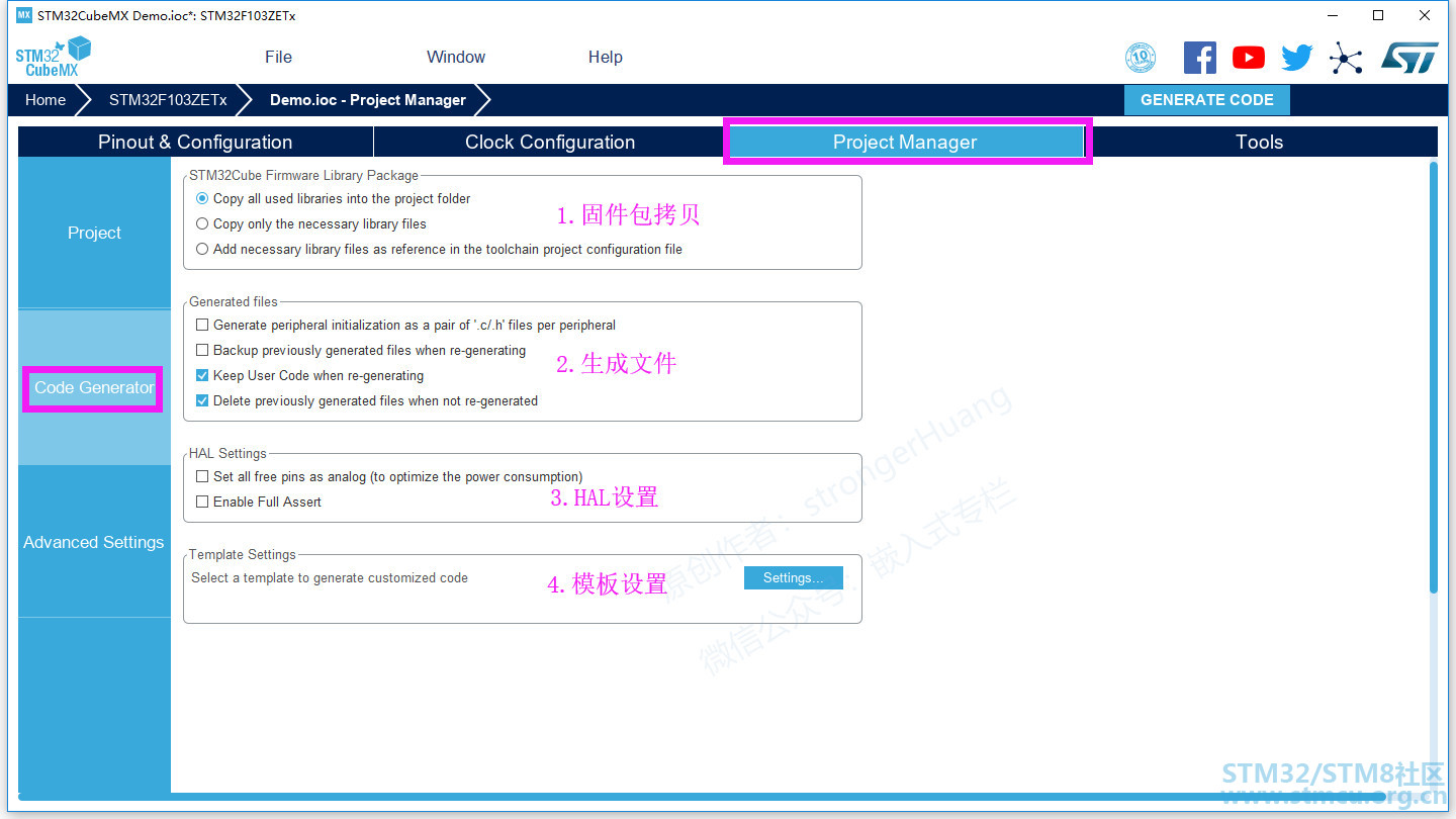

3Code Generator代码生成
如上图,主要包含四项内容:固件包拷贝、生成文件、HAL设置、模板设置。
3.1 STM32Cube Firmware Library Package固件包拷贝
1.Copy all used libraries into the projectfolder
将所有使用过的库复制到项目文件夹中。
不管你用,还是没有用到,都拷贝到你工程目录下。这样一来,你工程下文件就比较多。
2.Copy only the necessary library files
只复制必要的库文件。
这个相比上一个减少了很多文件。比如你没有使用CAN、SPI...等外设,就不会拷贝相关库文件到你工程下。
3.Add necessary library files as referencein the toolchain project configuration file
在工具链项目配置文件中添加必要的库文件作为参考。
这里没有复制HAL库文件,只添加了必要文件(如main.c)。相比上面,没有Drivers相关文件。
3.2 Generated files生成文件
这里可以多选,每项可选择:是or不是。
1.Generate peripheral initialization as apair of'.c/.h' files per peripheral
每个外设生成独立的'.c/.h'文件
不勾:所有初始化代码都生成在main.c
勾选:初始化代码生成在对应的外设文件。 如UART初始化代码生成在uart.c中。
2.Backup previously generated files whenre-generating
在重新生成时备份以前生成的文件
重新生成代码时,会在相关目录中生成一个Backup文件夹,将之前源文件拷贝到其中。
3.Keep User Code when re-generating
在重新生成时保留用户代码
比如:我在main.c中添加了一段代码,重新生成时,会在main.c中保留你之前自己添加的这段代码。
注意:前提是这段代码写在规定的位置。也就是BEGIN和END之间。否则同样会删除。
4.Delete previously generated files whennot re-generated
删除以前生成,但现在没有生成的文件
比如:之前生成了spi.c,现在重新配置没有spi.c,则会删除之前的spi.c文件。
3.3 HAL SettingsHAL库设置
1.Set all free pins as analog (to optimizethe power consumption)
将所有空闲引脚设置为模拟(以优化功耗)
这个做低功耗产品时这个选项有必要勾选。
2.Enable Full Assert
使能所有断言
也就是参数检查。
3.4 Template Settings模板设置
1.Select a template to generate customizedcode
选择一个模板来生成自定义代码
代码自定义生成模板可以参看最新(V28版)用户手册6.3节 Custom code generation内容。

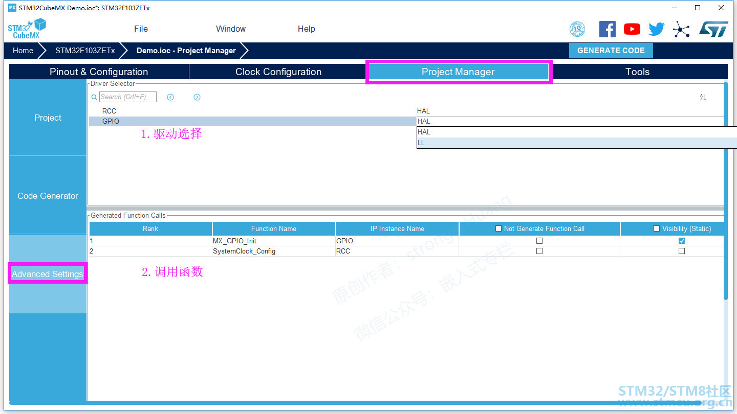

4Advanced Settings高级设置
目前主要两个选项:驱动选择和调用函数设置。
4.1 驱动选择
目前主要就是针对工程中使用到的外设,选择HAL还是LL驱动(参看上图)。
提示:目前有些型号MCU的部分外设没有LL驱动。
4.2 调用函数
主要关心后面两个选项:Not Generate Function Call和Visibility (Static)。
1.Not Generate Function Call不生成函数调用
也就是你代码不调用对应初始化函数。
比如:你GPIO项勾选NotGenerate Function Call,你main.c函数中就不会调用MX_GPIO_Init这个函数。
2.Visibility (Static)可见性(静态)
这个就是初始化代码声明为static。
提示:
A.有些选项是是默认值,不能修改。如SystemClock_Config配置不声明为ststic.
B.使用static是配合上面Code Generator代码生成章节中Generated files生成文件使用。如果都生成.c .h独立文件了,就不会生成static了。
