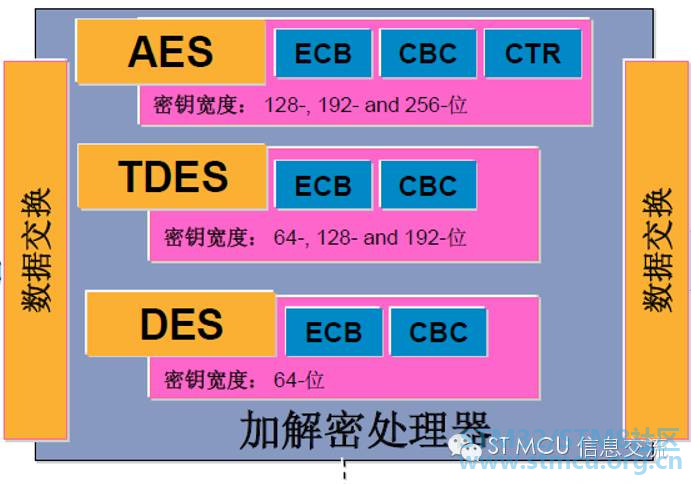

    可能有人在STM32的选型手册或相关产品宣全页上看到加密引擎的介绍,这里一般泛指STM32芯片中的加密处理器【Cryptographic processor】和散列处理器【Hashprocessor】。虽说二者都跟信息的安全性、有效性相关,在使用上可能有类似的地方,比如信息有效性、身份确认等方面,但二者并非一个东西。

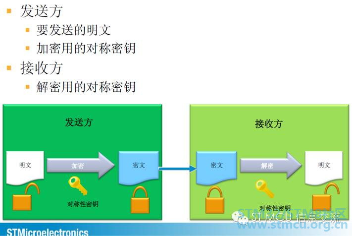

    加密处理器的重点是对数据进行加密,对信息做安全保护,不让信息被非法访问或对外泄露。信息提供方根据一定的加密算法对原始信息【明文】进行加密后形成【密文】,信息接收方根据相应的解密算法对加密过的【密文】信息进行解密还原为【明文】。
STM32内置的加密处理器一般支持如下几种加密算法标准:
DES: Data Encryption Standard 【数据加密标准】
TDES:Triple DataEncryption Standard【三重数据加密标准】
AES:AdvancedEncryption Standard (【高级加密标准】
DES,TDES多应用在数据文件的传输,电子资金转账,门控门禁的安全性场合。
AES多应用在网络安全路由,无线通信,数据的加密保存等场合。

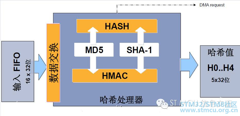

    哈希处理器的重点是出于数据完整性和有效性的考虑,基于一定算法对数据信息进行计算得出一组哈希值,用于未来对数据信息的完整性和真实性进行比对验证。
    比如要想利用哈希算法查验文件信息是否被恶意修改或破坏过,可以通过比较传输前后数据的哈希值来校验信息的完整性。
    通过检查信息哈希值的有效真实性,进而确定信息本身的有效真实性。比方说,日常使用的密码并不是以明文形式存储,而是以哈希值的形式存储。通过对用户输入的密码做哈希运算,把所得哈希值和事先预留密码的哈希值进行比较,从而来确认用户身份的真实性。
STM32芯片内置的哈希处理器可能支持如下几种散列算法:
SHA-1:Secure HashAlgorithm 【安全散列算法,或说安全哈希算法】
MD5 :Message-DigestAlgorithm 5【信息摘要算法5】
HMAC :keyed-HashMessage AuthenticationCode algorithm密钥散列消息认证码算法
    简言之,加密处理器侧重保障信息的私密性、安全性,对原有信息直接进行加解密操作,有加密、解密的两个可逆操作。哈希处理器是侧重保障信息的真实性、前后一致性,使用一定的算法结合原有信息计算出固定长度的特征信息值,而且这个过程是不可逆的。

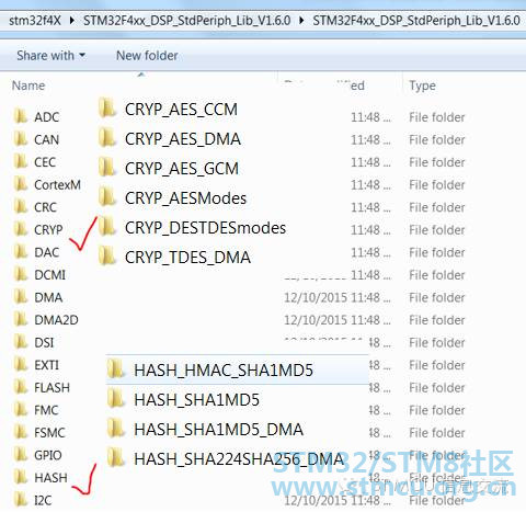

在带加密处理器和哈希处理器的STM32芯片里,二者是两个独立的外设模块。ST官方的固件库函数里也有提供相关的项目例程。以STM32F4为例,ST官方提供的传统固件库或CUBE库里都有相关项目例程可供参考。
