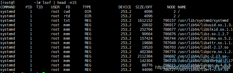

lsof输出信息的意义:
  1. 2 P7 {  s$ P+ }
  2. COMMAND       进程的PID(进程标识符)
    + ^* l2 A$ u! `7 ]4 V6 D9 f
  3. USER          进程所有者1 H( c. P2 S$ {1 R  \* s2 J
  4. FD            用来识别该文件(文件描述符). r) l9 X" c% h4 J, q3 C$ o9 R2 {
  5. DEVICE        指定磁盘的名称8 n% E8 M: q* I/ k/ U: x3 Q
  6. SIZE          文件的大小5 _. u5 b9 I) x8 e# N
  7. NODE          索引节点(文件在磁盘上的标识)% U) v% @' T& W% g+ T- ^
  8. NAME          打开文件的确切名称

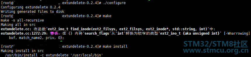

2、编译安装
  1. - K' ]. ^- d8 i4 q, R% F+ Z
  2. wget http://downloads.sourceforge.net/project/extundelete/extundelete/0.2.4/extundelete-0.2.4.tar.bz24 j  ~/ o1 B+ ~8 j2 o0 ~2 y* }
  3. tar xf  extundelete-0.2.4.tar.bz26 g/ K0 @* K1 W4 ^5 ~+ I! v6 o+ o0 u1 g( j
  4. cd  extundelete-0.2.4  `  y: f; m7 \" B
  5. ./configure
    . _9 V# S! F) O' s4 O: E" R2 @0 A
  6. make2 G$ _8 T0 f' @3 P, h# Y2 \( {" d
  7. make install
, u0 Z. z, g* R; b, w

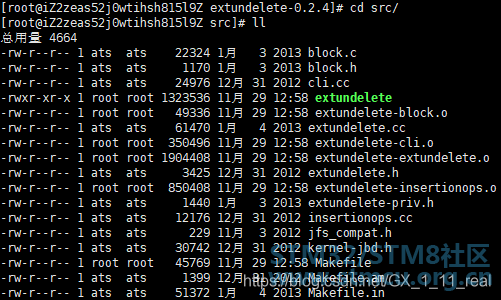

cd /root/extundelete-0.2.4/src$ q1 \8 ^# s9 w* X9 P
' k1 s3 ?7 a& M2 H3 r2 iextundelete -v
执行make命令会在src目录下生成extundelete可执行文件,可在此直接执行恢复命令。
* w) C/ N3 P! c+ C8 f5 z1 b执行make install会将程序安装在/usr/local/bin/下
