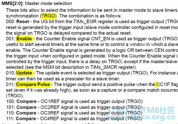

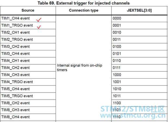

这里以STM32F4的TIMER1 触发ADC注入通道的转换为例【当然,规则通道也可以使用定时器触发】。我们可以利用定时器更新事件或比较输出信号作为ADC的触发使能信号。根据STM32F4参考手册查表得知,可以使用TIM1的TRGO事件或通道CH4的比较事件来触发注入通道的ADC转换。
一、使用TIM1TRGO来触发ADC // 选择Tim1更新事件作为TRGO TIM_SelectOutputTrigger(TIM1,TIM_TRGOSource_Update); //设定T1_TRGO作为ADC触发源 ADC_InitStructure.ADC_ExternalTrigConv=ADC_ExternalTrigConv_T1_TRGO; 特别提醒:经常有人忘记配置上面红色语句,那就相当于使用了默认的TRGO信号。但对于一个定时器来讲,可以作为TRGO的信号很多,有时默认的并非你要的信号。
二、利用TIM1CH4的比较事件来触发ADC 这里就是选择OC4REF信号作为TRGO输出来触发ADC. // 选择OC4REF作为TRGO; TIM_SelectOutputTrigger(TIM1,TIM_TRGOSource_OC4Ref); //设定T1_TRGO作为ADC触发源 ADC_InitStructure.ADC_ExternalTrigConv=ADC_ExternalTrigConv_T1_TRGO; 相比上面第一种方法,ADC采样时间点更为灵活可调,不仅仅局限于定时器的更新事件。

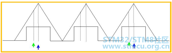

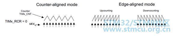

图一:间隔触发ADC采样点 有时我们可能需要多个周期才需进行一次AD触发采样及相关计算。如果时间是基于更新时刻又是定时周期的倍数时,较为方便的办法就是使用定时器里的重复计数器,使用更新事件作为TRGO。软件设置就是在上面第一种方法的基础上增加一句对重复计数器TIMx_RCR的设置。图一的蓝色箭头即为此种情况的触发点设定。基本配置如下: //配置重复计数器为2次 TIM_TimeBaseStructure.TIM_RepetitionCounter= 1; // 选择Tim1更新事件作为TRGO TIM_SelectOutputTrigger(TIM1,TIM_TRGOSource_Update); //设定T1_TRGO作为ADC触发源 ADC_InitStructure.ADC_ExternalTrigConv=ADC_ExternalTrigConv_T1_TRGO; 如果要实现跨周期非更新时间点的采样和计算,即上图中绿色箭头所指的情形。我们可以考虑使用多次采样配合中断计数的方式或者引入其它定时器进行分频后来灵活处理。 文章出处: 茶话MCU |
