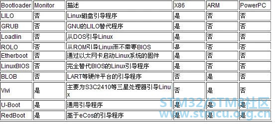

* \+ d% Z2 f0 t# V9 P/ M6 v三、bootloader的分类。4 T  ?+ m2 G0 b
# e3 D. u) o) b  w
首先更正一个错误的说法,很多人说bootloader就是U-boot,这种说法是错误的,确切来说是u-boot是bootloader的一种。也就是说bootloader具有很多种类,大概的分类如下图所示:
+ L) P- h( W/ F& n! ?
! c( V. @3 d0 u
【图2】bootloader分类图
! _( `( R/ Q- z% l3 L# w5 h! f
由上图可以看出,不同的bootloader具有不同的使用范围,其中最令人瞩目的就是有一个叫U-Boot的bootloader,是一个通用的引导程序,而且同时支持X86、ARM和PowerPC等多种处理器架构。U-Boot,全称 Universal Boot Loader,是遵循GPL条款的开放源码项目,是由德国DENX小组开发的用于多种嵌入式CPU的bootloader程序,对于Linux的开发,德国的u-boot做出了巨大的贡献,而且是开源的。: `& p& u% q7 c& S) T( a

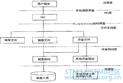

【图3】文件系统实现+ I2 k( `: ?3 A" W9 _1 r
! w/ l! z8 J4 K. i) W1 d
[说明]
A. VFS(virtual file system)是虚拟文件系统,它管理特殊文件(虚拟文件)、磁盘文件和设备文件
B. fs_operations结构是由一系列文件操作接口函数组成,由文件系统层来完成,为VFS提供文件操作;
C. 在文件系统层,磁盘文件要实现各种文件系统(如:ext2),设备文件要实现各种抽象的设备驱动
D. 在设备驱动层,磁盘驱动要实现各种磁盘的驱动程序,其他设备驱动要实现具体的设备驱动
E. 物理层就是设备自身
