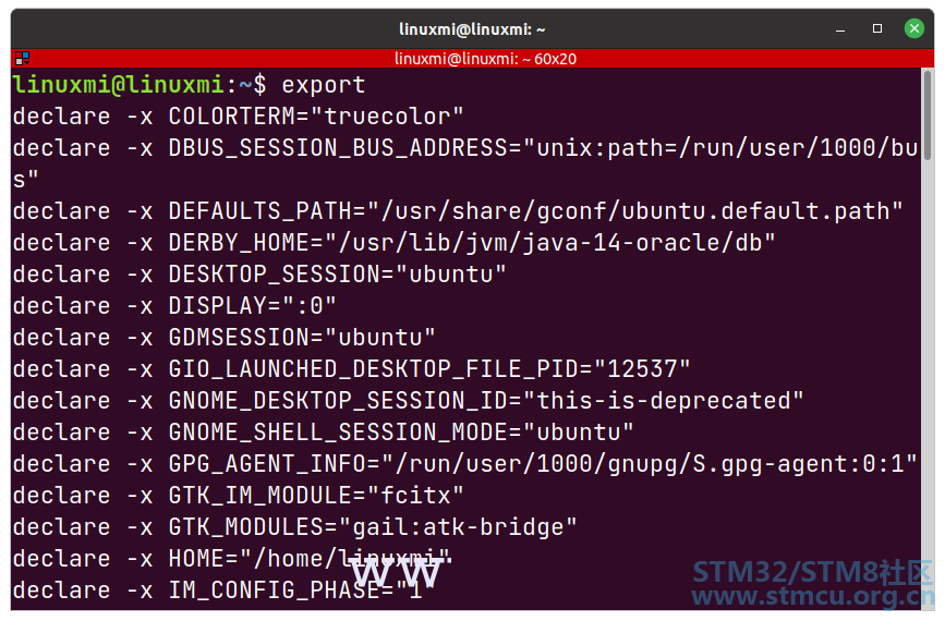

5 P. b- P) }/ g5 S4 v; L' i- o1、显示export所有的变量* h  `* F: i( j4 K& H8 P
当不带任何参数使用时,export命令将显示环境中所有export变量的列表。您应该能够查看变量的名称及其对应的值。linuxmi@linuxmi:~$ export
9 t% N* M/ l0 o% r2 M. K 微信图片_20210121123326.png # C: I2 b8 T  u. X1 x8 u, `

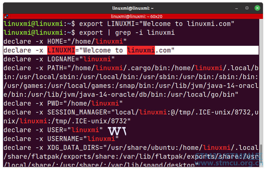

通过使用Linux grep命令和export命令,可以很容易地找到关于特定变量的信息。下面的命令使用一个简单的例子来说明这一点。linuxmi@linuxmi:~$ export LINUXMI="Welcome to linuxmi.com"6 W7 u$ G" W7 u5 t6 V
linuxmi@linuxmi:~$ export | grep -i linuxmi
" f% p  i7 m$ s4 z2 L4 l. J# ^

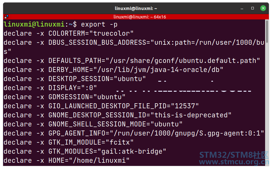

export的-p标志将打印出当前Linux shell中所有导出变量的列表。看看下面的例子,看看这是什么意思。
9 ]& N$ K" ~& O+ G" Rlinuxmi@linuxmi:~$ export -p
. ], f1 ^% J1 g# H' c8 o' \5 a您可以使用这个命令来排除正在运行的shell会话的各种配置问题。/ z1 p! K7 b. \2 d* G

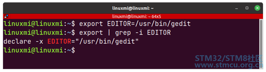

3、Linux下的export变量
- Z  Q' F: ^: _8 l9 s3 v& ^8 h) `export命令使跨环境共享变量变得很容易。您可以使用export语句设置变量的值。下面的示例演示了这一点。# F) m7 F& M8 q$ B( I1 F
linuxmi@linuxmi:~$ export EDITOR=/usr/bin/gedit
- U0 U* Z/ ^0 B这将把gedit的路径设置为编辑器变量的值。您可以使用grep来确认这一点。* y4 E" _& C/ k& Q$ }3 S/ t& B
linuxmi@linuxmi:~$ export | grep -i EDITOR0 L6 v4 H( U# J7 z( D# c) h
微信图片_20210121123336.png 4 h/ Y4 B( V9 Y7 r/ @1 _

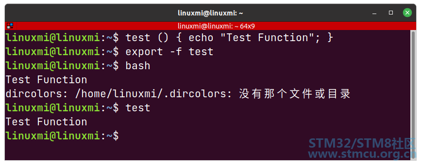

4、Linux下的导出函数5 k, P/ G6 x4 {* x2 T0 `
开发人员可以使用-f选项导出函数。下面的示例使用简单的测试函数演示了这一点。您可以使用此方法编写自定义shell脚本。linuxmi@linuxmi:~$ test () { echo "Test Function"; }
4 s- g: Y9 j- N% u4 glinuxmi@linuxmi:~$ export -f test7 M, T; ~# n/ a
linuxmi@linuxmi:~$ bash4 j7 ]& u7 X1 b
Test Function
* b1 t4 a7 [4 r; ldircolors: /home/linuxmi/.dircolors: 没有那个文件或目录" n7 I! K) Z( S4 F3 o( N
% _5 B  D% ~) {2 v) f. p- jTest Function
  L6 G. s1 Y# t 微信图片_20210121123340.png , S, ?! R/ d( S5 x9 x/ H
这应该在终端窗口中显示字符串" Test Function "。bash调用用于为bash派生一个子进程。否则,test函数将不会打印文本。& G! B$ q# r1 z$ t7 P
