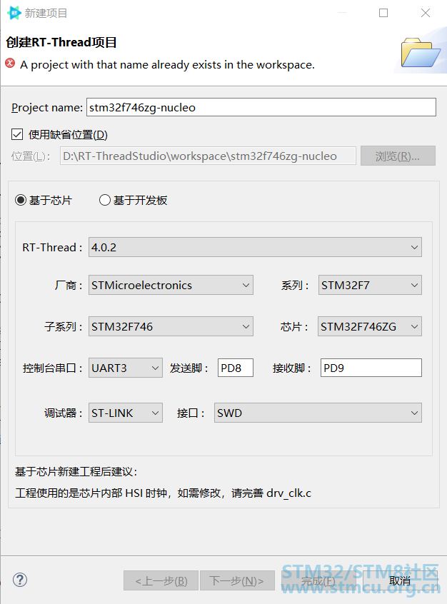

, }4 b: f: D6 g+ K3 s1 r  s回归正题,首先打开RT-Thread Studio软件,选择“文件--新建--RT-Thread 项目”,在"Project name"中输入工程名字,这个可以根据自己的项目来进行,只要符合要求就行,本次的工程名为:“stm32f746zg-nucleo”。
3 {- i: }4 X; {7 T: V$ R然后选择芯片型号STM32F746ZG,配置调试接口USART3,选择编译器。其中调试接口和编译器主要根据自己的原理图,因为我们使用的是官网的开发板,这些接口已经定义好了,我们按照原理图来配置就可以了。
" }9 e2 E* {' P配置完成后,点击“完成”。至此一个工程就建完了。" ~/ N) v' }  X, H2 ]2 `$ \

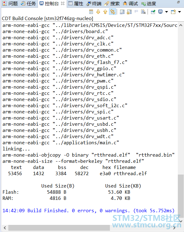

+ I- Y) T. G: C. I3 C6 E7 K# v0 U点击工具栏的小锤子 capture_20210121145753899.jpg ,对新建的工程进行编译。+ H7 l* R0 b8 i! j; _9 W, b. y
capture_20210121144221416.jpg " L( v0 a0 S5 L5 w: J. w
编译完成后,会显示编译的内容,包括内存、程序大小等,还有报警等。本次编译没有任何问题。

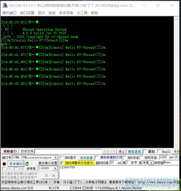

此时,可以将开发板与PC电脑进行连接,当然你必须按照ST-LINK/V2的驱动。然后点击工具栏的下载按钮 capture_20210121150448069.jpg ,选择“ST-LINK”进行下载程序。
0 d4 @" E9 F; D下载完成后,打开串口调试助手可以查看运行情况。
2 M1 S) d3 a: M; j) J9 y  Q# a capture_20210121144552993.jpg $ B/ ?# b( f5 z2 B

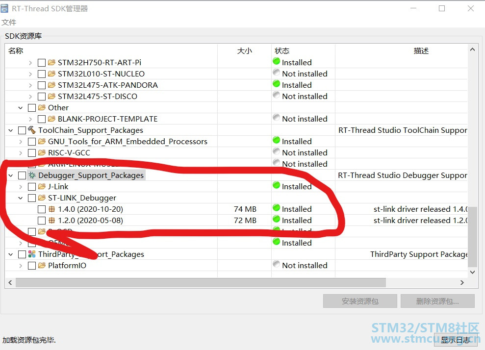

很多人在下载程序的时候会发现不能下载,那就两个原因:  u/ o6 L- F2 j4 w' r5 @+ I% v
一是没有安装ST-LINK/V2的驱动。二是没有下载RT-Thread的驱动程序。
/ l% n& M. C* Y! w0 J* h
+ K  a9 s+ |9 l% ~' x0 c: E/ C/ |
8 I( C; N$ c5 ^. [RT-Thread的驱动程序的下载方法如下:

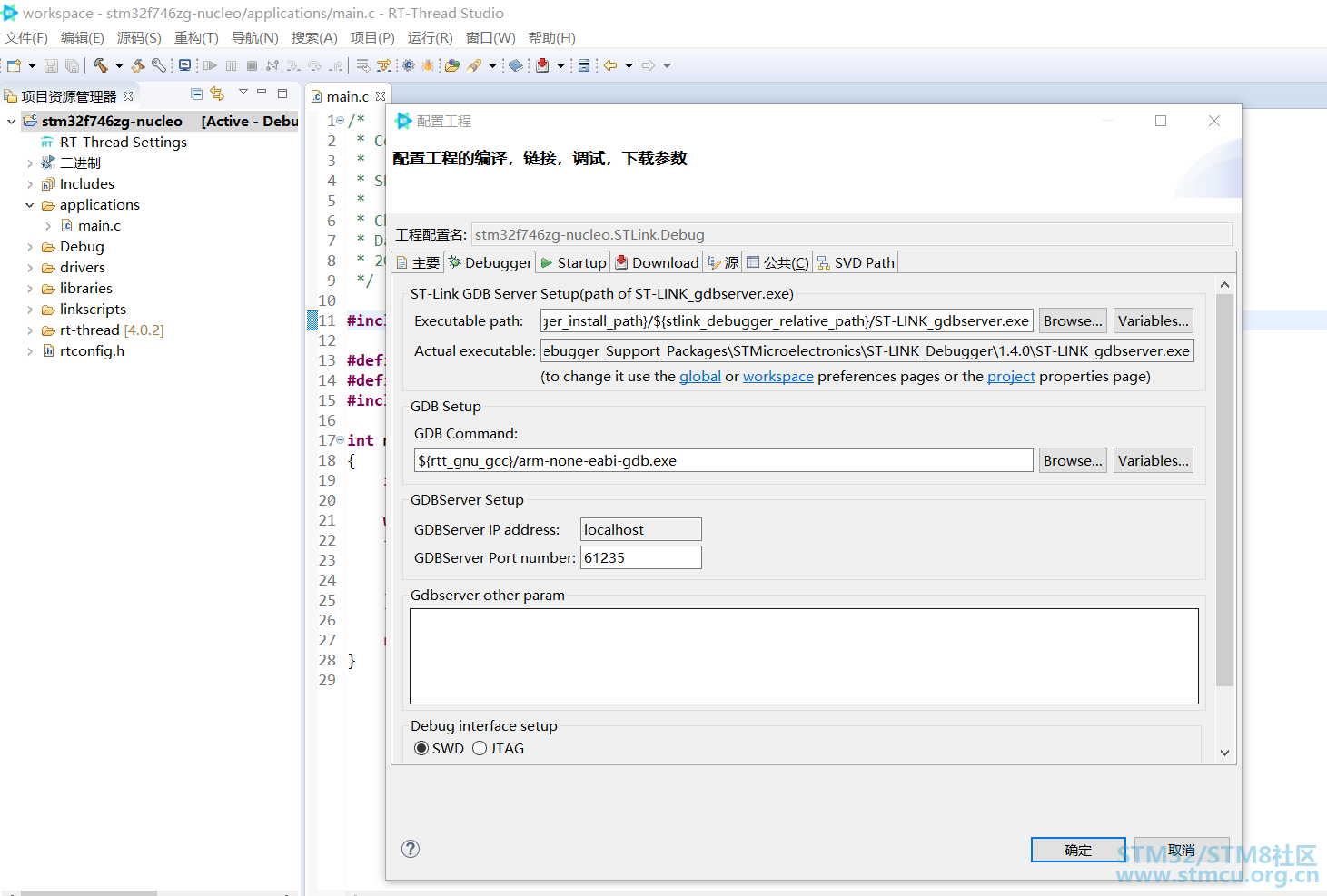

1 o+ {+ \/ F& e5 z- W4 a点击RT-Thread工具栏的SDK Manage capture_20210121152010884.jpg ,然后打开。 capture_20210121152113722_LI.jpg ,勾选两个版本的复选框进行下载后安装。2 l8 E$ B' K2 J9 z+ a6 f

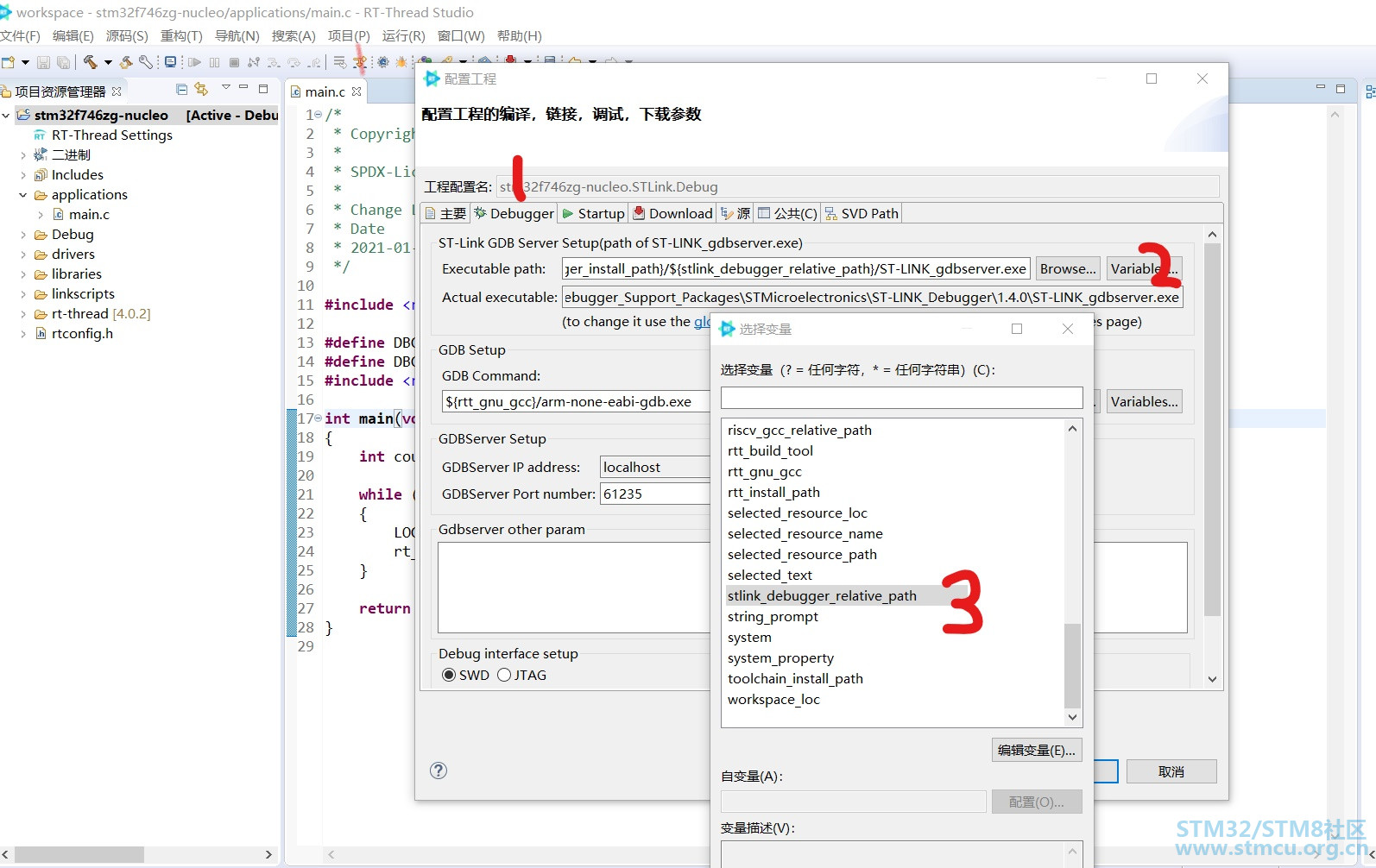

点击调试配置 capture_20210121152953895.jpg ,打开配置界面后, capture_20210121153225908_LI.jpg ,依次选择“debugger”---"Variables"---"stlink_debugger_relative_path",然后点击确定。
! w1 e% Q  `: Q' `至此可以正常的下载程序了。
