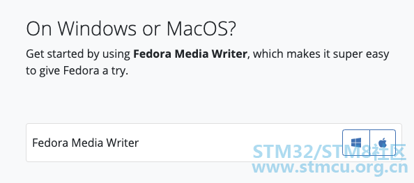

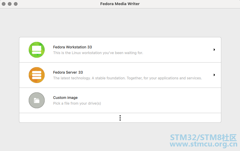

我登上了另一台 MacBook,访问了 Fedora Workstation 网站,它有 Fedora Media Writer 的链接。点击你的机器类型的图标(在我的例子中是苹果标志),你会得到一个安装包。
开始安装,可以看到一个引导你完成安装过程的图形用户界面(GUI)。选择 Fedora Workstation 33 选项。

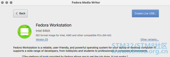

接下来,选择右上角的“Create Live USB”选项。

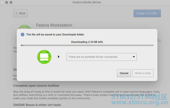

镜像将开始下载,你将看到一个下拉菜单来选择安装位置。
插入一个有足够空间的 U 盘,下载完成后,就可以选择它并在上面安装镜像。完成后,关闭 GUI,取出 U 盘。

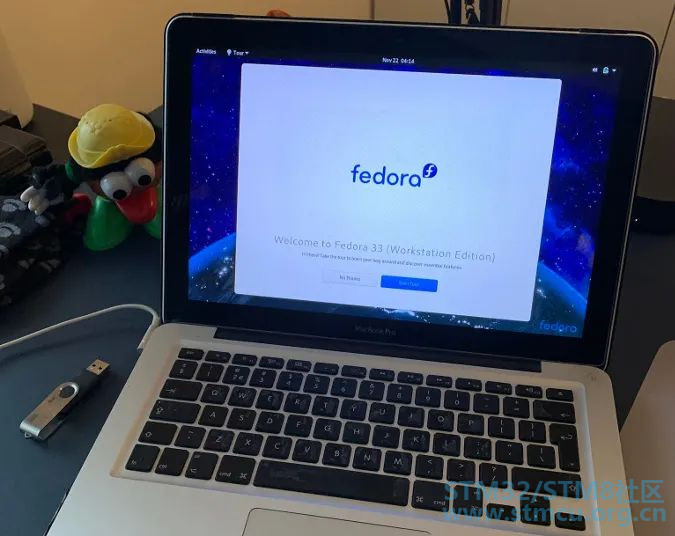

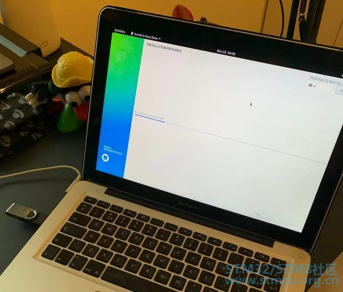

将你创建的 U 盘插入 MacBook Pro 左侧的端口,并按住 Cmd 键左侧的 Option(或 Alt)键的同时重新启动。这将打开一个启动机器的选项菜单:使用 EFI 选项,因为那是 USB 镜像。
笔记本电脑将从 USB 设备启动,你可以按照正常的 Fedora 安装过程进行。如果你能将 MacBook Pro 插入网线连接,会有帮助,因为它的 Broadcom WiFi 设备无法开箱即用。
你现在也可以将 Fedora 安装到你的硬盘上,并将它永久地放在你的机器上。

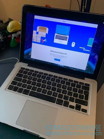

一旦安装程序完成,重新启动机器,Fedora 33 现在应该是启动选项。

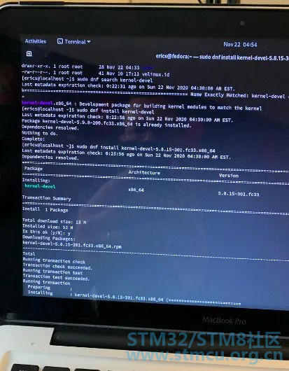

接下来的部分很有趣:如果你查看正在运行的内核时,你会看到 v5.9.8-200.fc33,但是你要使用开发内核包来构建你的 Broadcom 无线驱动。所以,你需要安装 v5.8.15-301.fc33(在写这篇文章的时候可用)。使用 uname -r 检查它们,并使用 sudo dnf list kernel 列出已安装的内核包:
$ sudo dnf list kernel
, f9 t# B6 E' I5 |( w1 }4 Kkernel.x86_64                     5.8.15-301.fc33
9 q! J7 A, c( h' W7 i8 Q' y0 pkernel.x86_64                     5.9.8-200.fc33
- k' m  _4 |) Y; g* B; O- N
安装开发包:
$ sudo dnf install -y akmods kernel-devel-5.8.15-301.fc33

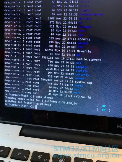

构建内核模块:
$ sudo akmods
# H. B3 T  j/ d3 |) U
重新启动你的机器,你应该可以看到无线驱动(wl)。

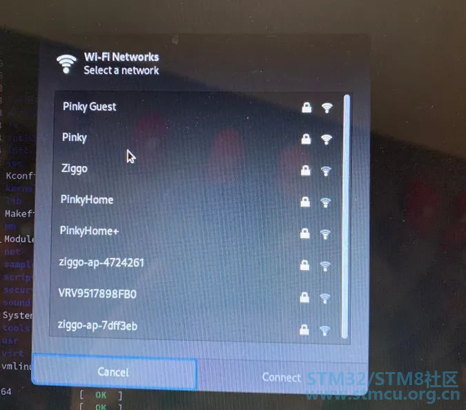

在 Fedora 中设置你的无线连接:
