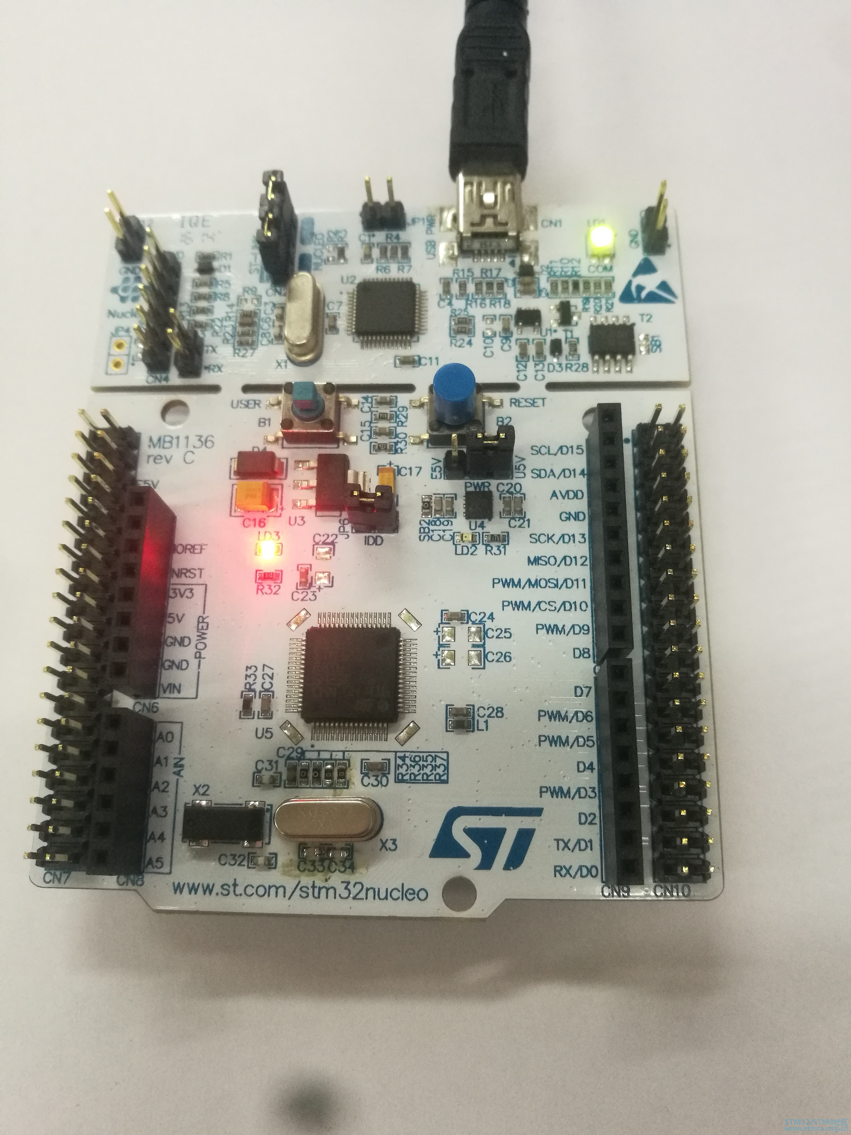

       手上有一块STM32L053开发板开发板,下面以此开发板来创建rt-thread项目,rt-thread系统有两个版本,一个是rt-thread项目,一个是rt-thread nano。rt-thread项目要求的硬件RAM和ROM较大,STM32L053不能够运行起来,但是可以运行rt-thread nano,下面是移植过程。( B* q  ]# U, l. j) s- C. m

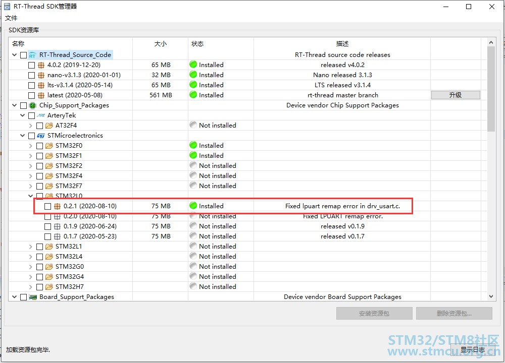

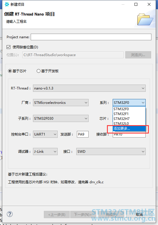

    2、安装STM32L0的SDK软件包
* V" J4 w4 O2 h$ A
4 V' i+ f% B! K% |
" N! A- l' C& B, x7 Y* z( o2 b% d
4 S. J6 Z% @" N5 O
    选择STM32L0包,并安装& B. _1 q9 l# M6 g- F1 {

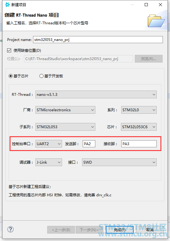

1 Y; {/ P0 O# x7 J! Z2 a! C    3、创建工程文件
) w1 f+ B2 R/ p1 |/ y
' `# E/ V* w, D" Z7 d3 w: o1 R! o    3.1、填写项目名和使用的调试串口端口。
, S/ b( D" ?3 I* P3 J* r6 O2 V( _

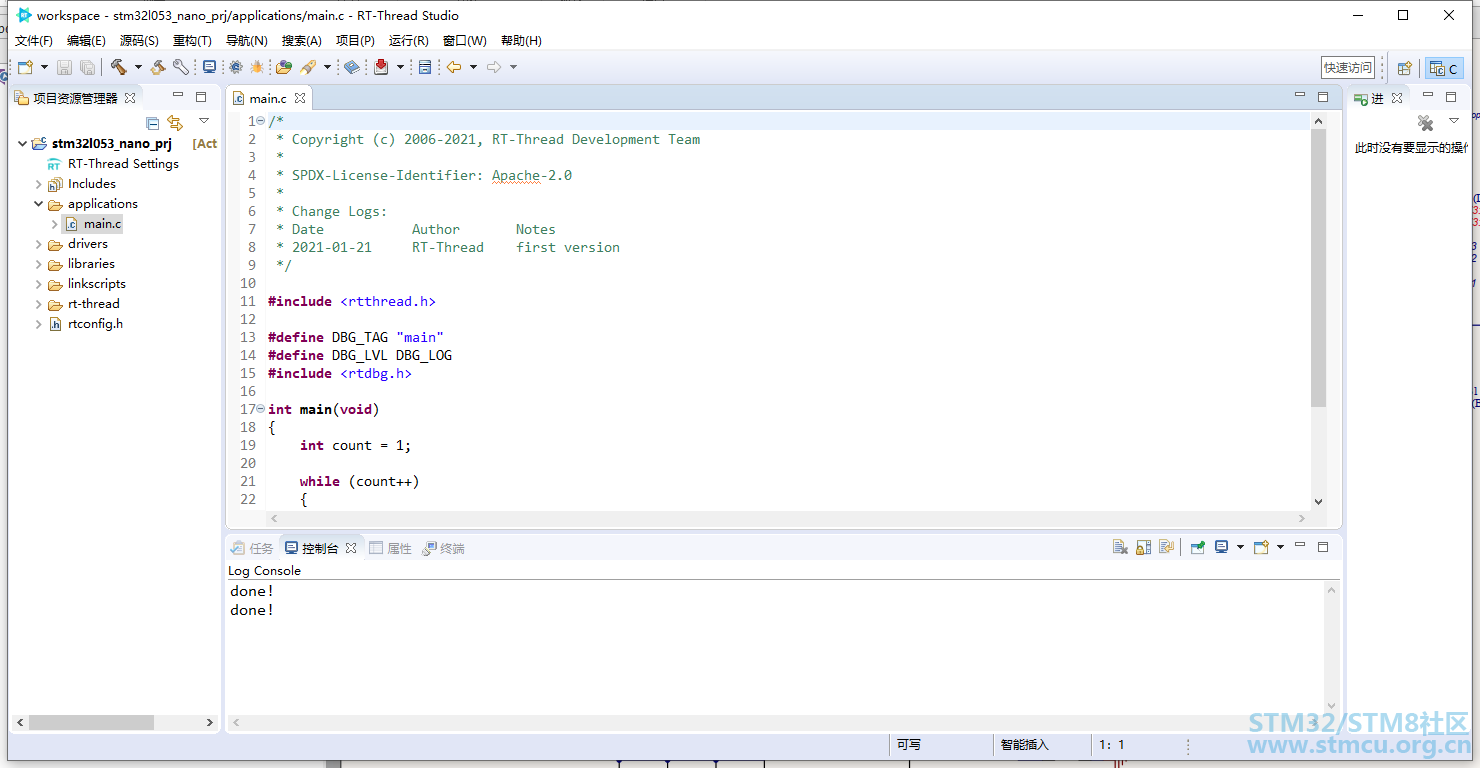

    3.3、构建项目
# Y0 S  c" o; z, O: Q9 u- `6 P+ M5 E& C* ~
3 r8 m/ Z7 d' D, Y9 s! C: D% ]0 K. ~7 H: V    003.png
. h6 F& A  [( B/ w) U% K9 u    6 n2 [4 ^) P; f, }7 n

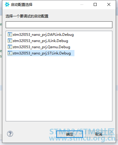

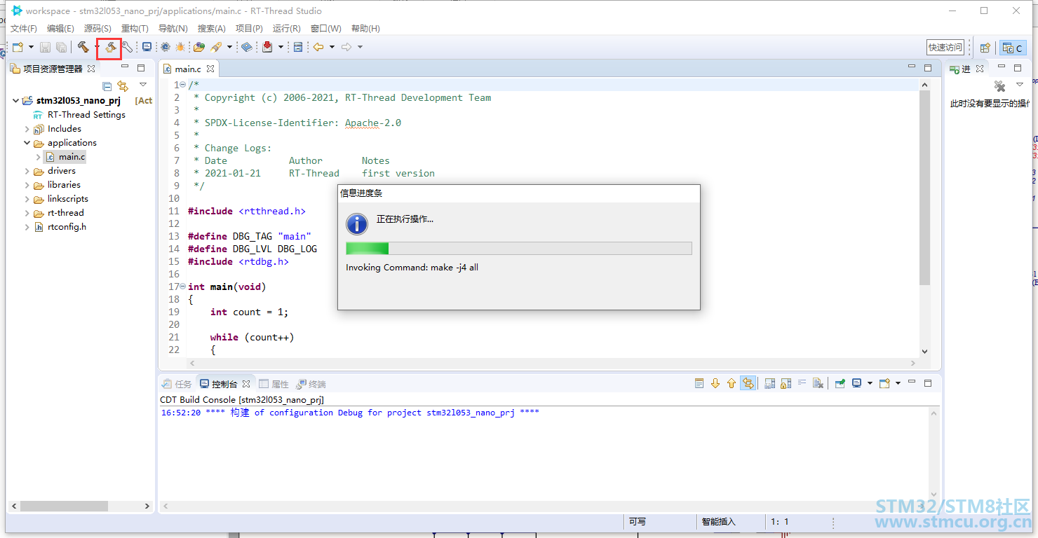

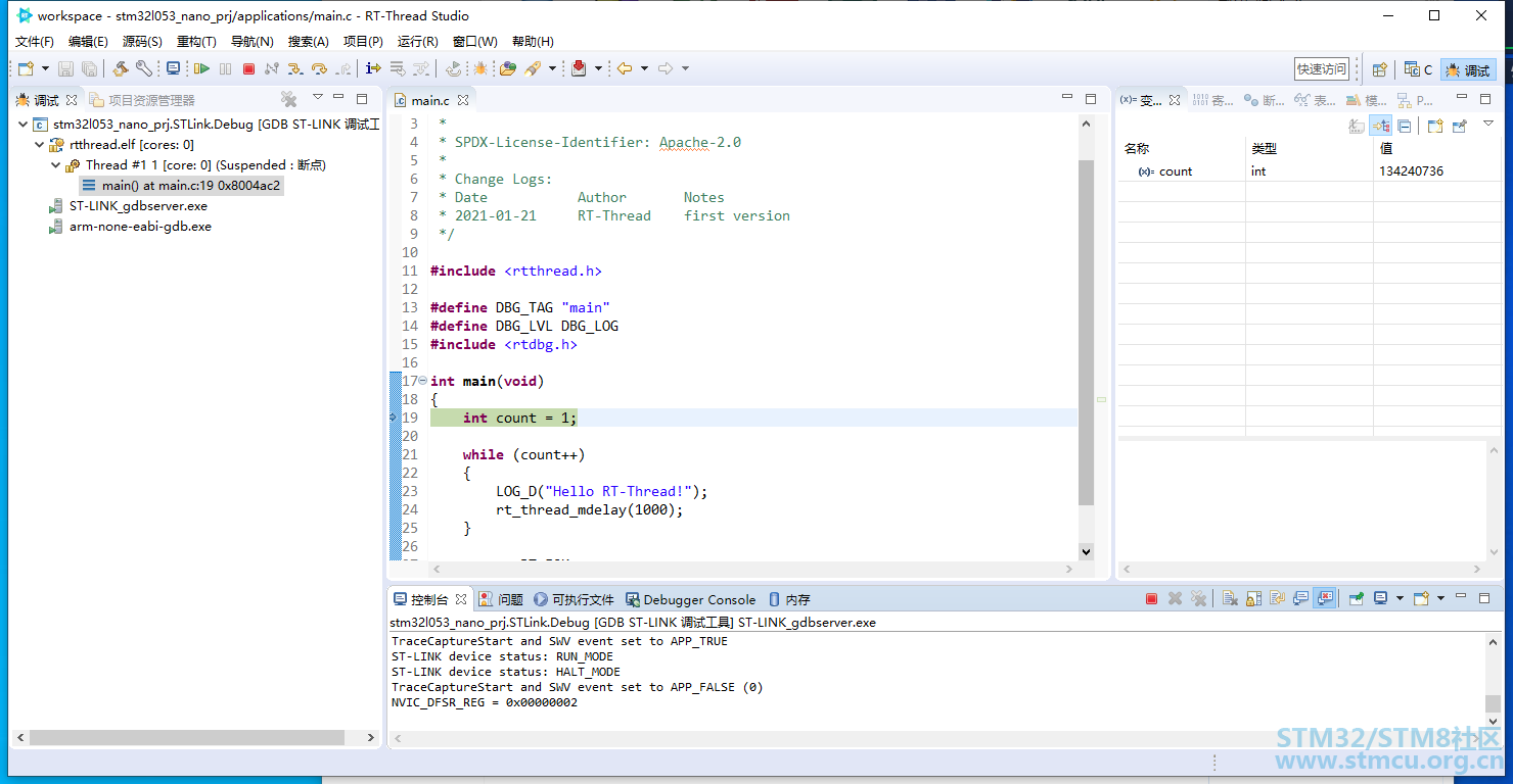

    上一部构建完成后,点击运行,第一次回提示选择硬件仿真器,这里选择ST-LINK
) y* A/ C+ [9 U    004.png ) E7 r1 m$ o/ w1 E! ^3 J# v+ l
- _4 ~3 z9 ?% z! l- c# ^
  s) Z' t' w4 B- e; @. S, f    进入运行仿真界面
$ d0 V) a; ]" U: F( ~0 k& J7 @, x    005.png 3 B' H. B0 d& |7 H( _

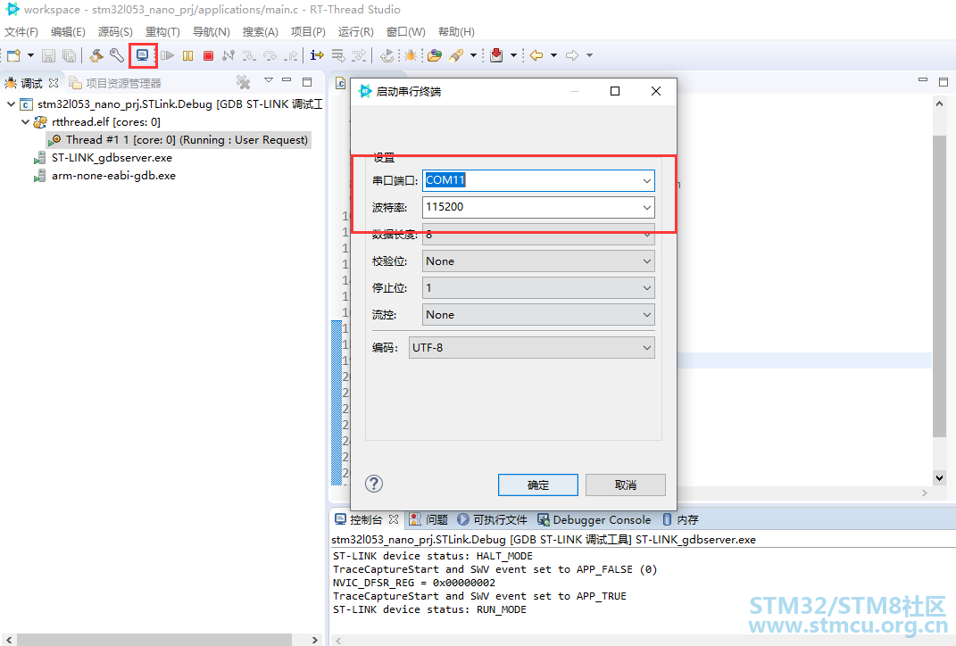

% c! w/ C/ L$ _6 ]* q) E7 u    3.5、打开窗口终端
9 \- [  h3 T0 k( A1 t3 n3 k
7 l2 K6 p0 Y; f; C/ X    运行程序之前,打开串口终端。! ~) d7 ?- U9 u+ P* ]2 ]

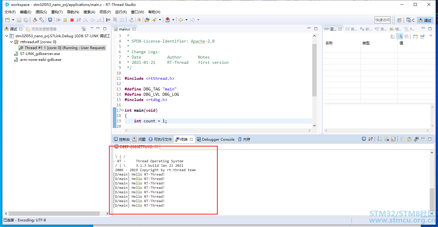

! m- t" [8 |* ~    4、运行结果
9 T& j5 D0 {: `0 m5 N
) J2 @+ x% S* {6 B    007.png ) x4 d9 i+ z$ F6 e$ _
    . z+ {8 X6 Q  o# U4 j# \; T* o
  g1 x  q' X+ z$ ?
7 M7 I0 E. C- K7 V* K+ P, A1 }     程序运行成功,可以在此基础上修改应用程序。3 I, H" q4 z2 p+ O+ d: Y3 t6 R
