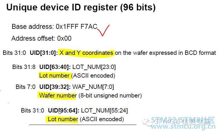

STM32芯片UID的详细描述是在各系列的参考手册里。比方,STM32F0系列UID介绍如下。
& u, \& U. X5 X6 i- i+ Z: f1 _: {

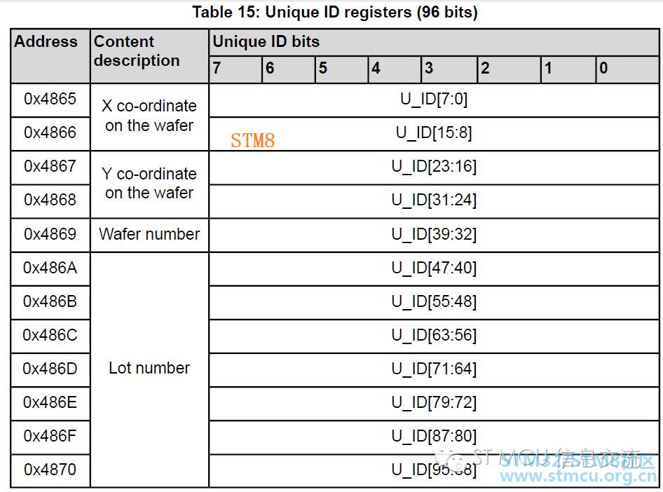

大致内容就是芯片WAFER的坐标信息、编号信息、产品批号信息等多个数据组合在一起的。关于UID的描述,在STM8数据手册里描述更为直观点,截图如下:

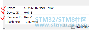

最后顺便提一下,不要把这个UID跟STM32芯片器件ID【DEVICE ID】混为一谈,STM32芯片往往还有DEVICE ID,该ID主要包含芯片料号信息和晶圆DIE版本等信息。它可以通过调试接口访问或被用户软件访问。当我们用STLINKUTILITY通过STLINK调试器连接STM32目标板时就可看到有关DEVICE ID的信息。
5 v6 u( z( M2 C
下图就是使用STLINK UTILITY通过STLINK连接STM32F072目标板时看到的有关DEVICE ID的信息。
$ X5 _+ M! Y: K$ e7 j
