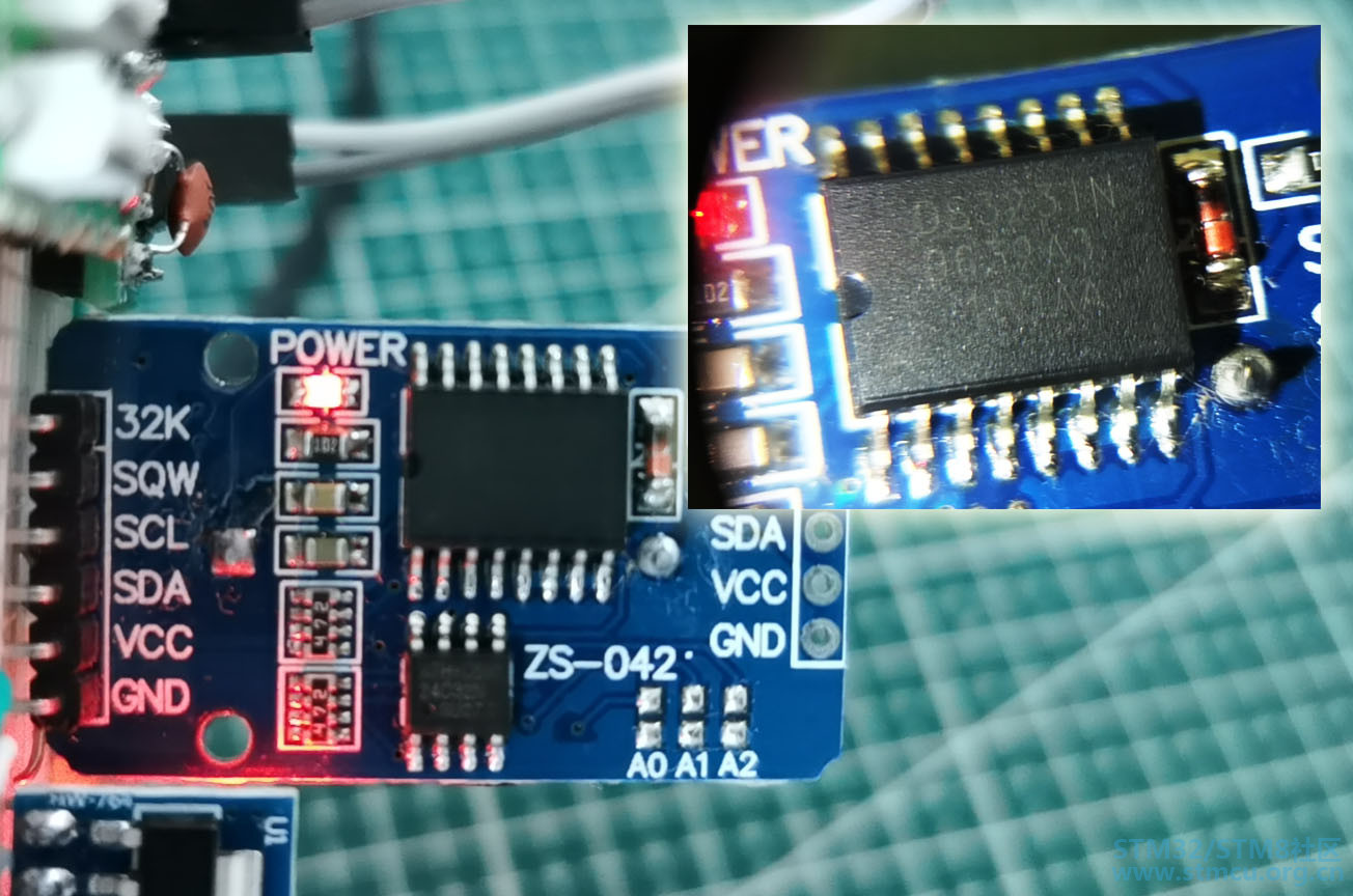

为了做更准确的时钟,增加DS3231模块。
参考:

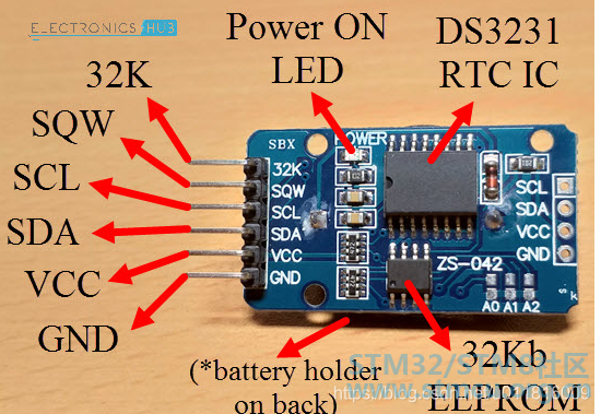

DS3231功能十分强大,是高精度I2C实时时钟芯片(RTC),具有集成的温补晶振(TCXO)和晶体,误差可做到一年小于一分钟。
包含电池输入端,断开主电源时仍可保持精确的计时。
芯片内保存秒、分、时、星期、日期、月和年信息。少于31天的月份,将自动调整月末的日期,包括闰年的修正。时钟的工作格式可以是24小时或带/AM/PM指示的12小时格式。
可设置2个定时/日期闹钟,鉴于MCU容量有限,没设置闹钟功能。
芯片内还内置温度传感器。

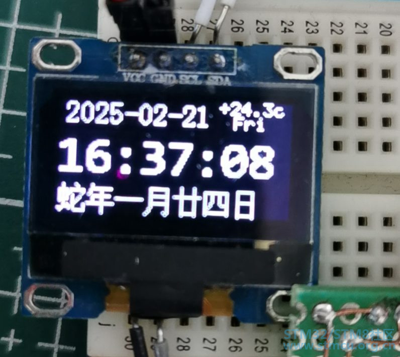

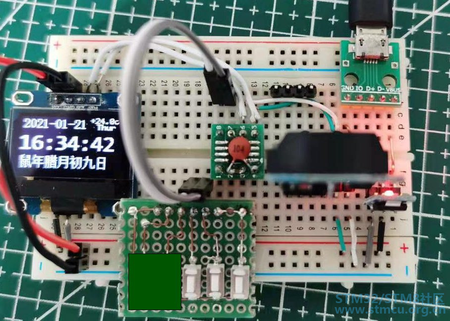

还是那块面包板,那个OLED屏,那个单片机,换了按键板
还加了DS3231模块,模块带EEPROM。我没把字体和数据加入,有兴趣的可以加入,或开发一个小小的电子时钟。
最后显示效果,设置比较方便,特地设置成未来的时间。8 L4 n# Q0 L1 K$ Q/ @
微信图片_20210121163713.jpg ! W+ w& ~4 K3 _& X" a
