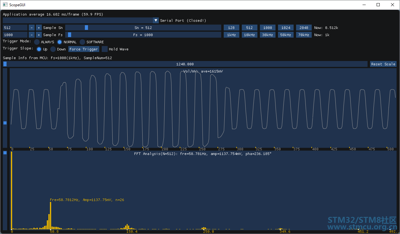

上一张示波器的截图欣赏一下: 怎么样,还送FFT功能。" `, l+ n& X. K" m

谨记,这类东西只是玩具,玩具,玩具。 好玩儿而已。$ g) A# h6 b  a# _5 t2 c" X
