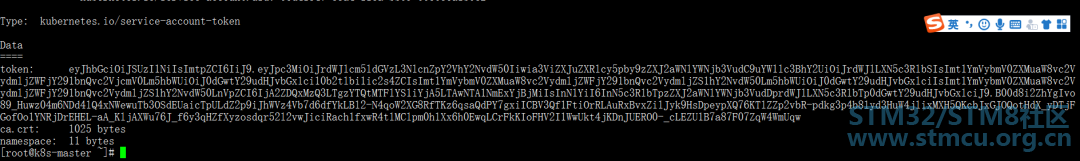

& o3 ?% B; Z' q第二步:K8S集群的Master主机生成一个token用来认证,请求数据api数据
生成令牌命令如下(在K 8S 的Master主机执行命令)
kubectl -n kube-system describe secret $(kubectl -n kube-system get secret | grep admin-user | awk '{print $1}')
把token的值保存在本地的一个文件即可,后期需要把token值添加到脚本中。

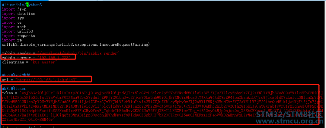

第三步:上传脚本并修改脚本

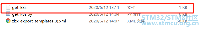

cd /usr/local/zabbix/share/zabbix/exter nalscripts 目录下创建一个命名k 8s 的目录,把get _k8s.py 脚本放到此目录
需要修改脚本三个地方
上传外部检查get _k8s 脚本到/usr/local/zabbix/share/zabbix/exter nalscript 目录

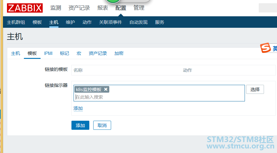

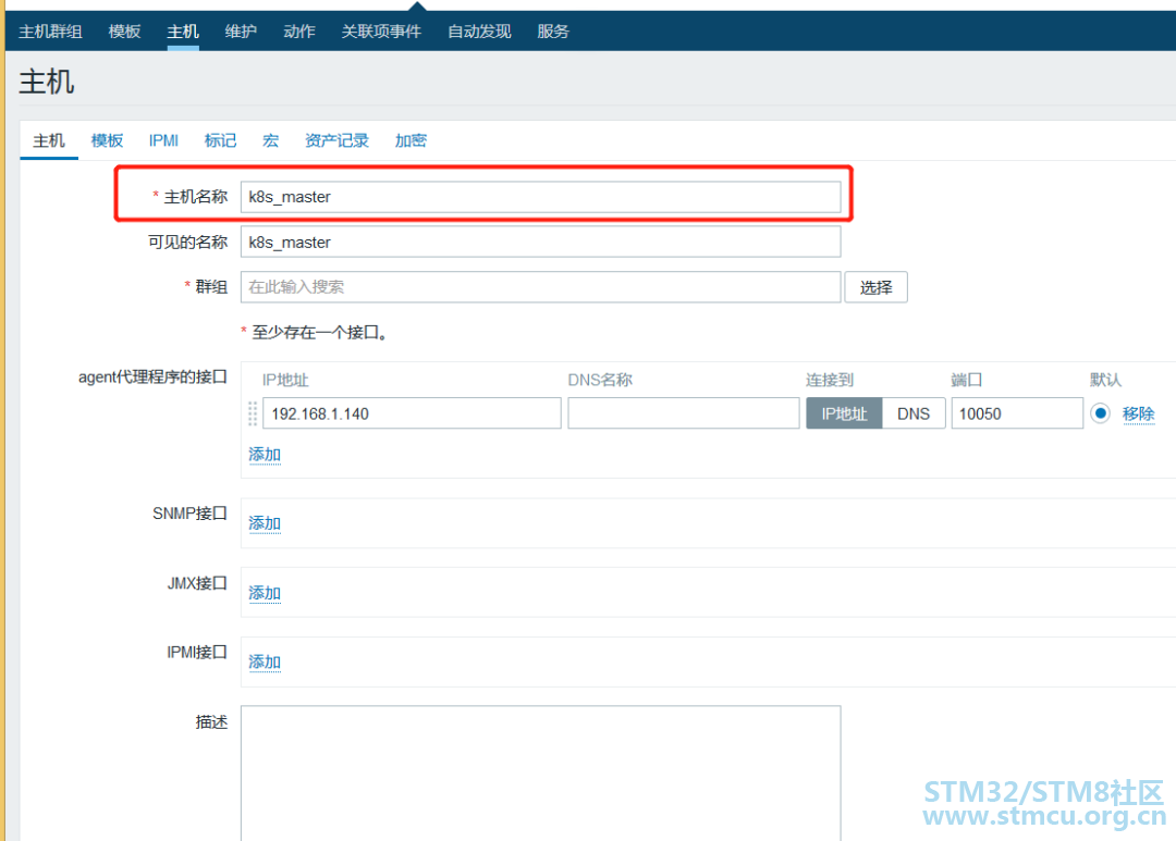

第四步创建主机并且套用脚本
注意:主机名称必须是k 8s _master,否则无法获取数据。(因为数据是通过zabbix_sender发送到该主机)

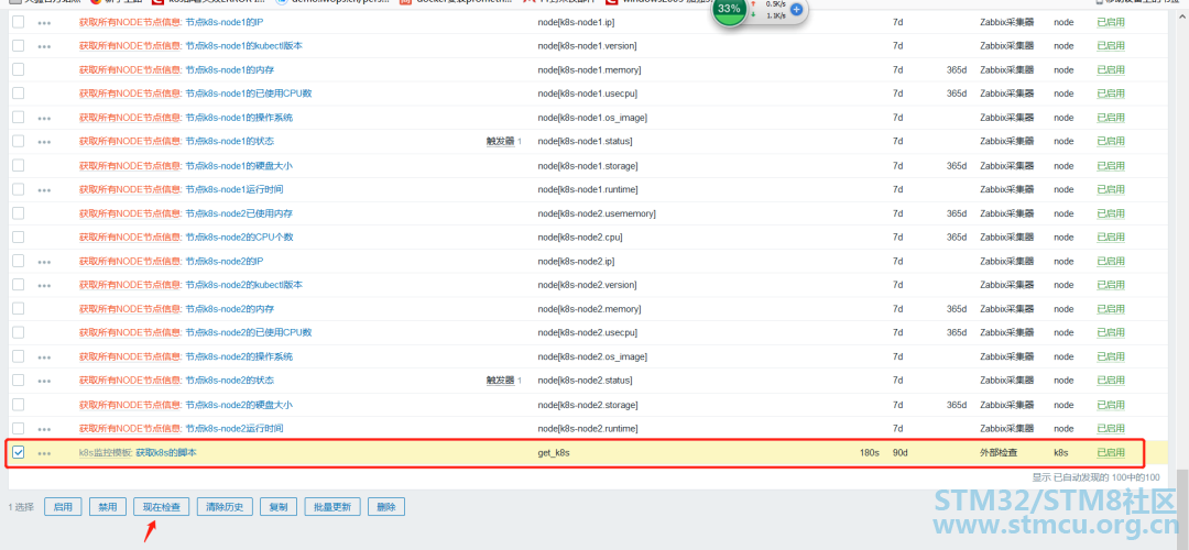

第五步,手动触发脚本
选中该监控项。点击立即检查

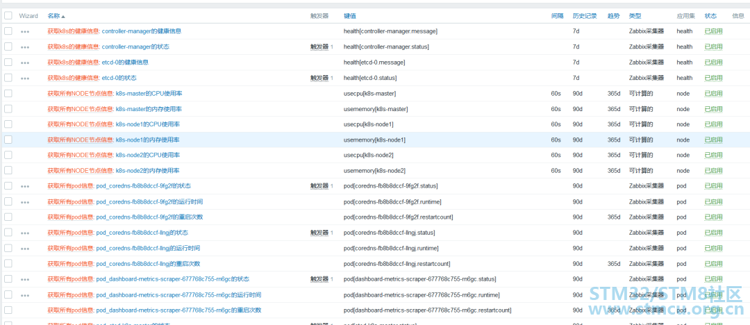

数据效果
Zabbix通过api获取k8s结果成功
