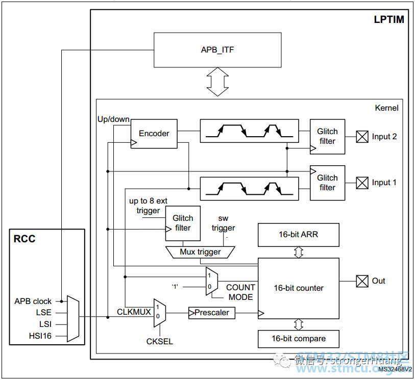

3.1框图
STM32G0低功耗定时器框图:

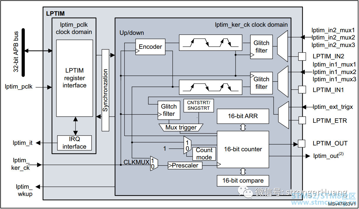

STM32L0低功耗定时器框图:
对比框图,可以发现这个LPTIM片上外设有相似之处。
当然,有些细节是不一样的,像在STM32H7中有多个LPTIM,这几个LPTIM之间是有一定差异的。

3.3LPTIM  RCC
LPTIM的RCC和其他定时器相比较,其RCC功能更加丰富。
通过上面框图可以发现,LPTIM 可通过多个时钟源提供时钟。
它可以由内部时钟信号提供时钟,内部时钟信号可通过复位和时钟控制器 (RCC) 在 APB、 LSI、 LSE 或 HSI 时钟源中进行选择。

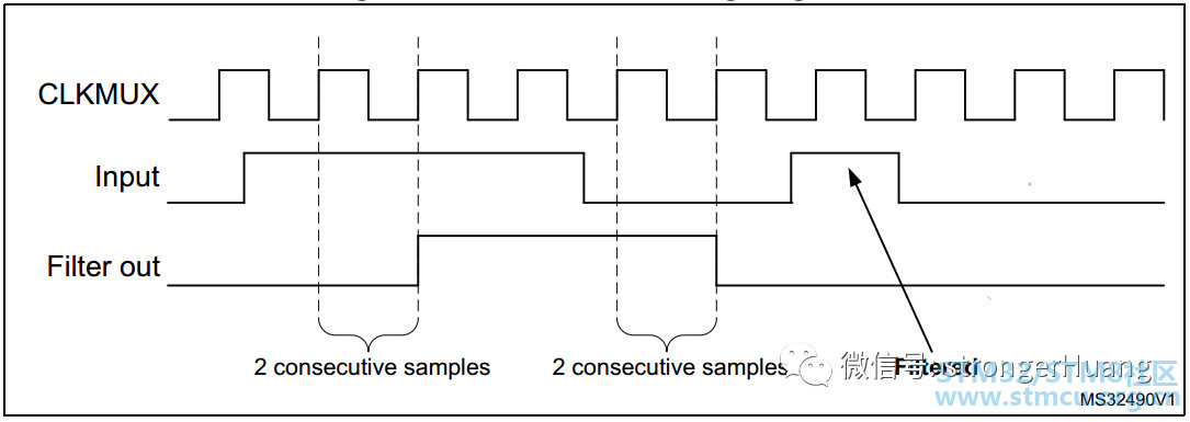

3.4干扰滤波器
这个功能也是LPTIM所特有的一个功能。
LPTIM 输入由数字滤波器保护,避免任何毛刺和噪声干扰在 LPTIM 内部传播,从而防止产生意外计数或触发。
滤波示意图:
这个原理比较简单,如果不能理解请查看参考手册详解。
