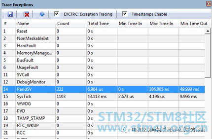

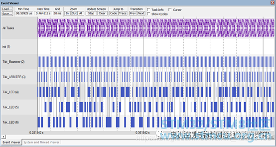

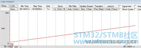

STM32系列ITM功能应用 STM32 有一个代码跟踪功能,即 ITM,这个调试功能非常强大,可以替代串口输入输出功能,而且只需要占用一根 I/O 线就可以实现。
变量波形调试;
中断处理时间调试;

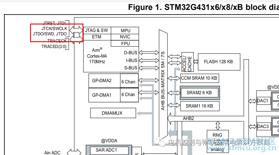

信息输入输出功能调试; 对于 KEIL 的调试方法,“ITM调试”是做为新的方式之一,解决了很多之前调试过程 中的限制,不仅是开发工具需要配合,更需要MCU的支持,如下图:
总结:有这个调试功能的MCU,都是性能比较强悍的,性能比较弱的没有此功能;如果在应用过程中,需要复杂调式,可以打开此功能;
