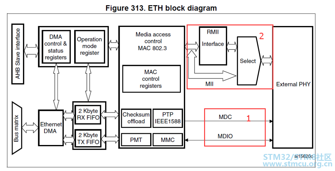

区域1:我们称为SMI接口,用于配置外部PHY芯片。
区域2:是数据交换接口,也就是上面我们说的MII接口和RMII接口。

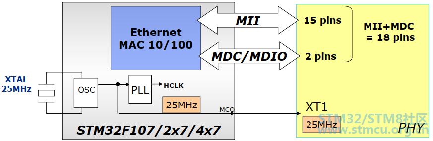

1.    MII接口方案
MII接口在文章《STM32网络之MII和RMII》已经详细介绍过了,从中得知,需要一个25MHz的时钟。
对于MII接口,最常用的方案是,STM32外接25MHz的晶振。
(1)    内部的PLL配置HCLK,提供给内核和外设等。
(2)    外部PHY连接提供了25MHz的MCO脚。
此方案适合STM32F107/2x7/4x7。

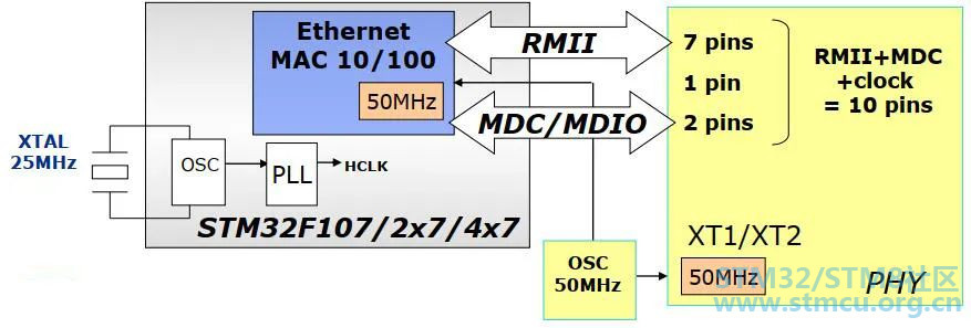

2.1、外部晶振(2个晶振)
这个方案需要外接连里两个晶振。
(1)    外接25MHz晶振,内部的PLL配置HCLK,提供给内核和外设等。
(2)    外接50MHz晶振,输出50MHz时钟,提供给MAC控制器和外部PHY。

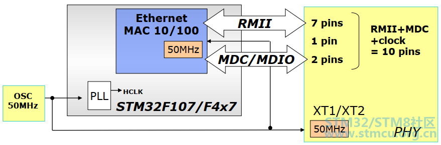

2.2、外部晶振(1个晶振)
这种方案外部只需要接1个50M晶振。一个晶振同时给STM32和外部PHY提供时钟,这样可以省成本。
重点:STM32F2X7不能使用这种方案,只适用于STM32F107/4x7。

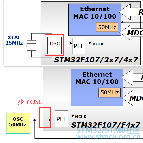

大家注意上图的区别
这是因为,将HSE的OSC部分滤除掉,通过HSE的bypass,已经将50MHz的时钟通过OSCIN输入到PLL,再通过PLL产生提供内核和外设的时钟。

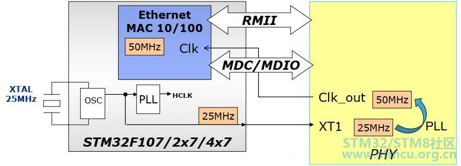

2.3、需要强力PHY
这个方案也使用一个25MHz的晶振,但是需要一个功能强大的PHY芯片,这颗PHY可以将输入的25MHz的时钟内部倍频到50MHz时钟,然后输出给STM32的MAC控制模块。
(2)    STM32通过MCO引脚提供25MHz时钟给外部PHY。
(3)    外部PHY内部生成50MHz的时钟提供给STM32的MAC控制模块。
个人不建议这种方案,不利于后期更换物料。
