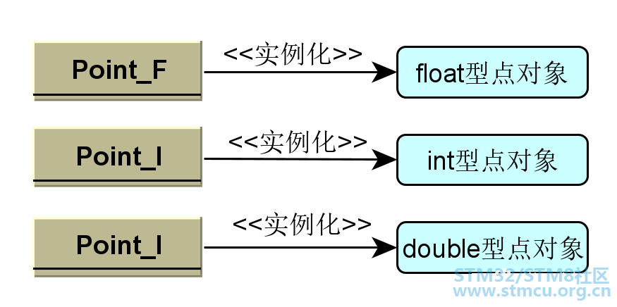

比如需要设计一个描述点的类,大致很快可以写成这样:
class Point_F
5 U# s# G8 ]6 f+ u  J1 i: ^: g{
! [- E) |# B' ~; I) M6 ipublic:
, K2 Z4 s2 L7 Y- u7 @3 _+ S5 ]  /*默认传入参数为0,0*/
5 {! ~, H- S( }* R8 k0 e Point_F(float x0 = 0, float y0 = 0)
) c$ Q% w) T1 L  :x(x0), y(y0) /*初始化列表*/8 X; f3 K) |7 n7 n  a( z2 Z( w& |; x5 l
{ }( w* N$ K1 D, o
/ m: l& H! X7 t3 G* N: F& W4 o  /*用const修饰函数,表示函数不会修改成员数据*/, X& ^6 x; U$ z1 _9 V* H4 a8 `
float get_x() const { return x; }
& `$ g. n& o& e8 x- g float get_y() const { return y; }
5 _& u( v8 R7 ]3 m9 [  F4 G& b: M+ |9 g0 B
private:7 V1 r; g3 Q# K  M& _
  /*一般会将数据放在私有区,以对外隐藏*/, P: ?& ~5 g5 c! W
float x;0 z8 C2 n, Q9 c' ^
float y;
' s# {% g6 z# f: `% S5 u+ E' X};* S4 c' a( ~& l0 _
可问题是,在有的场合这点的坐标系有可能不需要浮点,比如界面设计中点往往是整型表示即可,那此时就需要再设计一个整型成员类:
class Point_I. f& F3 a4 g6 r( W8 c# u# _
; k+ q. W7 Y3 M& Apublic:" d- B& H; U2 q/ d& |8 C! E' `
  /*默认传入参数为0,0*/
6 `0 o9 ]; a9 {6 k0 \( } Point_f(int x0 = 0, int y0 = 0)/ G7 ~4 @8 e; S6 l
7 F5 {& Y& F3 z& O { }
( R( o' Q" n8 ], k0 p6 i' ]) l
1 R; m) \" X6 A: |; T  /*用const修饰函数,表示函数不会修改成员数据*/
% [2 K; O/ J4 x  Y! z2 x9 I( [) G: R int get_x() const { return x; }
  M- _' y$ l  t$ i8 A% n3 p6 R int get_y() const { return y; }% }/ u- h' f0 L" \& K1 s3 g
- D2 o& c6 [/ V, Q0 ?
private:& B! z6 u2 l# @) R- i. t' B; S
% d$ {# j5 W' n+ n6 Y int x;- I- f6 h3 ~/ I8 n8 i& ^7 {
int y;
' t8 a0 {* C" e; q};: H- S/ r7 `% i
可是在应用代码中,往往发现对于不同数据成员的应用操作确实基本类似,而且应用代码往往这两种(甚至更多成员数据类型)都可能会同时用到,仅仅因为数据类型就需要笨笨的将原代码在改写一下,在现代高级语言中,这显然就比较机械了。

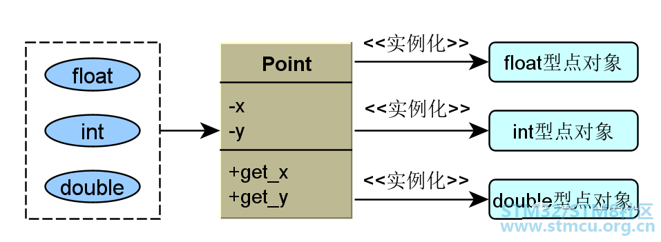

C++中有没有可能将不同成员数据类型但是其顶层逻辑相同的对象,设计为一个类呢?就比如:
C++模板编程正是为了解决这样的需求而设计的机制。该机制允许函数或类使用泛型类型(generic type)进行操作。从而,函数或类就可以处理许多不同的数据类型,而无需为每种数据类型重写相应的类或者函数。

与函数模板类似,类内部成员数据或者函数的参数或变量会使用,模板关键字定义的泛型名。比如:
template <typename T>; q, X9 n! p2 J( j' x
class Point_T/ ^6 Z9 L! d2 v0 O* g8 d) U8 e
{. b1 l" c1 N  I8 u, o
public:
' _% I  I5 }, |$ ^" l Point_T(T x0 = 0, T y0 = 0)8 G8 p8 U) u. q( E& `& D
  :x(x0), y(y0)# D& x+ F5 P! P  t! j3 C7 B$ d
{ }/ D2 T+ t* Z2 e4 \1 b8 W3 ~, K! ]
T get_x() const { return x; }# H& j. ?% w' V  ^. _; J, U
T get_y() const { return y; }0 \3 s: z1 |- d# f
6 ^% U% x5 e0 J
private:
: b# j2 v: q" N* Y1 ^) d1 m T x;3 V7 t5 d3 p7 ~7 X' x
T y;5 ~3 n3 ?4 `3 d
};- V1 C  C( Q& }; X& c
这小段代码就回答了之前提出的问题,可以支持不同数据类型的点。
