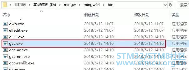

下载的话,直接到官网上下载即可,一个exe文件,直接双击安装就行,安装后主目录如下,这里需要将bin目录添加到环境变量中,后面在cmd窗口就可以直接使用GCC命令编译C语言程序:

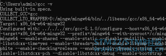

打开cmd窗口,输入“gcc -v”命令,如果输出以下信息,则说明GCC命令配置成功:

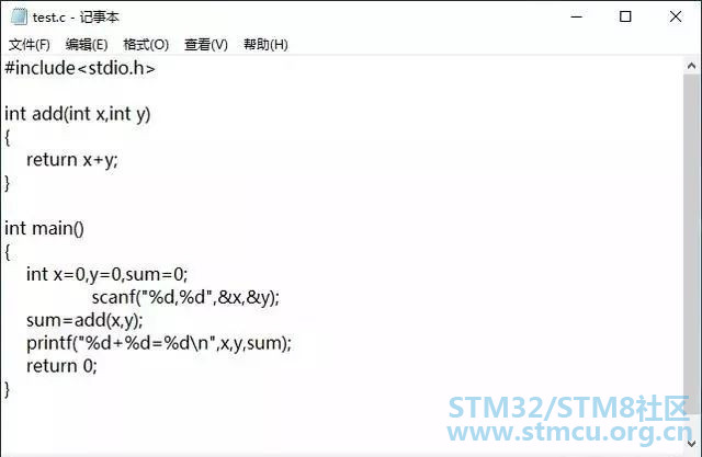

GCC命令配置完成后,接着就是编译运行C语言程序了,这里为了方便演示,我用记事本新建了一个C文件,测试代码如下,非常简单,后面就是用GCC编译运行这个程序:

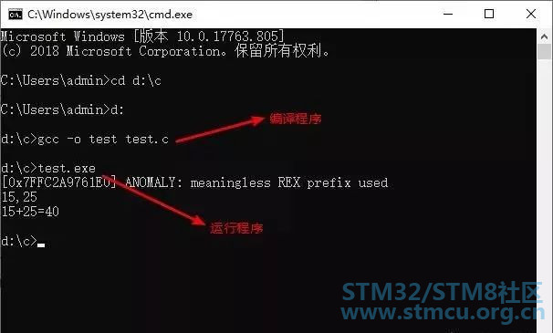

接着在cmd窗口切换到文件所在目录,运行命令“gcc -o test test.c”就可直接编译程序,成功编译后会在当前目录下生成一个exe程序,可以直接运行:
8 h  G. R+ L- x5 r8 h
至此,我们就完成了记事本C语言程序的编译和运行。总的来说,整个过程非常简单,主要就是配置GCC编译器,只要你熟悉一下操作过程,就很容易实现。& L3 y( s  N9 H6 ]( q0 i, o
