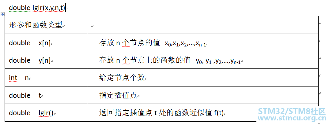

9 Q# P3 l" R% c9 w+ J7 {第二步:构造拉格朗日插值算法函数,并使用C/C++ 语言实现
7 {9 H$ X) L% Y+ y
  1. 0 K0 r$ g3 M( D8 E
  2. //预先定义插值节点的个数为1000个,根据控制台输入的个数num从而确定插值节点的个数
    7 @/ g4 `0 g' A! b- B+ N
  3. const int N=1000;; A, W! S5 h- y- {0 I
  4. // 拉格朗日插值算法: P7 b  n& ]5 }3 v8 m% Q2 |
  5. float lglr(float x[], float y[],int n,float t)
    ) M1 X4 Q& O+ v: m! o% X& B
  6. {
    ) z3 V" n: A9 B* g- e( I9 _
  7. float yResult=0.0;7 W6 Y* B! J+ h2 s% I+ [
  8. //LValue[N]存放的是每次求解的插值基函数的通项/ q% A+ B( Y& N- x8 z+ k$ Z
  9. float LValue[N];
    2 o) d) `/ H; k, c1 o
  10. //循环变量k,m$ g3 ?, l0 ?: f' n5 S
  11. int k,m;+ c+ O6 E7 Q) v
  12. //插值基函数中的上下累乘temp1,temp25 Z9 L) B/ `! S3 v) i! o- N( `
  13. float temp1,temp2;; L: J* i+ u% }( Q! i7 ^6 W& B3 L
  14. for(k=0;k<n;k++)8 M3 e; R. L& x
  15.      {
    3 [0 ]+ T: o4 G: g5 f1 B
  16.          temp1=1.0;9 P' w. `' l7 `% G4 \  ~
  17.          temp2=1.0;( }* s: }! X2 T! |
  18. for(m=0;m<n;m++)4 u1 A' m# w& N
  19.          {- m: O! x: j+ J: `# @- ?  b
  20. if(m==k)9 N4 ]0 X, ~" [4 O6 Y8 Z
  21.              {# M7 C% J2 y% F. g
  22. continue;
    ; a$ Q' |; Z. D& U% n
  23.              }7 ]+ ~1 [! {+ s/ v/ [5 \
  24.              temp1 *= (t-x[m]);
    9 o8 y; x: m, _3 M; i
  25.              temp2 *= (x[k]-x[m]);
    & ^+ z5 E8 Y+ Q8 ?+ A( L
  26.          }
    ' Q, V7 ^! H7 Z- j
  27.          LValue[k]=temp1/temp2;, x1 F1 S0 J6 n) V$ _& t# P
  28.      }
    3 G; Q, _8 V% c% f0 F( l9 i5 _: t
  29. for(int i=0;i<n;i++)! o$ k+ J* Y, U, X# ~, h" P
  30.      {
    5 P$ k, M! }) F8 I
  31.          yResult += y[i]*LValue[i];% ]# ?4 V, Z3 X( S- O$ ?4 F
  32.      }
    % |% S2 G4 ?0 ?. p
  33. return yResult;! I+ v& F* F5 p7 A" n+ [) Q
  34. }

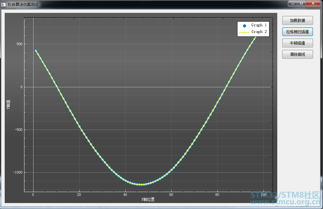

4 [7 G5 ~( h3 W; B9 w0 n2 r4 b! A第四步:进阶完善,有点不甘心,使用Qt 搭了一个界面,做了一下可视化。
/ z+ k2 E( H2 l* }/ O9 ~6 Q
你别说效果还可以,Qt界面代码 放到了 gitee有兴趣的来一起完善
5 ~( }# }5 d( }1 ]+ D+ }
https://gitee.com/lumengcode/my-qt/tree/master/MathTool/MathTool
& @* }9 G' [5 [4 g
微信图片_20210126101642.png 4 m3 `" C. h- V/ D: t6 u9 q
