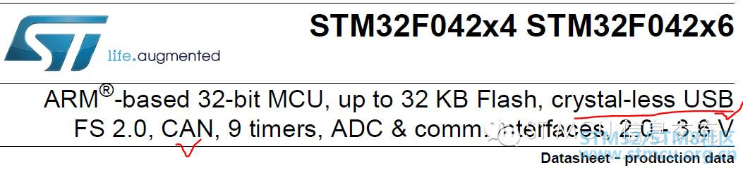

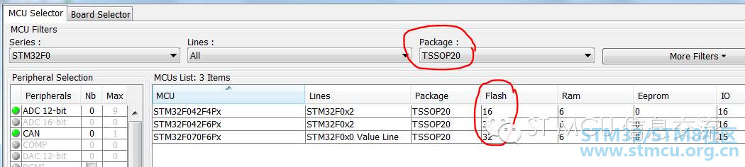

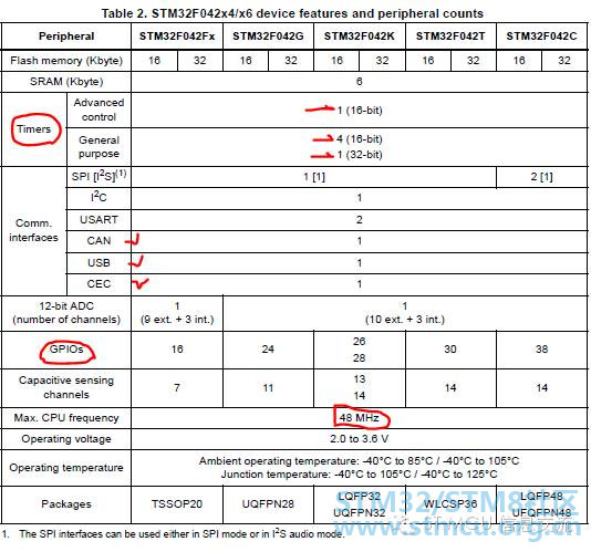

目前STM32家族9大系列中的STM32F0系列中就有20脚并带USB和CAN外设模块的芯片,他们是STM32F042Fx或STM32F070Fx [x识具体料号而定]。
* m, P1 n5 C/ w
刚好最近有人询问希望从STM32芯片中挑一款脚位少且带USB设备功能的芯片,为其推荐了STM32F042F6P6。 当使用STM32CUBEMx去尝试对STM32F042F6P6做管脚配置定义时,突然发现有点不对劲!左边的外设管脚配置栏里的USB灰灰如也,呈无效状态。数据手册有误还是STM32CUBEMX配置工具不健全?这种情况下,优先研读数据手册为准。打开其数据手册,手册上赫然写着各类片上资源,USB模块就是其中之一。

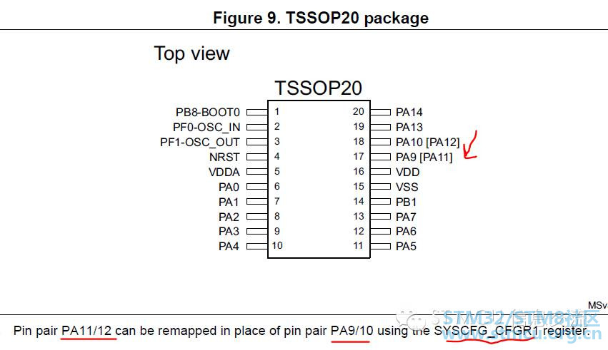

数据手册里的管脚图如下:
! x0 ^, l7 D+ `9 \( x

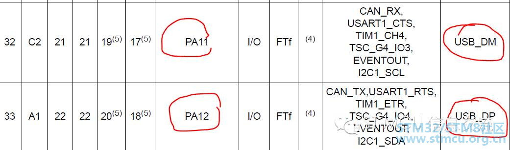

从管脚图上不难看出第17、18脚的PA9/PA10与PA11/PA12的管脚安排定义的颇为别具一格。结合管脚图下方的那句说明与管脚描述,我们可以知晓,对于20脚的SMT32F042来讲,第17、18脚的默认就是PA9/PA10,可以复用为表格中标明的相关外设功能脚,但不能作为其它额外功能脚,比方USB端口。如果通过SYSCFG控制器进行相关配置,可以将第17、18脚的功能重映射为PA11、PA12,并可复用为表格中标明的其它外设功能脚,也可以作为USB的端口的额外功能脚。

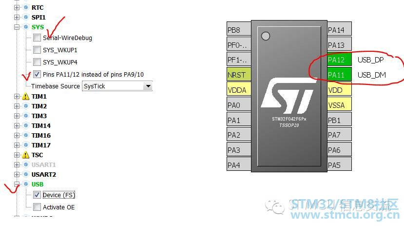

看到这里我们基本明白了刚才在STM32CUBEMX配置那里看不到有效的USB外设的原因,很可能是缺少SYSCFG控制器的相关配置。回到STM32CUBEMX再看看。在PIN CONFIG栏的SYS位置,点开即可看到关于PA11/12代替PA9/10的选项,勾选后立即看道另外一番情景。USB外设也由灰色无效状态转为有效状态,然后可以继续做USB相关配置的勾选。
* t( T; R# C6 v3 j
显然,这颗小小20脚芯片是支持USB FS设备功能的,注意它支持DEVICE功能,只做从机,不能做主机。
前面还提到STM32F042F6P6也支持CAN功能,在配置时我们不难发现,开启了USB就没法同时开启CAN,反之亦然。这不难理解,毕竟有时鱼和熊掌很难兼得。
如果要配置CAN功能,同样也得在SYSCFG外设那里要先做上面提过的第17、18脚的重映射操作,否则没法做CAN的配置。
