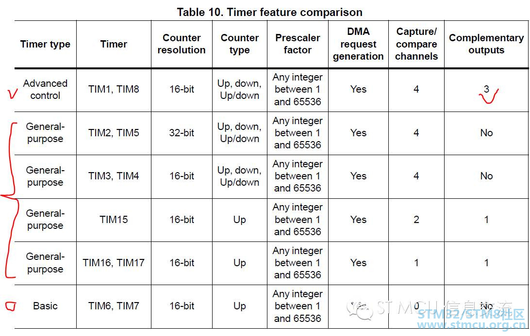

这里选择比较有代表性的STM32L476xx芯片来认识下这些定时器。
1 l5 b$ w" r. R( }- p
上面表格罗列了三类定时器,给出了定时器的宽度,计数模式,捕捉比较通道数等。
基本定时器【basic  timer】:实现定时器最基本的计数、定时功能。
通用定时器【General  purpose】:在基本定时器的基本功能前提下,增加了对外输入捕捉或比较输出功能,但不能实现用于马达应用的三对互补输出。
高级定时器【advanced timer】:在通用定时器的功能前提下,增加了基于三相马达驱动的三对互补输出,带死区应用和刹车管理。这样的话,一个STM32高级定时器最多可以同时实现7路PWM输出。
低功耗定时器:【low power timer】:从功耗角度来界定的,该类定时器可以工作在低功耗的STOP模式并具有MCU唤醒功能。它的时钟一般来说跟上面三类不一样。

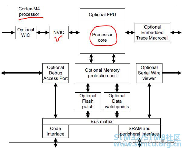

前面说过,STM32 MCU芯片由ARM处理器与ST外设模块组成,而ARM处理器由内核和处理器外设组成。下图是ARM Cortex M4处理器的框图:
比方我们熟知的NVIC、FPU、MPU、调试组件、SYSTICK等都是属于核处理器外设。其中SYSTICK就是个24位向下计数的定时器。在STM32应用产品上用过RTOS的人可能清楚,往往用这个SYSTICK定时器作为系统滴答节拍。
有人说STM32的芯片参考手册上没有对SYSTICK定时器的描述,的确是这样。SYSTICK定时器是ARM处理器里面的东西,详细描述自然非ARM莫属。类似NVIC、FPU、MPU、SYSTICK等ARM内核外设,在ARM公司提供的Cortex-Mx内核参考手册里有描述。网上有很多热心人也做了详细中文描述。
