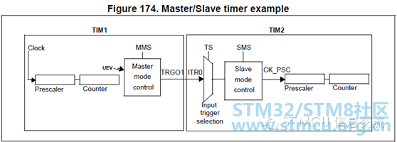

凡接触过STM32芯片的人可能发现,STM32芯片内的定时器外设往往很多,其中不少定时器可以内部连接建立起主从关系,从而实现定时器间的时钟同步或前后级联操作。被配置为主模式定时器可以复位、启停从模式定时器或为从定时器提供时钟源。

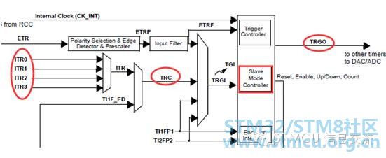

   如果一个TIMER能配置为MASTER模式,就得有触发输出端,即TRGO;如果某TIMER能配置为SLAVE模式, 自然得有内部触发输入端,即ITRn[n=0~3]。这样通过把前一级TIMER的TRGO内部连接到下一级TIMER的ITRn,形成主从级联关系。
下面截图是STM32高级定时器功能框图的一部分,不难看出,它既可作MASTER也可作SLAVE。

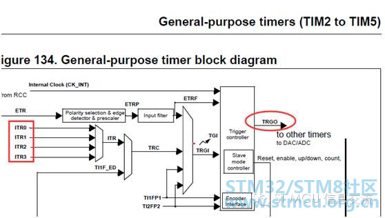

现在我们去STM32F4系列的参考手册RM0090找找咨询者提到过的TIM2 、TIM10、 TIM11 的功能框图。
2 G( Q7 z3 _/ I" A, I3 l
    显然,TIM2支持主、从模式配置。继续看看TIM10 TIM11的框图。

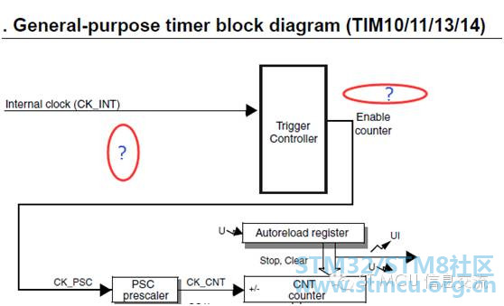

    从TIM10/11/13/14的功能框图能一眼看出它们根本不支持定时器间的内部主从级联,既不能做MASTER也不能做SLAVE。自然也就没有相关的配置寄存器。

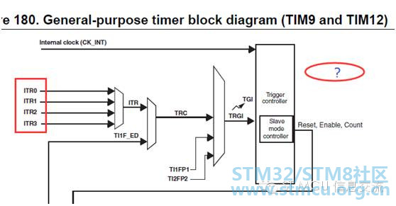

    上图是STM32F4系列芯片里TIM9和TIM12的功能框图部分,可以看出这两个TIMER跟前面提到的TIM10/TIM11 又不一样,可以配置为SLAVE模式,但不能配置为MASTER模式,因为它没有TRGO输出端。

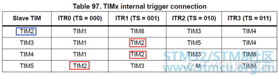

  继续回到上面的话题,即使某TIMER支持主从模式的功能,但在跟它建立主从关系的定时器选择上并非随心所欲的,不是说你想跟谁联就跟谁联,想接哪个通道就可以接哪个通道,而是要遵照相关的约定。我们以上面的TIM2 为例来看下。
从上图可以看出,如果TIM2工作在slave模式,就只有TIM1/8/3/4之一可以与之构成主从关系,而且ITRn 也有规定,比方TIM1的TRGO就只能从TIM2的ITR0进。如果TIM2做MASTER时,只有TIM3/4/5可以配合做它的SLAVE。
