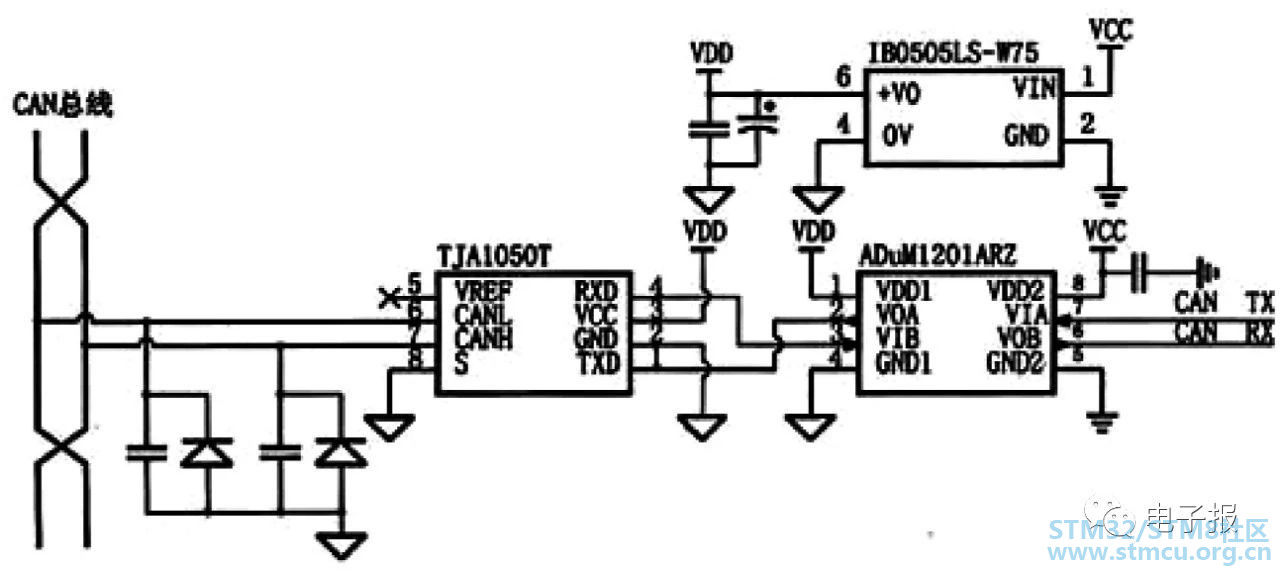

CAN 总线接口电路设计如图1所示,使用T JA1050作为总线收发器, 它完成CAN 控制器与物理总线之间的电平转换和差动收发。尽管TJA1050本身具备一定的保护能力,但其与总线接口部分还是采用一定的安全和抗干扰措施;T JA1050的CANH和CANL与地之间并联两只10pF的小电容, 可以滤除总线上的高频干扰;另外, 为了增强CAN 总线节点的抗干扰能力,总线输入端与地之间分别接入一只瞬态抑制二极管, 当两输入与地之间出现瞬变干扰时,收发器输入端电压被钳位在安全范围。
% Y$ J5 v2 H. N6 ^  B8 ?5 V; Z8 ^
为防止总线过压造成节点损坏, STM32F105内置CAN 控制器的数据收发引脚并不与TJA1050直接相连, 通过ADuM1201磁隔离器实现信号隔离传输。与传统光耦隔离相比, 磁隔离简化了隔离电路设计,并且磁隔离芯片的功耗很低, 大约相当于光耦隔离的1 /10。除了将CAN 数据信号隔离外,TJA1050T使用的电源和地也必须与系统完全隔离, 使用5V 隔离输出的开关电源模块IB0505LS提供隔离电源。由于CAN 总线数据传输率较高, 为了提高信号质量,网络拓扑结构应尽量设计成单线结构以避免信号反射,同时终端连接120欧姆左右的匹配电阻。

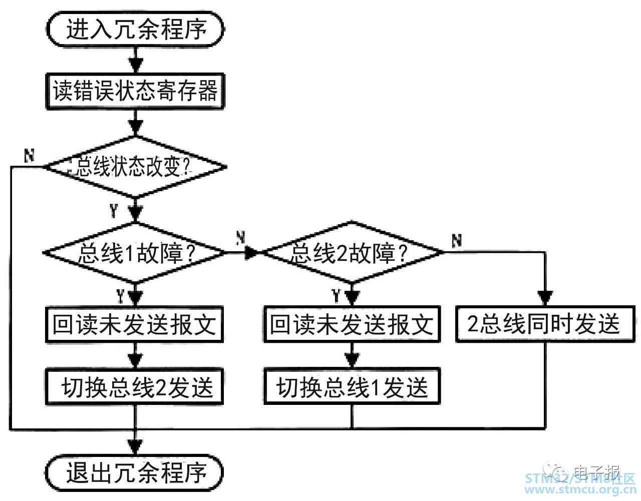

冗余算法使用状态机实现发送模式的切换,根据不同总线故障选择发送使用的总线。状态切换流程图如图2所示, 程序首先读取错误状态寄存器获得总线错误状态, 判断当前总线是否处于错误激活模式,若检测到总线故障程序置相应标志位向其他程序模块指示错误。为提高报文发送效率,发送程序一次将多个报文写入发送邮箱由硬件控制自动发送, 在切换总线时, 需先把故障总线发送邮箱中的报文中回读,通过备份总线优先发送, 这一机制保证报文不会因总线切换而丢失。控制器向故障总线发送数据域为空的测试报文,每成功发送1报文,总线发送错误计数器的值递减, 直至其值小于128总线恢复到错误被动状态;每隔一定时间冗余程序读取错误状态寄存器,检测故障总线是否恢复正常。
8 J$ ?- ?" U1 F- w6 S
在2总线同时传输模式, 发送程序优先写入总线1邮箱, 当总线1邮箱满时写入总线2的邮箱,由于报文按优先级仲裁发送, 若某一路发送邮箱经常为空,说明该路总线通信流量较小, 发送程序将较多报文转由空闲总线发送, 实现报文的负载均衡。

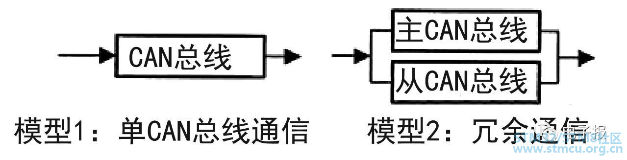

对双CAN 冗余系统的可靠性进行定量分析, 引入平均无故障运行时间(M ean T imeTo Fa ilure, MTTF)的概念。MTTF描述一个系统从开始工作到发生故障的时间间隔,也即平均寿命。为简化分析作如下假设: 每路CAN总线的故障率相同; CAN 总线的损坏属于物理损坏,即不可修复的损坏。指数分布可以很好地用来描述电子元器件的寿命,假设CAN总线的寿命分布服从指数分布, CAN 总线的可靠性模型如图3所示。
图3CAN 总线可靠性模型图
" L# v. G6 x; p/ j+ o4 O
模型1为单总线的可靠性模型, 因为总线寿命服从指数分布, 根据单一CAN总线无故障运行时间MTTF1 = 1 /λ。模型2为双CAN总线冗余可靠性模型,系统由两条独立的总线并联而成, 即只有当这2条总线都失效时系统通信才会失败, 于是系统的平均寿命MTTF2 = 3 /2。采用双线冗余设计使CAN 通信的平均无故障时间增加了50%。

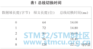

通过实验测得在125kbps位速率下连续发送不同报文长度的总线切换时间如表1所示:
; c3 }3 }1 |7 J
在125kbps位速率下切换时间为22.80ms, 比理论计算值稍长, 这是由总线切换时运行冗余算法及读取控制器错误寄存器( ESR)所额外消耗的,但在实际应用中, 发送报文获取仲裁所需的等待时间远大于切换时间, 总线故障并不频繁发生, 冗余切换算法对系统的运行并无显着影响。
