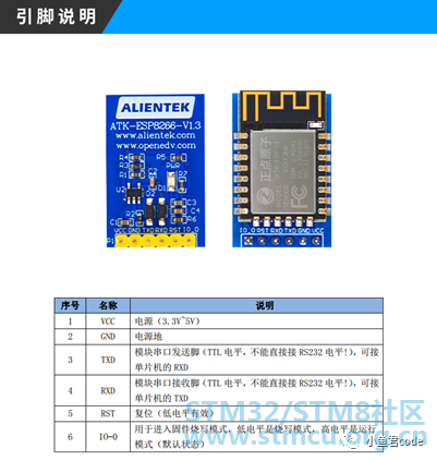

像这种蓝牙模块某宝随便搜索就可以看到它的使用方法:
还有正点原子的ESP8266也是需要串口去发送指令

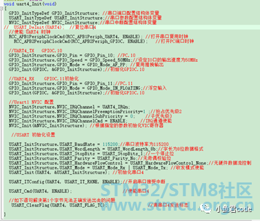

配置串口包括三部分内容:
1.I/O口配置:TXD配置为复用推挽输出(GPIO_Mode_AF_PP),RXD配置为浮空输入(GPIO_Mode_IN_FLOATING);
2.  串口配置:波特率等;
3.  中断向量配置:一般用中断方式接收数据。
注意事项:
在我们一般的使用中会发现串口初始化函数都大同小异,但是需要注意的是配置中断口时串口45的入口分别是UART4_IRQn、UART5_IRQn,而在移植代码的时候应该同样注意串口45不是USART。

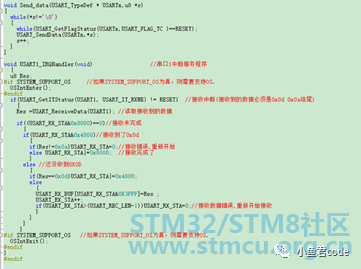

下面我们把代码贴出来,就举串口1与串口4的例子

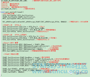

这是正点原子的串口例程 USART1
这是我自己用的串口代码 UART4:

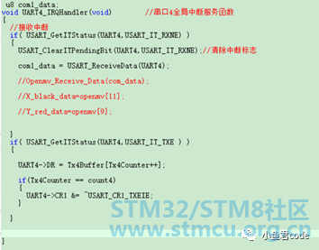

对串口的使用关键在于中断函数的编写,首先应了解u8,u16定义的是什么再往下看。我们用com1_data来存储收到的数据,可以看到我注释中的代码是把接收到的数据进行openmv算法处理,这里根据自己的需要进行更改。

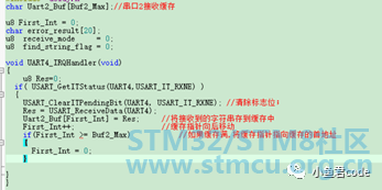

当我们需要接收字符串时候中断应该用一个数组来存储接收值。
对于发送就是很普通的字符串检测,我们把需要发的指令作为函数参数调用就可以了。

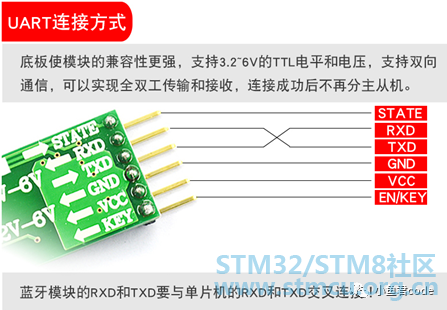

在研究代码的前提是我们的接线没有问题,小鱼之前在玩时总是莫名其妙的把RX 与TX接错导致心态崩掉,同时也是对大家的提醒,当代码确定没有问题时去看看硬件连接。
