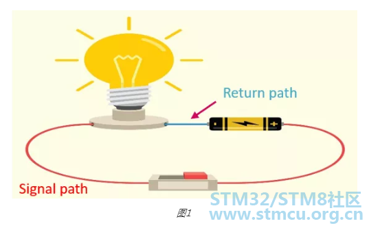

电气产品的运作需要有其信号的回路才能运行,就像下图(一)中电池的负极也要接那条蓝线过去电灯才会亮。早期,我们可以看到电报系统是把“大地”当作信号回路的地平面,可以少布另一条地线以减少昂贵成本。或若在现代生活中类似情况就是当车上要加装灯泡时,我们可以把“车壳”视作信号回路的地,将灯泡负极直接接至车壳就会亮,就可以省掉多布一条线的麻烦,且也不太需要考虑到回流路径问题。

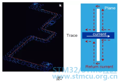

同样的!对 PCB 设计上来说,如果是低频信号其回流路径会随最低阻抗而返回,但随着频率拉高,电流需要以封闭回路回到源头,因而会更考虑最低电感的回流路径,并且通常会对应在其布线的上下层返回路径如下左图(二)示意,以避免如下右图(二)因内层切割而造成回流路径迂回的问题,所以高速信号的回流路径考虑就更显重要了。

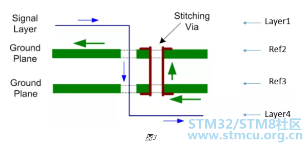

& v, e+ ]! _7 `+ g& h% t( \# D一般而言,因为标准 PCB 的 DRC 检查只会检查鼠线有没接完和安全间距够不够这两种状况,所以像 ReturnPath 这样的分析就较不易实现,往往需有经验的老手开启相关的图层跟着看高速信号走线的相邻层来确保回流路径,管控 Layout 质量。亦或对 Layout 订立一些走线旁该怎么加 StitchingVia 的规范,STItchingVia 的示意如下图(三),至于差动信号打 Via 后旁边要拱几个 STItchingVia,那又是另外的故事了!

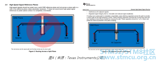

甚或是最后不得已需添加缝补电容以填补那些跨不过壕沟(Moat),而导致成本增加以完善回流路径,如下图(四)TI 规范中的例子。

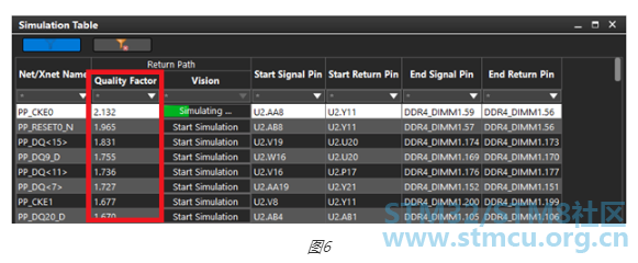

而且在执行分析完毕后可直接列出相关信号的 RPQF 值如下图六所示,让我们能快速识别各个信号的严重性,修正不理想的部分。
