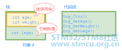

在代码段有一块空间,存储着可以处理Dog对象的函数;在栈中有一块空间,存储着d对象。由于Dog结构体中的第一个参数是Animal对象,所以从内存模型上看,子类就包含了父类中定义的属性。
Dog的内存模型中开头部分就自动包括了Animal中的成员,也即是说Dog继承了Animal的属性。

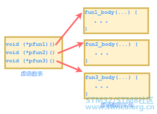

五、利用虚函数,解决多态问题
在C++中,如果一个父类中定义了虚函数,那么编译器就会在这个内存中开辟一块空间放置虚表,这张表里的每一个item都是一个函数指针,然后在父类的内存模型中放一个虚表指针,指向上面这个虚表。
上面这段描述不是十分准确,主要看各家编译器的处理方式,不过大部分C++处理器都是这么干的,我们可以想这么理解。

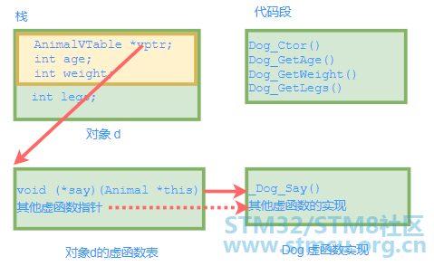

子类在继承父类之后,在内存中又会开辟一块空间来放置子类自己的虚表,然后让继承而来的虚表指针指向子类自己的虚表。
既然C++是这么做的,那我们就用C来手动模拟这个行为:创建虚表和虚表指针。

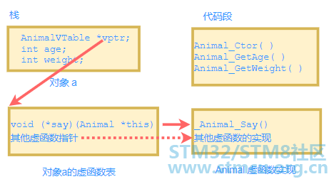

在栈空间定义了一个虚函数表animal_vtbl,这个表中的每一项都是一个函数指针,例如:函数指针say就指向了代码段中的函数_Animal_Say()。  > 对象a的第一个成员vptr是一个指针,指向了这个虚函数表animal_vtbl。

内存模型如下:
对象d中,从父类继承而来的虚表指针vptr,所指向的虚表是dog_vtbl。
在执行Animal_Say(pa)的时候,虽然参数类型是指向父类Animal的指针,但是实际传入的pa是一个指向子类Dog的对象,这个对象中的虚表指针vptr指向的是子类中自己定义的虚表dog_vtbl,这个虚表中的函数指针say指向的是子类中重新定义的虚函数_Dog_Say,因此this->vptr->say(this)最终调用的函数就是_Dog_Say。
