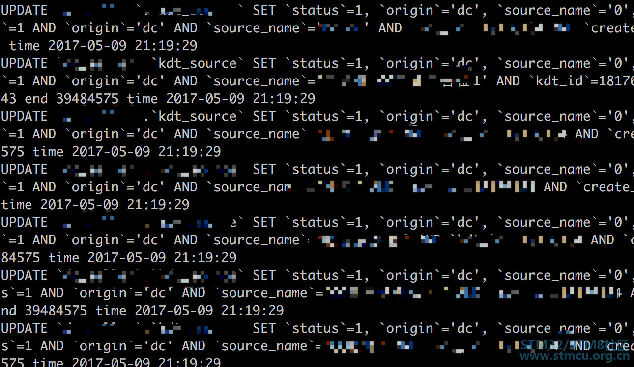

我赶紧登上服务器,查看了这段时间的binlog,发现了大量的update tablename set source_name=0的语句,利用binlog2sql进行了解析,项目地址:& o8 q8 O6 ]" Q5 J; O
$ L! Q3 p8 x, R+ i8 z$ d
" M& d0 v' p; H
赶紧和开发确定了操作的时间点,生成flashback的SQL,进行了数据恢复,同时保留现场证据。

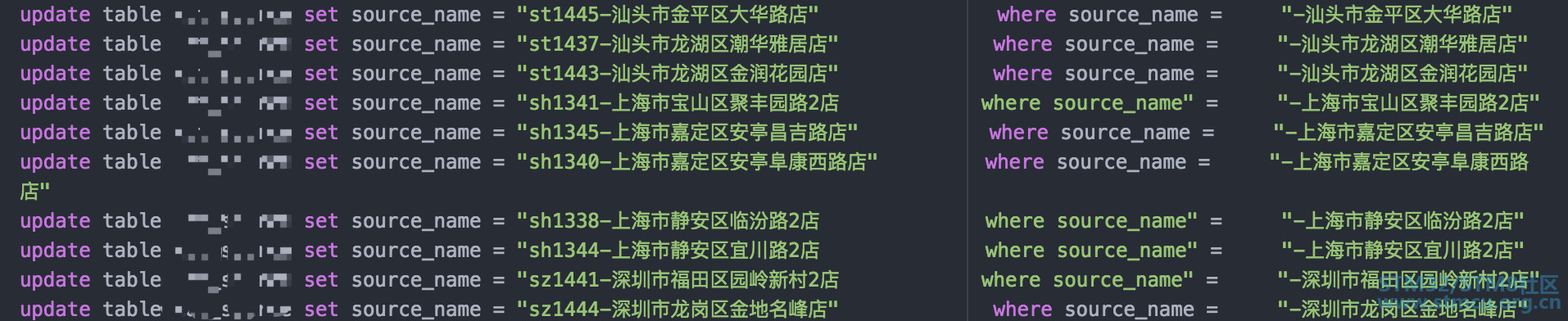

然后对开发执行的SQL进行了check,发现了几条很诡异的SQL
+ ]9 `4 Y' E4 R4 K' R" g5 i
3 r* P+ Y6 D6 `! F7 g$ \
7 Y+ g) t. O/ G$ X% S5 |
这几条SQL的引号位置跑到了where 字段名字后面,简化后的SQL变成了:
* R$ |% d( c( F, }& r
update tbl_name set str_col="xxx" = "yyy"
