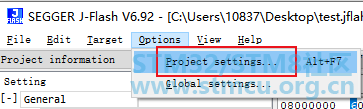

在创建好J-Flash工程后,打开工程设置选项:
' X( [0 j; x7 w' X0 O  I& h

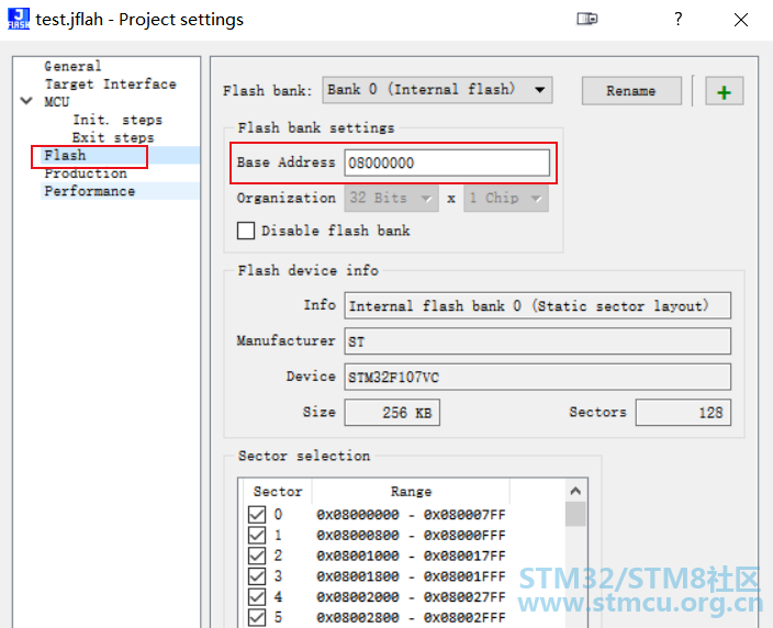

在选项设置界面我们可以看到当前MCU的Flash区块的起始地址和范围。
2.png $ a* u( z* f# _2 r6 ^% |5 [$ n2 W3 X
我们可以从中选取一个合适的地址用于存储产品序列号。

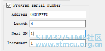

在设置页面的Production选项中,勾选Program serial number开启序列号烧录功能。
3.png # j: A, F1 ~5 |/ f9 s0 G+ I7 P6 r
在该选项下,拥有4个参数需要进行设置。
Address:指定用于存储序列号的地址。
Length:J-Flash默认支持1到4字节大小的序列号。
Next SN:烧录动作开始时烧录的序列号的值。设定为1表示第一个序列号为1。
Increment:指定下一次烧录动作时序列号增长的数值,设定为1表示序列号以1递增。

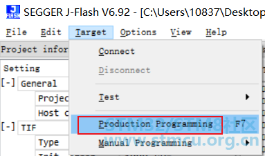

设定完成后,选择Production Programming选项执行烧录,将自动完成擦除、下载和校验动作。

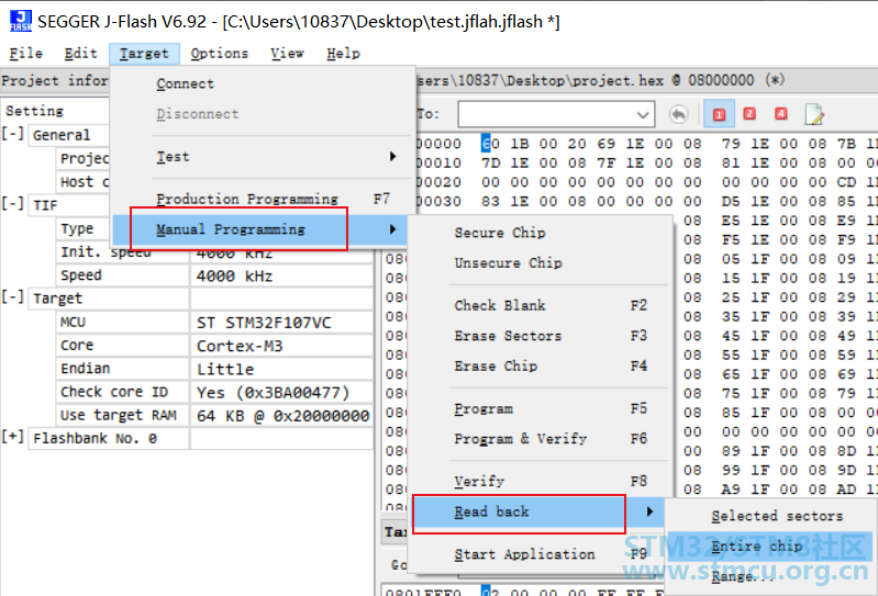

烧录完成后,我们可以读取Flash内存中的数据来校验烧录是否成功。
选择Manual Programming下的Read back选项,读取所有的Flash数据。

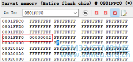

在读取到的Flash数据中,跳转至最开始设定的用于存储序列号的地址,可以验证序列号是否烧录成功。
6.png , V# J: e; M+ ?4 Y9 V0 \
再次执行烧录动作,并读取回Flash数据,可以发现第二次烧录的序列号按照设定的递增规则变为了2,说明序列号烧录成功。
