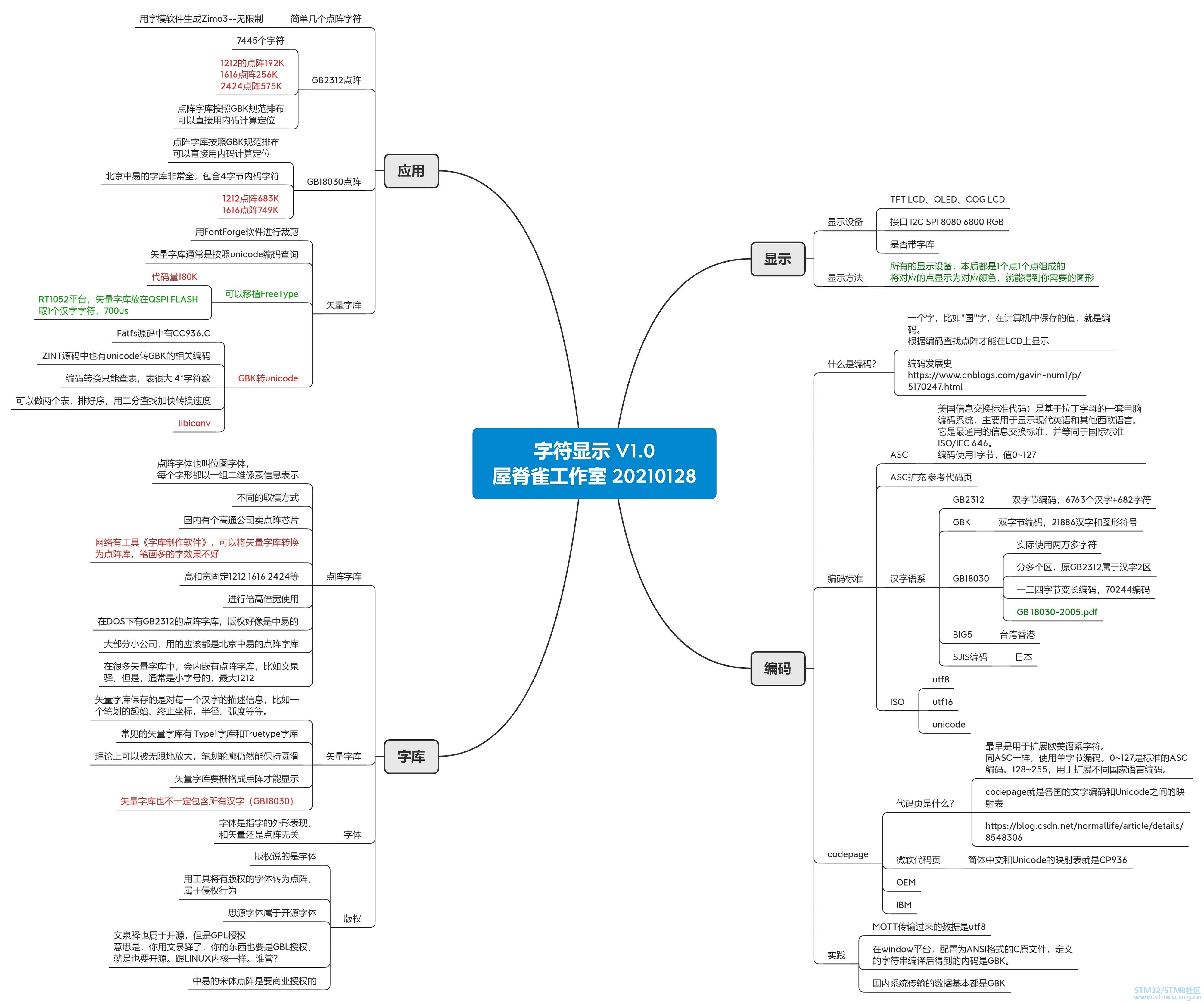

在STM32尝试了freetype,顺便整理显示汉字的信息

goyhuan 回答时间:2021-1-30 08:23:08
楼主真是高产大神,请问矢量字库怎么做?是不是不需要再分什么字号了,想显示多大就可以显示多大?

1 E2 w, v3 B* X, Y% m, @! l用freetype。
' b  |9 `: R+ }+ X! Y想显示多大就多大。% _! a3 l) P1 T; ^. Z$ |. _. k' D
但是矢量字库挺大的,都是几M这样的。
& V" m. v* O  ~* P+ Afreetype本身也有180多K。要用几十K RAM。
& M, w, T  P8 X/ ^8 n: C9 Q0 o0 V国内的系统一般是GBK,还要将GBK转为UNICODE才能用矢量字库。
