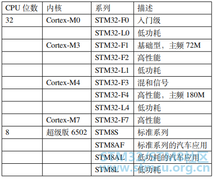

STM32 有很多系列,可以满足市场的各种需求,从内核上分有 Cortex-M0、M3、M4 和 M7 这几种,每个内核又大概分为主流、高性能和低功耗。具体如下表所示。
* V  u% D) D% w3 }- Q2 E, T
    单纯从学习的角度出发,可以选择 F1 和 F4,F1 代表了基础型,基于 Cortex-M3 内核,主频为72MHZ,F4 代表了高性能,基于 Cortex-M4 内核,主频 180M。之于 F1,F4(429 系列以上)除了内核不同和主频的提升外,升级的明显特色就是带了 LCD 控制器和摄像头接口,支持 SDRAM,这个区别在项目选型上会被优先考虑。但是从大学教学和用户初学来说,还是首选F1 系列,目前在市场上资料最多,产品占有量最多的就是 F1 系列的 STM32。

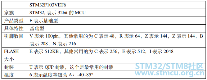

    以STM32F103VET6 来讲下 STM32 的命名方法,具体如下表所示。

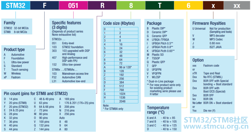

    更详细的命名方法说明,见下图。
