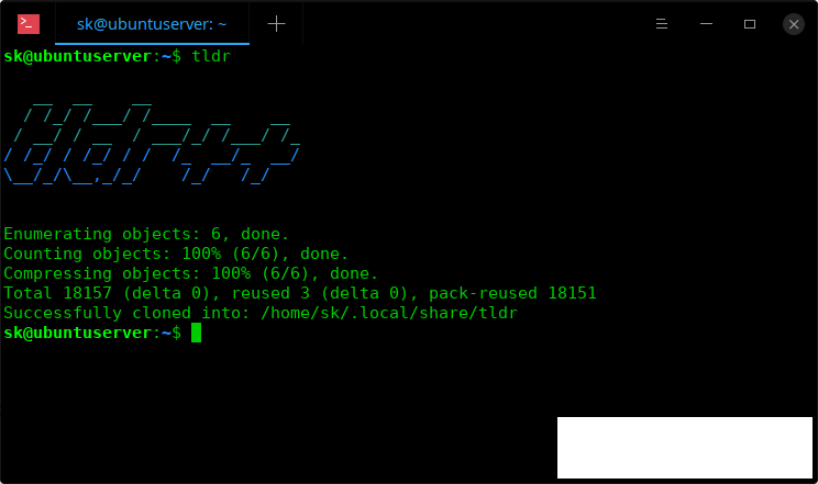

现在,运行 tldr 二进制代码将 TLDR 手册部署到本地系统中。
  • $ tldr
    2 S, O; v; v0 ?! Z& @
示例输出:
  • Enumerating objects: 6, done.
  • Counting objects: 100% (6/6), done.
  • Compressing objects: 100% (6/6), done.
  • Total 18157 (delta 0), reused 3 (delta 0), pack-reused 18151
  • Successfully cloned into: /home/sk/.local/share/tldr

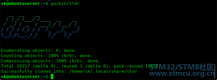

  • $ go/bin/tldr
    9 o+ l: M( x, G" z" a
示例输出:

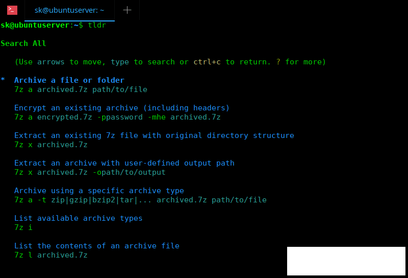

输入不带任何选项的 tldr 命令,以字母顺序显示所有命令示例。
使用 向上/向下箭头 来浏览命令,键入任何字母来搜索或键入命令名称来查看相应命令的示例。 ? 以浏览更多消息,按 Ctrl+c 返回/退出。

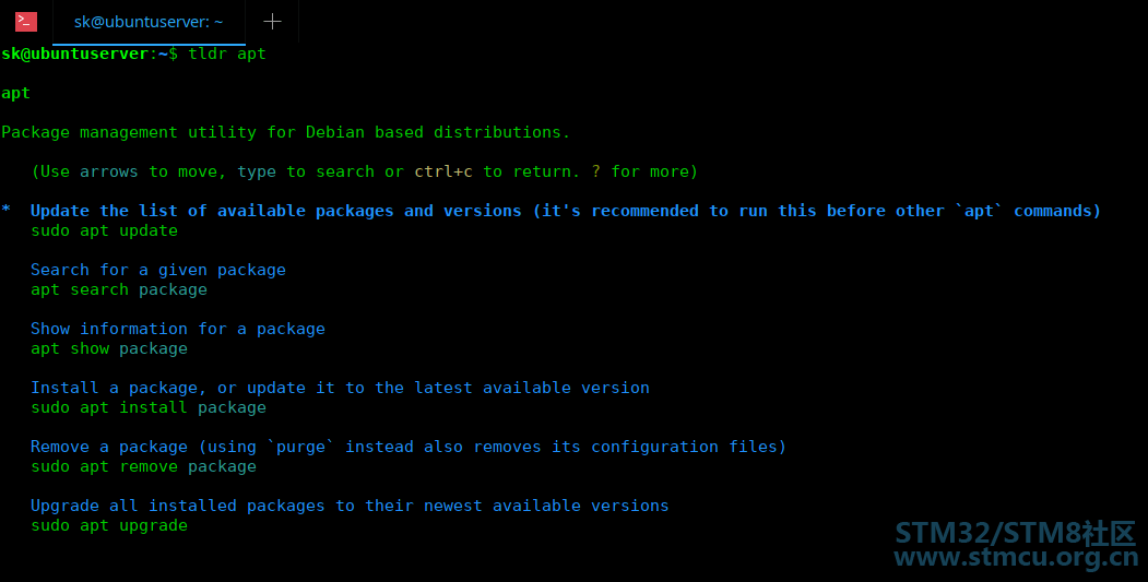

要显示特定命令的示例命令,例如 apt,可以这样做:
  • $ tldr apt: m& a3 w) ?3 r: g- `

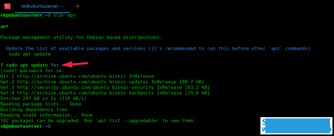

从列表中选择任意示例命令并按回车键。在选定的命令前会看到一个 * 符号。例如,我选择第一个命令即 sudo apt update。现在,它会问你是否继续。如果命令正确,只需键入 y 继续,并输入 sudo 密码运行所选命令。
看到了吗?你不需要在终端中复制/粘贴或键入实际的命令。只需从列表中选择它,并极速运行!

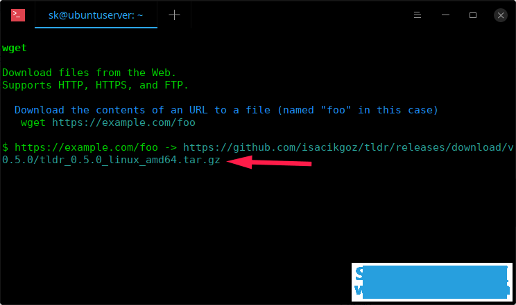

要使用命令行下载文件,我们主要使用 curl 或 wget 命令。让我使用 wget 下载文件。要打开 wget 命令的 TLDR 页面,只需执行以下命令:
  • $ tldr wget7 ~3 }& p: j- Z0 ]$ F4 B

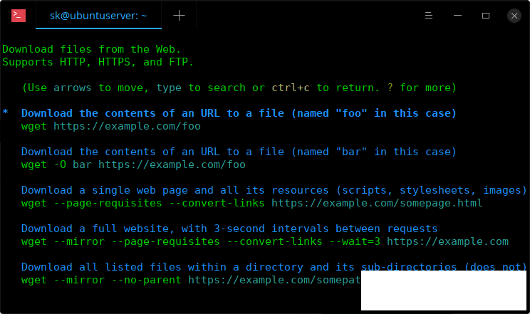

下面是 wget 命令的示例。
你可以使用 向上/向下箭头 来浏览命令列表。一旦你选择了你所选择的命令,按回车键。这里我选择了第一个命令。

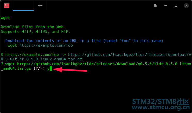

现在,输入路径来下载文件。
然后将要求你确认该命令是否正确。如果命令正确,只需键入 yes 或 y 就可以开始下载文件。

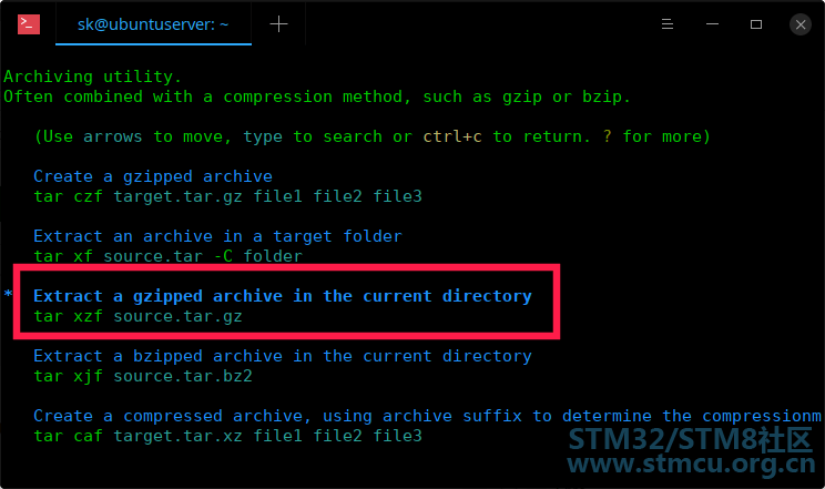

我们下载了 tar.gz 文件。所以我将打开 TLDR 手册的 tar 页面。
  • $ tldr tar
    ) j/ f  ~  u% T! v1 H# ?: d) x

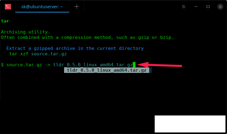

你将看到示例命令列表。浏览这些示例,找出哪个命令适合提取 tar.gz(gzip 格式)文件,按回车键。在我们的例子中,它是第三个命令。
现在,系统将提示你输入 tar.gz 文件的路径。只需输入路径并按回车键。Tldr++ 支持智能文件提示。这意味着它会在你键入时自动补全文件名。只需按 TAB 键自动完成。
如果将文件下载到其他位置,只需键入完整路径,例如 /home/sk/Downloads/tldr_0.5.0_linux_amd64.tar.gz。

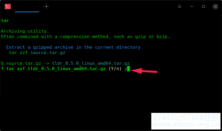

输入要解压的文件的路径后,按回车键,然后输入 y 进行确认。

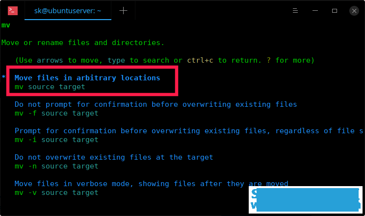

我们解压了文件。现在我们需要将文件移动到另一个位置。为了将文件从一个位置移动到另一个位置,我们使用 mv 命令。所以,让我们打开 TLDR 手册的 mv 命令。
  • $ tldr mv
    0 i  e/ O; T4 u; ?5 L0 ]* b

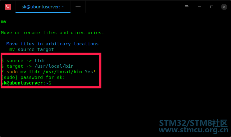

选择正确的命令将文件从一个位置移动到另一个位置。在我们的例子中,第一个命令可以工作,所以让我们选中它。
输入要移动的文件路径,并输入目标路径并按回车键。
附注: 输入 y! 或 yes! 来以 sudo 权限运行命令。
正如你在上面的截图中看到的,我将名为 ``tldr的文件移动到/usr/local/bin/`。
