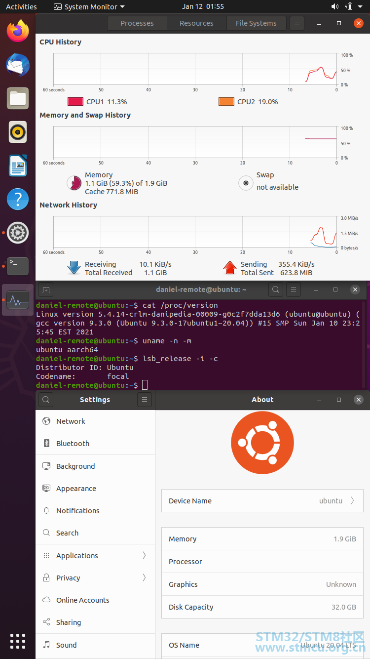

近日,国外一名 16 岁的开发者发布了一则视频,展示自己为一台已经无法正常使用的 iPhone 7 成功移植了 Ubuntu 20.04,并将其作为服务器来使用。
) N5 H2 W: {+ u$ p* G
/ @! D4 h% U0 a* M) ?
发布视频的开发者网名为 Daniel Rodriguez,是一名在校高中生。据 Daniel 介绍,他使用的 iPhone7 来自他的外婆,这台手机的屏幕、电源等硬件设备基本上保存完好,但由于 NVMe NAND 已经完全无法访问,这意味着这台手机将永远无法再运行 iOS 系统,基本上已经相当于一块砖头。于是他拿到这台手机,萌生了改造它的想法。
1 e: l2 x6 R- {. a
Daniel 参考并使用了 checkra1n,linux-sandcastle,projectsandcastle 等开源项目,同时自己编写了网桥设置 script/udev 规则来实现这一复杂的工作。最终成功在这台坏掉的 iPhone7 上运行了 Ubuntu 20.04 。
9 R- W  j3 W% n/ l" `0 s; Q2 i, Q- ~
Daniel 表示自己平时在家里搭建了一组服务器,帮朋友和自己运行了一些学校俱乐部的网站和游戏服务器,他把这台改造后的 iPhone7 当做一台服务器来分配一些负载,以减轻目前正在使用的主服务器的负担。凭借苹果的 A10 芯片,这台 iPhone7 作为服务器的性能令 Daniel 自己都感到惊讶。他改造后的整个“服务器”系统都能够通过主服务器上的 USB 端口关闭电源。
