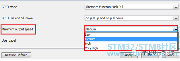

我们知道,STM32很多外设的输出往往是跟GPIO复用的,而GPIO的输出一般都有个最大可输出速率可选择配置。我们在利用Stm32CubeMx图形化工具做配置时,往往把重点放到别的地方、别的参数了,常常却把相关GPIO的输出速率没有结合实际应用需求做手动配置,而使用CubeMx默认的配置。不过,有时默认配置可能与实际应用严重不匹配,就会给我们的应用带来异常或困扰。
( X: `& ]9 |0 ~9 M
比方,你使用某些STM32芯片的LTDC功能,驱动显示屏。做相关输出GPIO配置时如果使用默认配置LOW,这时你很可能没法正常驱动显示屏,即使其它硬件连接完好、其它参数配置完美。一般来讲,这时需要将相关引脚输出速率配置为HIGH或VERY HIGH.
. k+ V  u# p: y% u) B5 ?) \4 [$ T2 O
又比方,你使用某些带以太网功能的STM32芯片,如果有关ETH_MDIO、ETH_REF_CLK这类引脚也使用默认配置Low时,往往也会遇到麻烦。这时我们需要手动配置为HIGH才能正常工作。
2 z. S  I. V7 g4 \. l  W
8 f4 S5 P  R  O( h1 v9 F) y
总之,如果我们不手动配置,采样默认配置时可能跟我们实际需求不合适而带来麻烦。这点要注意,该高时就配置高,该低时就配置为低。对于这个输出速率的配置,也并非越高越好。
