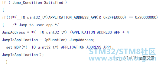

先说从BOOT区跳转到APP区。跳转代码比较简洁、简单,注意跳转前要关闭刚才程序区开启过的所有中断使能,保证所有中断请求位都被清除,不要只是简单的关闭总中断,否则往往隐患多多。BOOT区相关跳转代码如下:
% {# _* ?1 B% U  z
6 ?* [7 O. f: E: C

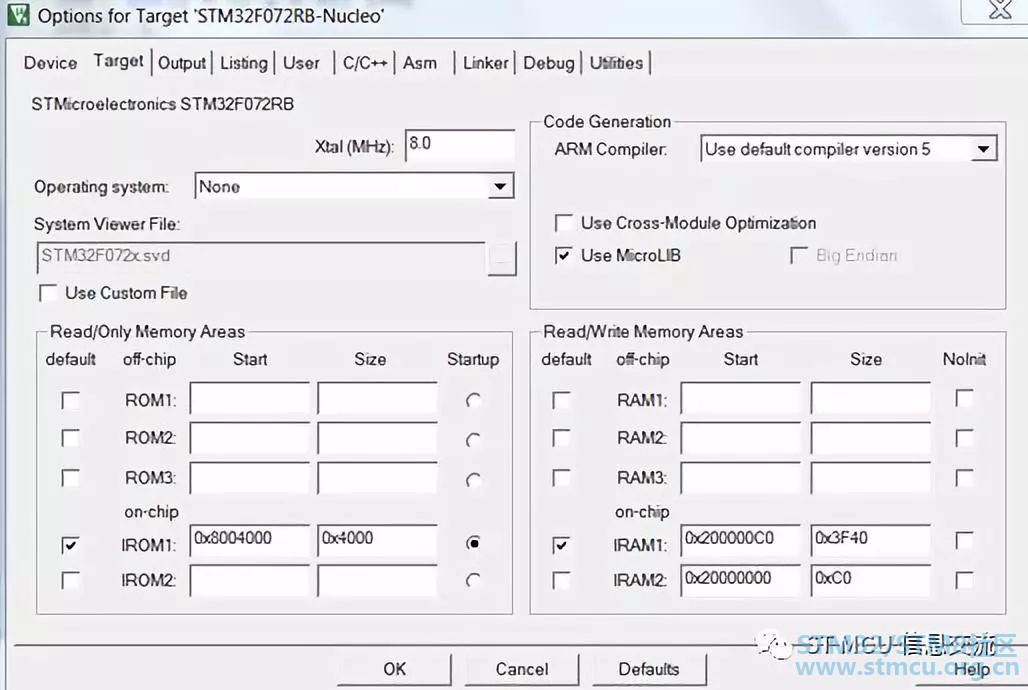

这个从BOOT区到APP区的跳转最终能否成功,关键取决于APP区代码相关配置及准备工作。假设这里的APP区是上面提到的APP1区,内部FLASH地址段为0x8004000—0x8008000,那么在MDK的option项里的memory配置板块要做正确配置,即flash空间与ram空间的配置,如下图所示:
' C( `* [) {3 N. H2 F/ }
" W1 s& p3 a% Y, U) V% y! Q
IROM1的配置就是APP1代码摆放的起始空间地址及长度。IRAM的配置要注意先保留48个字的空间用来存放中断矢量表的内容。因为stm32F0芯片的中断矢量表的大小就是48个字【即0xc0字节】。至于剩下的内部RAM空间大小由芯片本身的RAM容量决定。【这里是基于STM32F072RB芯片,其内部RAM总容量为0x4000】。

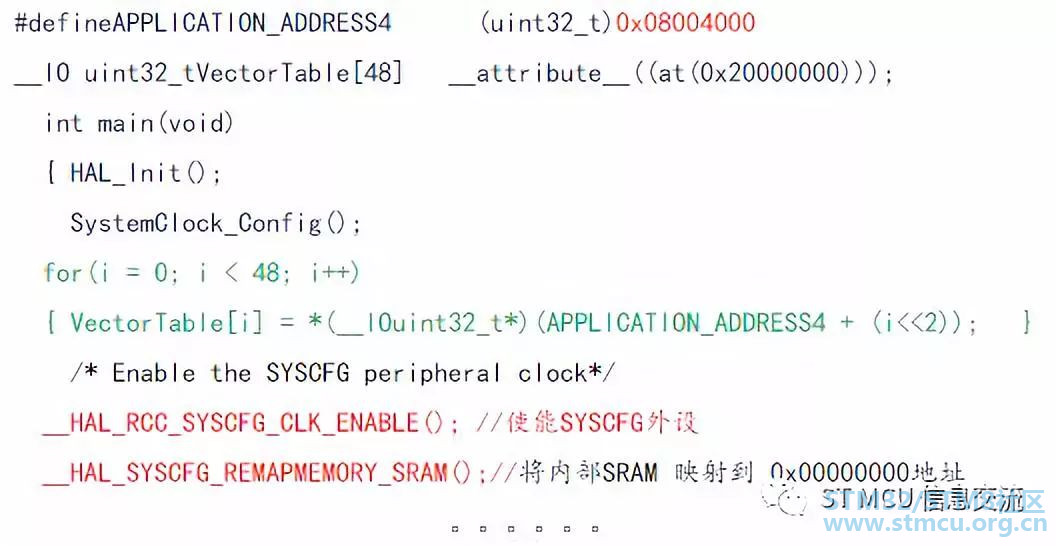

另外一件很重要的事情就是做中断矢量表的拷贝。在APP1区的main()程序开头部分,将放在flash程序空间起始部分的连续48个中断矢量地址表拷贝到内部RAM的起始地址段。即将矢量表从0x8004000地址开始拷到0x20000000开始的连续48个字空间。
( q% Q% @) {2 i" _8 J0 d
基于MDK环境的相关参考代码如下:
2 J7 V; I4 e0 o- m+ d7 f* }! ]2 V
上面代码中绿色语句就是实现中断矢量表从内部flash到内部RAM的拷贝,而红色语句则是为了实现程序0地址执行域的重映射,即将程序运行的0地址从内部flash的0x8000000通过重映射机制切换到0x20000000,为的是在APP1区发生中断时CPU能从正确的地方准确获取相应中断矢量地址去执行中断服务程序。

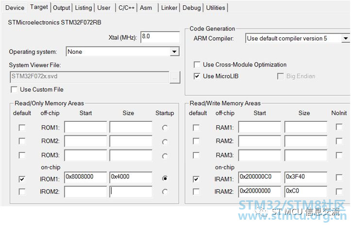

假定APP2代码区的内部flash空间安排在为0x8008000—0x800C000。MDK环境里memory布局配置如下:
