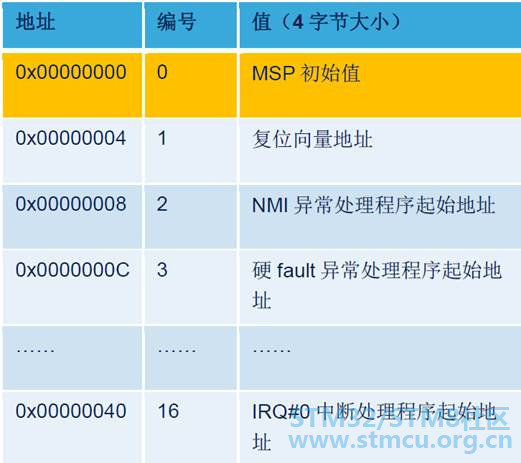

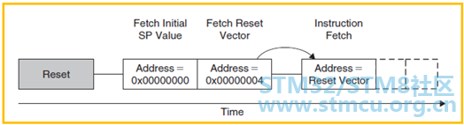

STM32F4基于Cortex-M4。对于基于Cortex-M3/M4的芯片,复位后总是从0x00000000地址处,取主堆栈指针(MSP)的值,从0x00000004处,取出PC的初始值(这个值是复位向量),然后从这个值对应的地址处取指。
: Z& r7 ^4 P7 l: ?5 ?
% k+ G  c* o3 K- F, i
这两个值,就是中断向量表里的第一个和第二个表项的值。

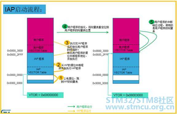

在Cortex-M3/M4里,复位后默认中断向量表在0地址开始的位置。之后,可以通过修改VTOR寄存器的值,重定位中断向量表。在IAP的应用中,我们会遇到这种情况,如下图:
8 _( r9 u$ l1 m/ g( ^2 [) |
8 E0 v! W% K. J+ q4 r9 u
上电复位,先执行IAP程序。此时用到的是位于0地址处的IAP程序的向量表(虽然图中说此时VTOR的值等于0x08000000,实际上,因为ST提供了存储器地址重映射的功能,通过boot引脚的配置,已经将0x08000000处的存储空间重映射到了地址0处,所以0x08000000和地址0x00000000处开始的存储空间是同一块物理空间,其内容当然也是一样的。所以不用修改VTOR的值,VTOR=0也是一样的)。言归正传,上电后,先从IAP复位中断程序开始执行IAP程序,执行完IAP程序后,需要跳转到用户程序,这时就需要将向量表重定位到用户程序的向量表位置(修改VTOR寄存器的值到用户向量表的起始地址)。
" R. b9 z6 y8 n! L/ _  t
这是M3/M4的情况,STM32F7之前的所有芯片都是一样的。

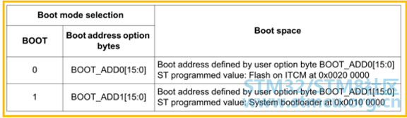

对于STM32F7来说,它是由BOOT_ADD0[15:0]和BOOT_ADD1[15:0]这两个optionbytes决定的。
1 V2 c3 P' Z$ W9 f6 t! D! |
- H; {5 ]1 {' M7 B
Boot 脚= 0时,由BOOT_ADD0 [15:0] 的值决定,ST默认值为0x0020 0000。这是ITCM-FLASH的起始地址(通过ART加速器,访问FLASH);
Boot 脚= 1时,由BOOT_ADD1 [15:0] 的值决定,ST默认值为0x0010 0000。这是system Bootloader的起始地址。
$ T& b) h: f, A" C) g, K! z
* 如果对BOOT_ADDx写入的地址值超出了存储器映射的范围或者到了保留地址空间,系统将自动转为下面的值:
& x& j/ i: P3 [+ D' }
BOOT_ADD0 = 0x0020 0000;
BOOT_ADD1 = 0x0000 0000(和出厂时ST默认的值0x0010 0000不一样)
* e( n  {5 X8 f5 d: u0 k
也就是说,只要你配置好了boot address, stm32F7芯片的硬件会自动修改向量表的偏移地址寄存器VTOR,使之与boot address相匹配。不需要再通过软件修改VTOR寄存器。
* _: p9 h* u: O
回到本文开始的那个问题。对于STM32F7来说,默认状态下,复位后它并不是从0地址开始执行,而是从0x0020 0000 或者0x0010 0000开始执行,所以与ITCM-RAM从0地址处开始并不冲突。如果你非要将向量表放在0地址开始的位置(修改VTOR寄存器),也不是不可以。只是这时,如果你还要在ITCM-RAM里面跑别的程序的话,就要注意向量表不要与其他程序的地址重叠了。
