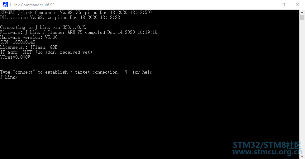

1、通过USB电缆将Flasher连接到主机,通过如下步骤:开始菜单栏->Segger J-Link Vxx ->J-Link Commander,打开J-Link Commander会显示以下信息,
首次连接Flasher时,它将尝试通过DHCP获取IP地址,由于此时是通过USB连接到主机上,所以显示(no addr. Received yet)。

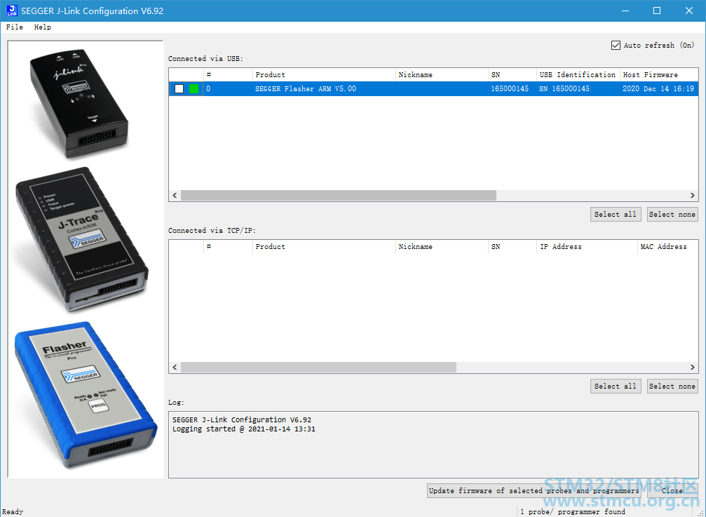

2、在J-Link的软件和文档包中有一个免费的GUI程序:SEGGER J-Link Configurator,打开该程序,显示Flasher ARM通过USB连接到主机,通过该程序我们可以手动的设置Flasher的IP地址。

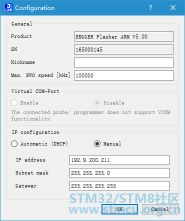

3、选中Flasher ARM,右键显示菜单,点击进入configure界面。
4、在Configuration对话框中,点击Manual,手动设置IP地址。将IP address设置为本地网络中的可用地址,例如,可以设置为192.9.200.xxx,而子网掩码Subnet mask设置为255.255.255.0,网关Gateway保持默认设置。

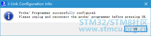

5、设置完成,点击OK,弹出如下界面,要求你在点击OK之前拔出,再插入Flasher,执行该操作。

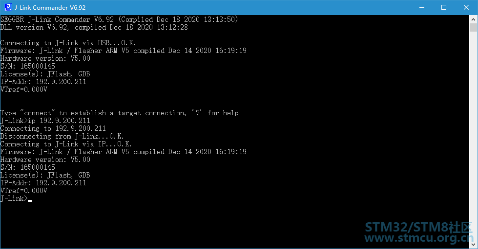

6、关闭之前打开的J-Link Commander,再次打开,在IP-Addr:192.9.200.211一行显示之前设置的IP地址,通过命令“ip 192.9.200.211”回车之后,成功通过TCP/IP方式连接上Flasher,不需要网线连接Flasher和PC?。
7、在J-Link Configuration中能够直观的看到通过USB和TCP/IP方式连接到Flasher。
